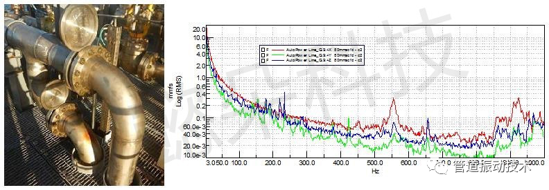

石化厂管道振动验证
第二个项目是懿朵科技与某石化公司签订的现场管道振动测试项目。
本项目的目的是重新验证服役多年的压缩机管道系统,了解经过多年的使用和修改后,其性能指标是否足以、适合设计以负载继续运行。
该工作根据EI Guideline进行,测得的振级将与限值做比较。便携式测量设备测得频率响应函数,使用该函数可确定振动的原因,并且在现场提出有效控制对策。
如果识别出共振现象,则需要对结构进行调整以改变模态。根据模态和结构设计方法,可能有必要借助有限元数值仿真计算对解决方案进行验证。
用测量结果校准有限元模型(FEM),确保与现场的实际安装情况相符。在有限元软件中将对结构进行调整并验证控制措施的有效性。
