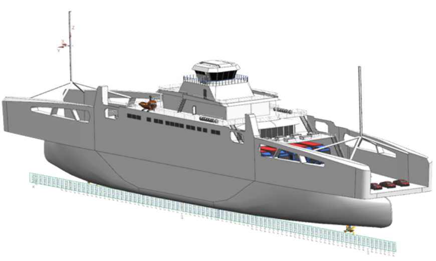

提议的船体设计为首尾同型渡轮,如图1所示。
船舶设计:如何设计一艘电动船?的图2
图1  电动渡轮几何体(由 DigitTread 供图)

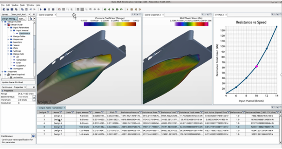

设计电动推进系统之前,必须了解需要多大功率才能推动渡轮。需要评估的第一项属性就是提议渡轮设计的阻力和功率特性。只有工程师获得有关设计的可靠且准确的流体动力学和阻力属性信息之后,他们才能对电动发动机和电池组进行正确的选型。在我们的案例研究中,工程师使用高保真度计算流体力学 (CFD) 仿真软件根据当前几何体计算功率分布图,如图2所示。CFD 模板可供用户迅速以高准确度进行全尺寸船型分析。此仿真仅需输入几何体、目标速度、对应最大位移的草图。仿真会自动针对不同推进场景运行。结果会获得阻力与速度对比曲线。
船舶设计:如何设计一艘电动船?的图3
图2  使用 Simcenter STAR-CCM+ 生成阻力与速度对比曲线

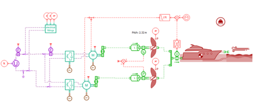

系统仿真工程师现在会估算吸收功率。他们将船舶流体动力学阻力数据和螺旋桨数据添加到软件中,从而获得吸收功率的估算值。此值对应于以所需速度推动船舶所需的功率。仿真结果如图3所示。
船舶设计:如何设计一艘电动船?的图4 图3  使用 Simcenter 系统仿真估算吸收功率

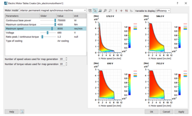

#电动机选型
输入电动机所需的参数,软件会自动根据输入的参数创建性能图,如图4所示。
船舶设计:如何设计一艘电动船?的图5
图4  在 Simcenter Motorsolve 中设置所需值以自动创建性能图

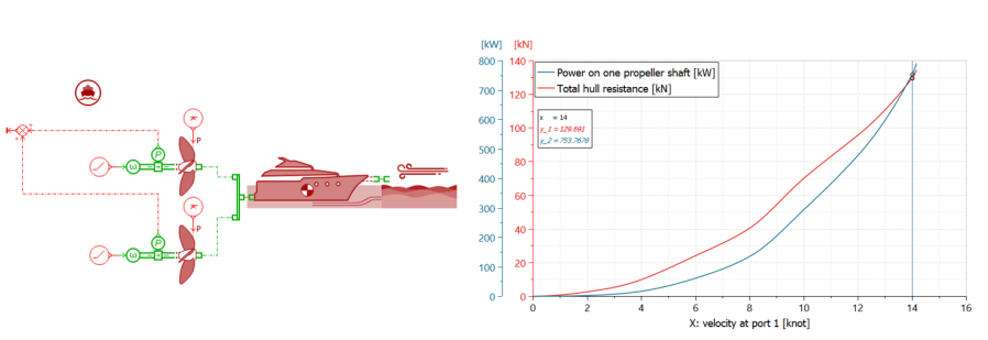

#电池组选型
团队随后进行类似仿真以估算所需的电池型号。为船舶提供动力所需的电池功率或能量已经估算。估算结果添加到软件中,从而计算所需型号。仿真模型如图5所示。
船舶设计:如何设计一艘电动船?的图6
图5  使用 Simcenter 系统仿真创建的电池选型仿真模型

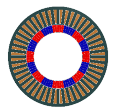

使用仿真功能,工程师对几种电机设计进行评估。在查看了几种设计替代方案之后,他们找到了一种能够符合规格的合适候选方案。
船舶设计:如何设计一艘电动船?的图7
图6  选定的电机设计 (Simcenter Motorsolve)
#执行设计探索
为了进行设计探索,工程师们让软件自由探索四个不同的定子拓扑参数。这些参数包括:槽深、槽口宽度、齿顶厚度和齿宽。这四个参数用作设计探索的输入。
