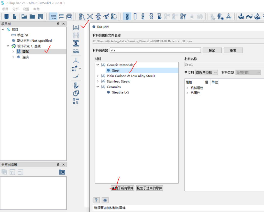

四、分配材料;

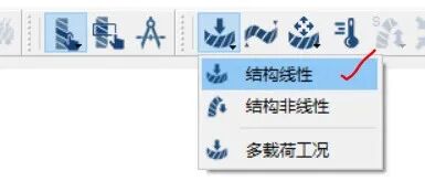

五、创建结构线性分析;

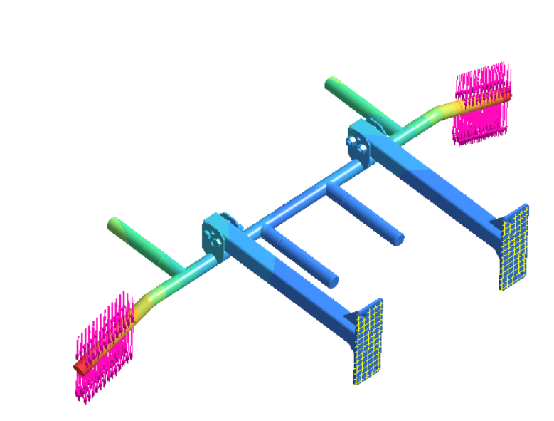

九、查看结果云图;
