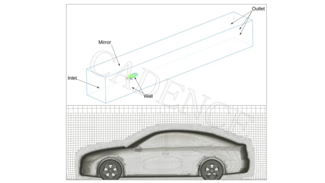

2.设置域
下一步是用流体属性来协助 CFD 仿真软件。在这一步,由用户提供密度、热导率和粘度等属性输入——流体属性越精确,CFD 建模效果就越好。

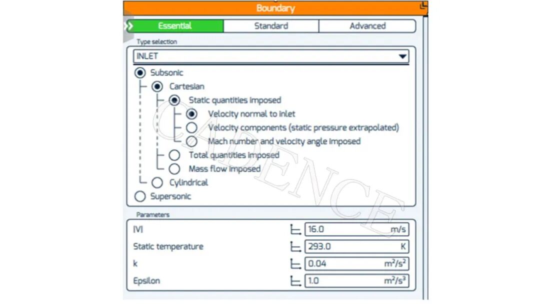

3.创建边界条件
下一步是定义边界条件。这些边界条件通常需要描述模型入口和出口处的流体流动。
