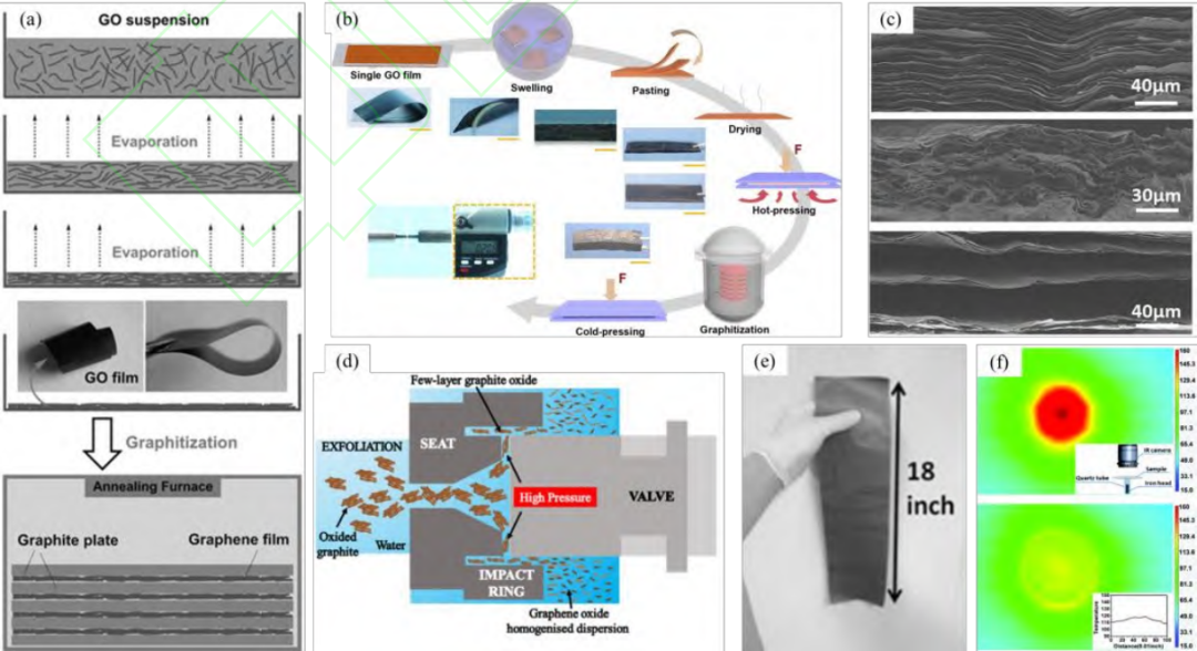

GO 片的制备主要采用以下 3 种方法:Brodie、Staudenmaier 和 Hummers 方法,目前最常用的是 Hummers 及其改良法。再将 GO 片通过超声分散形成均匀分布的 GO水溶 液。基于 GO 水溶液制备氧化石墨烯薄膜的方法主要有以下几种:真空抽滤、湿法纺丝、蒸发、刮涂。如图 1(a)所示,GO 溶液在聚四氟乙烯盘中在 50~60℃干燥 6~10 h 后形成了表面光滑、柔软的 GO片 , 经 2000℃ 退火后热导率为 1100W/(m·K),并具有~30 dB 的电磁屏蔽性能。
查尔默斯理工大学的 Liu 等从晶粒尺寸、薄膜取向、厚度和层间结合能等方面对GFs 的结构进行设计,减少了大量声子散射,最终达到了 3200 W/(m·K)的超高热导率。如图 1(b)所示,浙江大学高超教授等开发了一种自融合的方法,其利用 GO 片在水中浸泡后激活表面官能团形成氢键相互作用,促进了堆叠 GO 片层之间的界面融合。
从图 1(c)中 3 种方式制备的薄膜侧截面 SEM 图中可以看出,相较于直接层压和多次刮涂,自融合方式制备的薄膜有更好的层间取向和更小的层间隙,因而在退火后有更加优良的性能,并且在厚度达到 200 µm 时,仍然具有1224 W/(m·K)的优异热导率。上海大学张勇团队同样采用自组装的方式,经过两步热退火后和机械压缩后制备了高密度 GFs,厚度为 1 µm 的薄膜热导率高达 3826 W/(m·K)。
石墨烯基导热薄膜的研究进展的图2
图1 以 rGO 为原料制备薄膜:(a)蒸发法制备 GO 薄膜过程示意图;(b)自融合制备石墨烯片过程示意图;(c)依次为自融合、刮涂、层压制备的石墨烯薄膜侧截面 SEM 图;(d)HPH 制备 GO 悬浮液示意图;(e, f) 电喷雾沉积法制备的石墨烯纸及红外测试图像。
为了提高生产效率,上海大学 Liu 等将商用氧化石墨经过两轮高压均质处理(HPH)(图 1(d))得到了高质量、稳定和高浓度(46 mg/mL)GO 悬浮液,并首次采用多孔织物作为基材进行工业化刮涂得到氧化石墨烯薄膜( Graphene Oxide Films,GOFs),这种制备方式加快了薄膜干燥速度。
如图 1(e)所示,华中科技大学辛国庆教授等在铝箔上通过直接电喷雾沉积(ESD)和
连续辊对辊的方式制备 GOFs,这种方法在实际应用测试中表现出良好导热性能(图1(f)),为商业化提供了思路。除此之外,浙江大学高超教授团队结合卷对卷工艺,通过焦耳加热化学还原氧化石墨烯薄膜实现了连续且快速制备石墨烯薄膜的方法,所制备的石墨烯薄膜的导电率为 4.2×105 S/m,热导率为(1285±20) W/(m·K)。

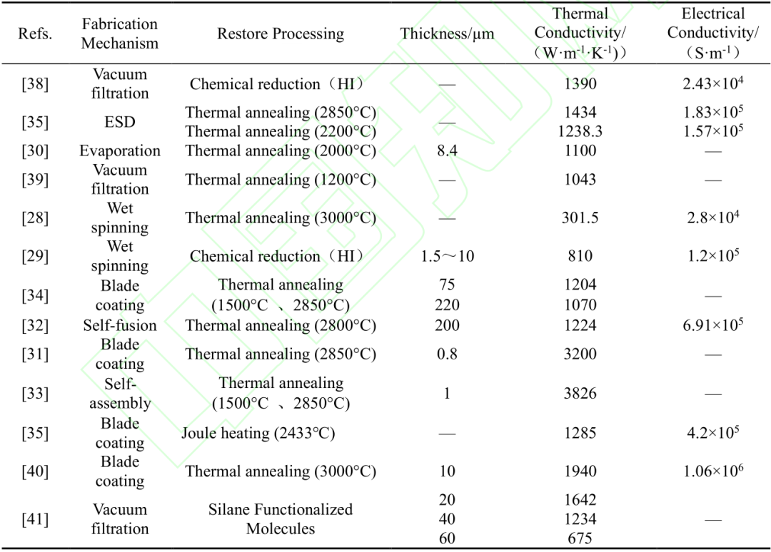

如表 1 中所示,大部分还原氧化石墨烯薄膜(Reduced Graphene Oxide Films, rGO)的热导率在 1200 W/(m·K)左右,远低于块状石墨(2000 W/(m·K))的热导率。这是由于从天然石墨通过 Hummers 方法制备 GO 的过程中,会产生很多官能团和结构缺陷,这些都成为了声子散射中心。虽然经过化学还原或高温石墨化能够将一部分氧化官能团去除,但仍会有部分残留。
表1 以往研究中不同 GO 膜的制备方法、厚度及性能汇总

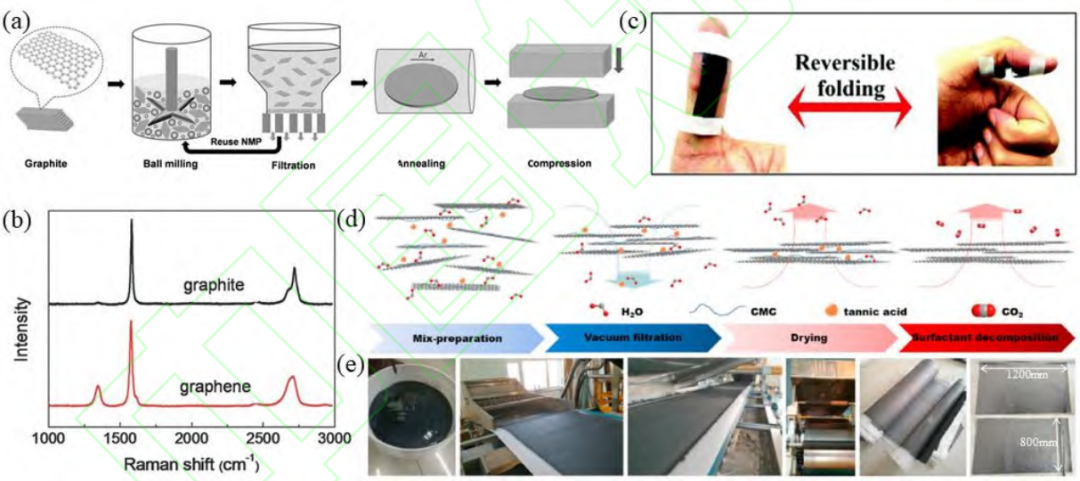

如图 2(a)所示,北京航天航空大学朱英教授等将通过球磨获得的分散液经过真空抽滤、2800℃退火以及机械压缩制备了导电率为 2.2×105 S/m,热导率为 1529W/(m·K)的石墨烯膜。图 2(b)中的 ID/IG 值升高说明高温退火后仍然存在一些缺陷,缺陷可能包括加入的表面活性剂和球磨机胶囊盖在环境空气中打开时,残余活性碳与空气中的水分之间发生了氧化反应。
石墨烯基导热薄膜的研究进展的图4
图2 以石墨为原料制备薄膜:(a)石墨制备石墨烯纸的过程示意图;(b)原料石墨和剥离石墨烯的拉曼光谱对比;(c)灵活的 FCGP 可以适应皮肤的复杂弯曲;(d, e)实验制备过程以及机械化生产示意图

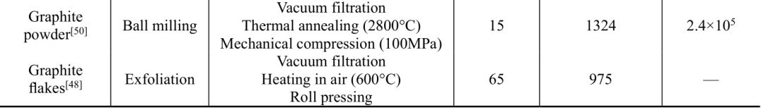

宁波材料所余海斌团队采用同样的方法,将表面活性剂更换为木质素磺酸钠(LS),得到了具有优良柔韧性的石墨烯薄膜(见图 3(c)),其热导率为 1324 W/(m·K),导电率为 2.4×10S/m。如图 2(d)所示,广州大学吴同舜教授等根据化学剥离和真空抽滤的方法制得的薄膜在厚度为 65 µm 时,热导率仍保持在975 W/(m·K),并具有优良的导电率(5.3×10S/m)和抗拉强度(20.6 MPa)。其研究团队还基于此自制了机械化设备,可以实现在 8h 内连续生产出 800 mm×100 m 的石墨烯纸(如图 2(e))。

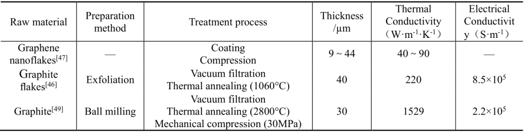

表2总结了以石墨烯为原料直接制备石墨烯薄膜的原料处理方法、制膜的工艺、薄膜厚度及性能的数据,可以看到经过热退火和机械压缩,薄膜的性能有了显著提升,但仍未达到理想的超高热导率。
表2 以往研究中不同 GF 膜的制备方法、厚度及性能汇总
石墨烯基导热薄膜的研究进展的图5
石墨烯基导热薄膜的研究进展的图6

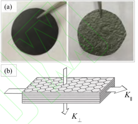

在一些采用 GO 作为原材料制备石墨烯薄膜的研究中发现经过化学还原或高温退火后,含氧官能团等会生成气体并导致还原氧化石墨烯薄膜出现气泡,柔韧性降低,如图 3(a)所示。中国台湾清华大学 Pan 等发现经过水热还原的 rGO 膜表面出现很多空隙和裂纹,并导致脆断的出现。
石墨烯基导热薄膜的研究进展的图7
图3 薄膜及热传输示意图:(a) GO 和退火后GO 的图像 ;(b) 石墨烯热传输示意图
此外,如图 3(b)所示,由于石墨烯的二维特性,其热导率具有极大的各向异性:横向热导率(in-plane, K)远远优于纵向热导率(through-plane, K)。查尔姆斯理工大学 Liu 教授团队制备的石墨烯薄膜横向热导率高达3200 W/(m·K),而纵向热导率只有 14.8W/(m·K)。因此,为满足实际应用的要求,提高薄膜的纵向热导率和柔韧性都是迫切需要解决的问题。

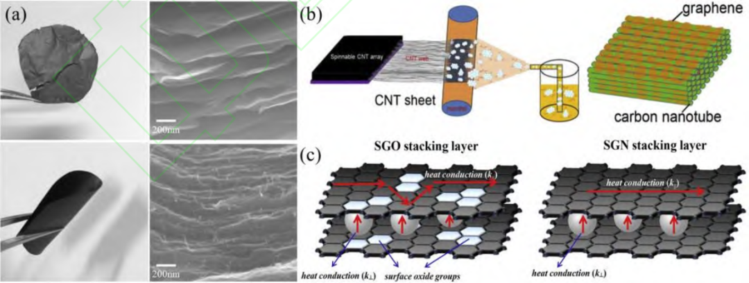

除石墨烯材料外,碳纳米管(CNT)也是一种具有优异的电学、热学和力学性能的新型碳纳米材料,其热导率在室温下为3000~3500 W/(m·K),抗拉强度为 5×104~2×105 MPa。一些研究报告称,引入少量碳纳米管可以明显改善复合材料的导热性和机械性能。因此,可考虑将两者结合,用碳纳米管做骨架,氧化石墨烯膜做连接,增加接触面积来增强机械性能,同时提高纵向热导率。
石墨烯基导热薄膜的研究进展的图8
图4 石墨烯基复合膜:(a)rGO 薄膜和 rGO+15 wt.%CNT 复合膜(d=47 mm)及其侧面 SEM 图像;(b)制备 CNT/GO 混合薄膜的喷雾缠绕方法示意图;(c)GN 和 SGN 散热器热传输的示意图
图4(a)所示,rGO 混合了 15 wt.% CNT之后的复合膜相较于纯 rGO 膜具有更好的柔韧性和光滑的表面,通过 SEM 可明显看出 CNT 在 GO 各层之间均匀分散,且当 CNT负载由 5wt.%增加到 35wt.%时,纵向热导率从 0.055 W/(m·K)增加到 0.089 W/(m·K)。另有研究发现,添加1wt.% CNT的rGO/CNT复合膜与纯 rGO 膜相比杨氏模量从 3.3×103 MPa 降低到 220 MPa,拉伸强度由 11.86 MPa提高到 19.01 MPa,纵向热导率由 0.105W/(m·K)增加至 0.121 W/(m·K)。
东华大学孙宝忠教授与中国科学院苏州纳米技术与纳米仿生研究所邸江涛教授团队发明了一种喷雾卷绕法(图 4(b)),并制备了具有高机械强度和热导率的 CNT/GO 复合膜,其K最大值为1056 W/(m·K),K最大值为 167 W/(m·K),导电率为 1.2×105 S/m,抗拉强度和模量分别约为 1000 MPa 和 1.1×105 MPa。
如图4(c)所示,中国台湾元智大学Hsieh等将石墨纳米球(Graphite Nanosphere, GS)插入石墨烯纳米片(Graphene Nanosheet,GN)中,形成用于散热的三配位碳框架。GN悬浮液与 GS 纳米粉末(1:1)均匀混合,加入粘结剂(聚偏二氟乙烯)在 N-甲基吡咯烷酮(NMP)溶剂中充分混合,形成的碳浆料涂布在铜基板上,所制备的复合薄膜(SGN)相较于未添加 GS 的薄膜,横向热导率由 1850 W/(m·K)增加到 2250 W/(m·K),纵 向 热 导 率 由 58 W/(m·K) 增 加 到 95W/(m·K) 。证明了除了添加 CNT 外,加入GS 也是一种提高纵向热导率的有效方法。

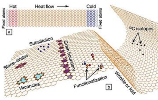

具有完美晶格结构的石墨烯已被证明具有超高的热导率,但通过各种方法所制备的 GFs 的热导率在 30~3300 W/(m·K)范围内,这是因为在制备、组装和后处理过程中,会引入很多缺陷(空位、晶界、官能团等),如图 5 中所示。石墨烯作为新一代的散热材料,如何提高热导率并实现实际应用仍具有挑战性。本节将总结影响石墨烯及其复合薄膜热性能的几个重要因素。
石墨烯基导热薄膜的研究进展的图9
图5 石墨烯晶格中可能存在的缺陷。

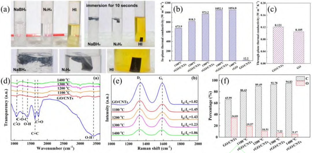

化学还原中,常见的强碱化剂和硼氢化钠等还原剂均会导致 GO 膜柔韧性下降。因此,在还原 GO 膜时多用氢碘酸(HI)。如图 6(a)所示,中国科学院金属研究所成会明教授团队将 GO 薄膜浸入 NaBH4、N2H4、HI 的 3 种还原剂中,在 NaBH4 中 GO 很快破裂,在 N2H4 中同样会产生小气泡,相比于前两种还原剂,在 HI 中的 GO 膜下沉至底部并保持完好。最终在 100℃下还原 1 h后导电率为 3.0×104 S/m。
有研究表明,与化学还原相比,高温热退火后性能更优,且随着退火温度的升高,薄膜的热导率和机械性能会越好。上海大学田应仲教授等研究了rGO/CNTs复合膜在不同退火温度下的性能,研究发现当退火温度由 1100℃增加到 1400℃,横向热导率 从 673.9 W/(m·K) 持续增加到 1052.1W/(m·K)(图 6(b)),杨氏模量从 710 MPa 降低至 220 MPa,拉伸强度由 10.46 MPa 增加到 19.01 MPa,从图 2(d, e, f)可以得出,随着退火温度的升高,含氧官能团逐步被去除,C/O 比例增加,石墨化程度不断提升。性能改善是因为缺陷减少,石墨烯层的有序堆叠逐渐恢复,层间间距减小,层间接触增强。
石墨烯基导热薄膜的研究进展的图10
图6 薄膜性能测试结果:(a)GO 薄膜分别在 NaBH4、N2H4、HI 三种还原剂中反应的过程;(b)不同退火温度的 rGO/CNT 复合膜与 1400℃退火后的 rGO 膜的横向热导率对比;(c) GO/CNT 复合膜和 GO 膜的纵向热导率;(d)不同退火温度下 rGO/CNT 复合膜的红外光谱;(e)不同退火温度下 rGO/CNT 复合膜的拉曼光谱;(f)不同退火温度下复合膜中碳和氧的百分比。
除退火温度,退火中的气氛也会对最终性能产生影响。西班牙的 Vallés 等将 GO薄膜分别于氩气和氢气气流下在 700℃热退火 30 min,结果显示在氩气下热处理能够更好地将 sp3 结构恢复为 sp结构,更有利于薄膜导热和导电性能的提高。深圳大学符显珠教授团队将 GO 溶液蒸发得到的薄膜在 900℃、5%的 H2-Ar 混合气体中进行热退火后,热导率高达 1200 W/(m·K),而使用 N退火得到的热导率只有 61 W/(m·K) 。

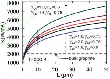

固体热导率可以通过下式计算:
K= 1/3 C⋅v⋅l
式中:K 热导率;C 为比热容;v 为声波在固体中的群速度;l 为声子平均自由程。薄膜中的缺陷会成为声子散射中心,导致 l 降低,进一步降低热导率。如图 7 所示,摩尔多瓦州立大学的 Nika 等通过建立模型,对纵向声学(LA)和横向声学(TA)两携带热量的声子分支进行计算,证明了 K 随晶粒尺寸增加而增加。而当声子在室温下平均自由程大于三声子过程确定的平均自由程,则声子在室温下对于石墨材料的平均微晶尺寸或晶粒尺寸将会变得不敏感。
石墨烯基导热薄膜的研究进展的图11
图7 石墨烯薄片的热导率随温度的变化,与薄片的几个线性尺寸 L 有关。

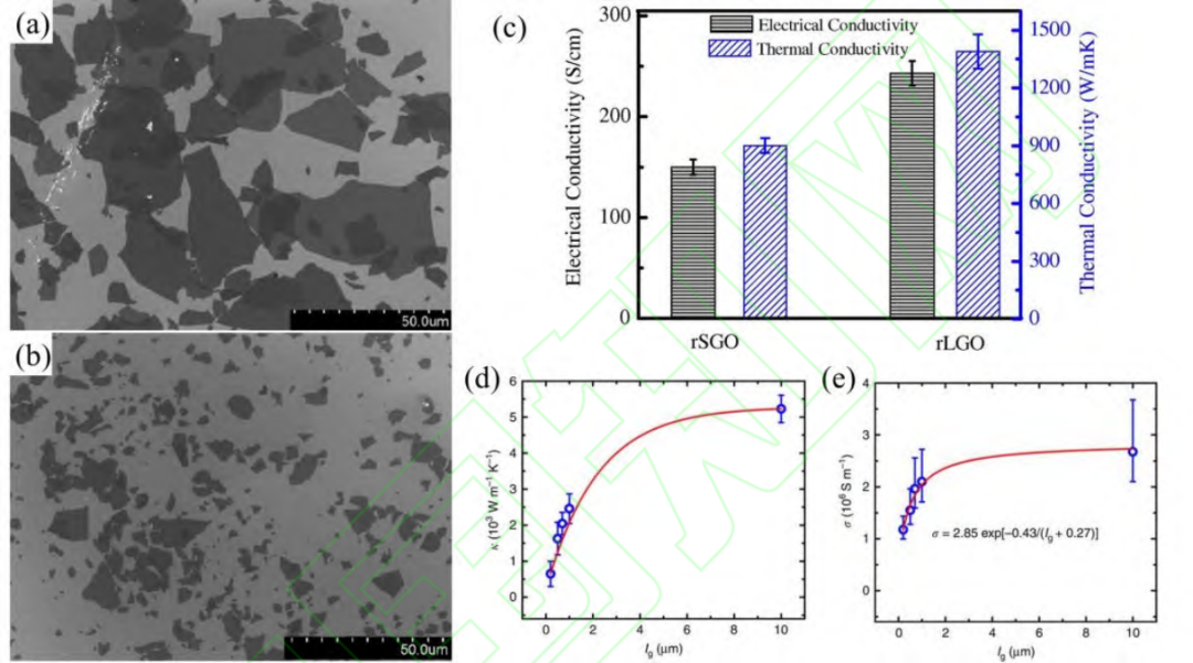

韩国科学技术研究院的 Kumar 等通过多次离心收集了小尺寸 GO(SGO)和大尺寸 GO(LGO)分散液,如图 8(a)和 (b)所示,得到 SGO 和 LGO 单个晶粒面积平均为 1 µm2 和 23 µm2,由图 8(c)可以看出LGO 所制备的石墨烯片(rLGO)的热导率和导电率均优于 rSGO。图 8(d), (e)中,沈阳金属研究所成会明教授等同样生长了不同晶粒尺寸(Ig)的单层石墨烯薄膜,当晶粒尺寸由 200 nm 增加到 10 µm,热导率由610 W/(m·K)增加到 5230 W/(m·K),而导电率也随着晶粒尺寸的增加而缓慢增加。
石墨烯基导热薄膜的研究进展的图12
图 8 晶粒尺寸对性能的影响:(a, b) LGO(a)和 SGO(b)的 SEM 显微照片;(c)rSGO 和 rLGO 薄膜的导电性和导热性;(d, e)石墨烯薄膜热导率、导电率与晶粒尺寸的函数。

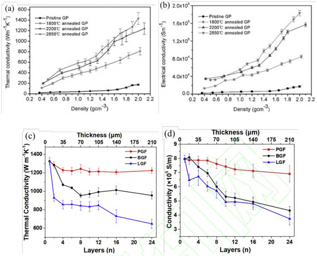

石墨烯薄膜的厚度和密度对薄膜最终热导率也有重要影响。商业热解石墨片在厚度 为 25 µm 时横向热导率高达 1266W/(m·K),然而随着厚度增加至 100 µm,其热导率下降至 499 W/(m·K)。石墨烯薄膜制备过程中也存在厚度增加,热导率降低的问题,目前热导率超过 3000W/(m·K)的薄膜厚度均不超过 1 µm。文献的研究表明,GF 厚度由 75 µm 增加到 200 µm时,热导率从 1204 W/(m·K)降低到 1070W/(m·K)。图 9(a), (b)中,辛国庆教授等发现在相同退火温度下,随着薄膜密度的增加,薄膜的热导率和导电率都会随之增加。
石墨烯基导热薄膜的研究进展的图13
图9 薄膜性能与厚度的关系:(a, b) 在不同温度下退火的 GP 的热导率、导电率与厚度的关系;(c, d)不同制备方法的 3 种薄膜的热导率、导电率与厚度的关系。

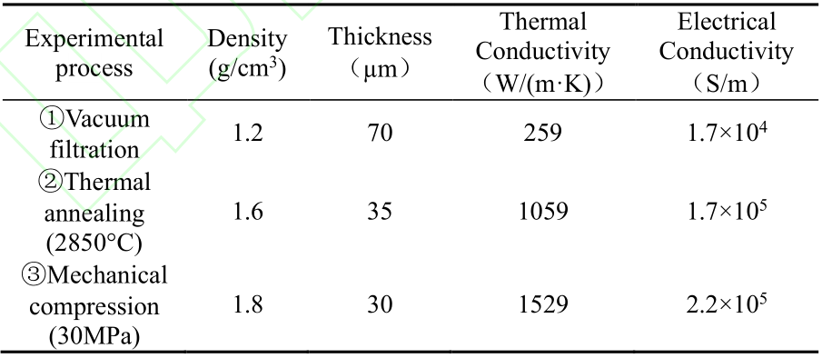

图 9(c), (d)中,浙江大学高超教授团队通过叠加层数来调节膜的厚度,无论是以自融合、刮涂或层压法(PGF、BGF、LGF)制备薄膜,随着厚度增加,其热导率和导电率都会以不同速率降低。而对于 LGF 与 PGF,由于制备方法不同,导致相同层数的薄膜厚度相差 10 µm,使得高密度 PGF 的热导率高于低密度 LGF 约 600 W/(m·K)。如表 3 中所示,朱英教授团队使用真空抽滤制备的薄膜,在经过退火和机械压实后,薄膜的密度不断增加,厚度逐步减少,也促使薄膜的导电率和热导率不断提高。
表3 在不同处理过程后的薄膜性能对比
石墨烯基导热薄膜的研究进展的图14

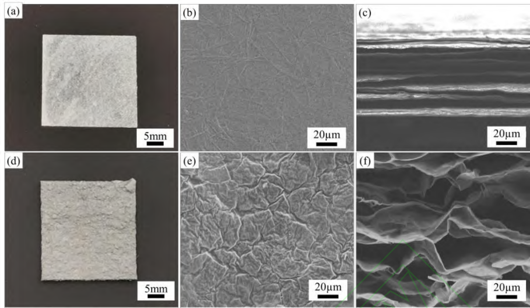

这是由于厚度增加会造成内部排列混乱,可能存在的缺陷和层间热阻增加,导致声子散射严重,阻碍了热传输。许多研究中选择通过机械压实降低薄膜的厚度,提高密度。如图 10 所示,薄膜经过压缩后厚度降低,密度提高,微观石墨烯层的平整度及层间的有序性排列提高,促进了石墨化。而且低密度的 GFs 层间的孔隙中会充斥着低热导率(0.0264 W/(m·K))的空气。因此提高密度,可以减少空气和空气-石墨烯界面的声子散射,以获得更高的热导率。此外,根据热导率的计算公式K=α∙ρ∙cp,当热扩散系数α和比热容 cp 一定时,密度ρ越大,则热导率 K 越大。
石墨烯基导热薄膜的研究进展的图15
图10 热压前后薄膜对比:薄膜的图片(a),表面形貌(b),横截面形貌(c)及未热压薄膜的图片(d),表面形貌(e),横截面形貌(f)。

具有完美 sp2 结构的石墨烯理论上的热导率极高,但 GO 边缘氧化官能团的存在可能会使碳骨架出现空位缺陷等,导致热导率急剧下降。厦门大学蔡伟伟教授团队通过同位素改性,在 12C 中引入的杂原子 13C 原子 0.01%13C 掺杂后薄膜的热导率为 4120W/(m·K),当掺杂比例上升至 1.1%时,热导率则下降至 2600 W/(m·K)。

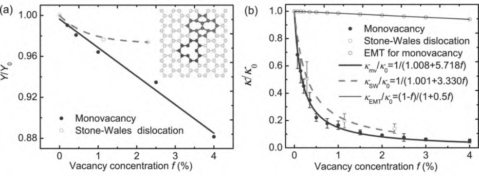

除杂质原子会影响声子输运外,晶格中固有的结构缺陷也是声子散射中心,如空位、界面、线缺陷等。如图 11所示,清华大学徐志平教授团队通过分子动力学模拟研究了单原子空位和 Stone-Wales 缺陷(SW)对于石墨烯片热导率和杨氏模量的影响,研究发现:随着单原子空位浓度的增加杨氏模量呈线性降低,而SW缺陷相比于单原子空位,保持了原子间 sp2 键,因此影响较为平稳;在空位浓度低于 1%时,热导率对于缺陷较敏感,当缺陷浓度足够高时,声子平均自由程变化趋于平缓,表明热传导从传播机制过渡到扩散机制。
石墨烯基导热薄膜的研究进展的图16
图11 具有单原子空位或 Stone-Wales 位错的单层石墨烯片的性能:(a)杨氏模量,(b)热导率。
