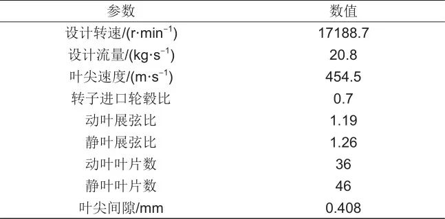

NASA Stage35是美国国家航天航空局Lewis研究中心研发的跨声速级低展弦比进口级之一。其设计参数见表1。
表1   NASA Stage35设计参数

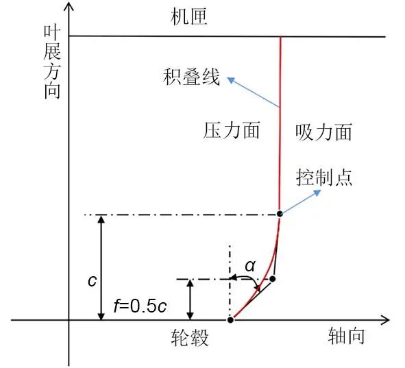

本研究中采用1998年Sasaki等对弯叶片的定义,即当叶片积叠线弯曲方向垂直于叶片弦线方向时,称为弯叶片,如图1所示。当压力面与轮毂成锐角时,称为前弯;当压力面与轮毂成钝角时,称为后弯。定义弯叶片的积叠曲线由1条直线和1条具有3个控制点的二阶Bezier曲线组成。其中 c为叶片弯高, α为叶片弯角, f为分数因子。 f定义为贝塞尔曲线的第2个控制点位置,且对于所有弯叶片都为0.5 c

图1   弯叶片的定义

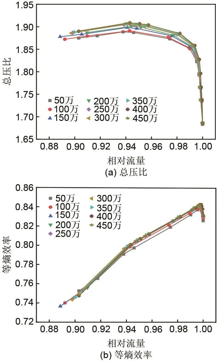

计算区域为单通道,采用AutoGrid5进行网格划分,自动生成O4H型网格结构,叶尖间隙沿径向有17个网格点。为保证近壁面的计算精度,网格无量纲高度 y +应接近1,设置近壁面第1层网格点与壁面的距离为3×10 -6 m。为使数值计算精度满足要求的同时减少计算量,采用上述拓扑结构分别划分50万~450万的网格结构,并在设计工况下进行数值模拟,得到不同网格数下的总压比和等熵效率性能曲线,如图2所示。从图中可以看出,随着网格数量增加,总压比、等熵效率、稳定工作范围均增加,当网格数量超过300万时,数值模拟结果基本保持不变,考虑到精度要求与计算量限制,选择300万作为网格数目。
陈海生团队:跨声速轴流压缩机动静叶弯参数耦合关系的图3
图2   不同网格下NASA Stage35的性能曲线

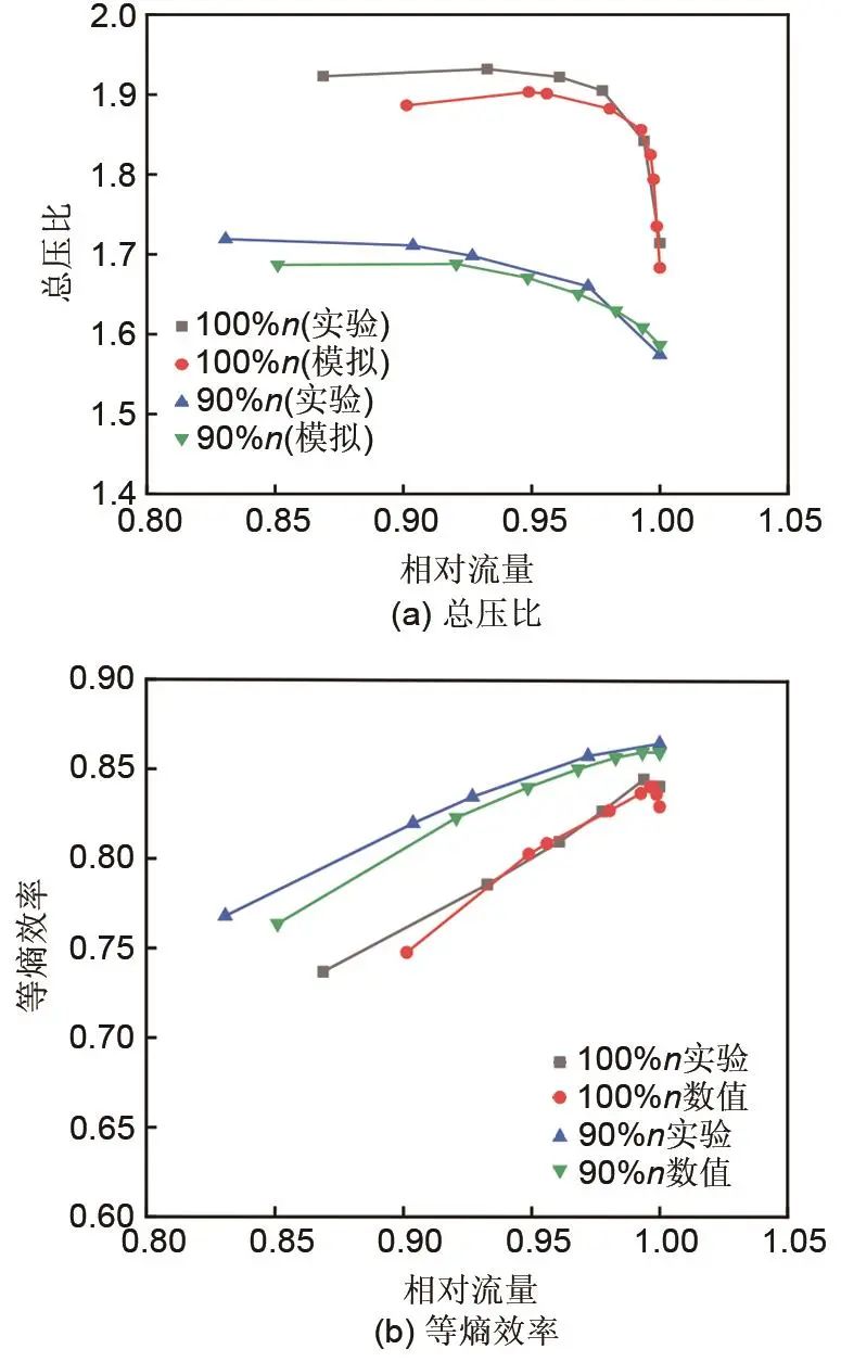

为验证数值计算方法可靠,将100%转速以及90%转速下数值模拟得到的数据与实验数据进行对比,实验数据来自Lewis实验中心单级跨声速轴流压缩机实验台。图3为NASA Stage35不同转速下数值结果与实验结果的对比图,从图中可以看出,大流量下总压比的数值结果略高于实验结果,随着流量减小,数值模拟得到的结果略低于实验结果;对于等熵效率,100%转速与90%转速下,大部分数值结果低于实验结果。压比的最大相对误差为2.03%,效率的最大相对误差为2.47%,误差可能主要来源于两点:①在数值模拟过程中假设壁面条件为绝热无滑移,而在实验过程中壁面并非是绝热的;②实验过程存在测量等误差。数值模拟得到的压比、效率特性曲线的走势与实验相似,本文选用的模拟软件与数值计算方法可以较好地预测轴流压缩机的性能。
陈海生团队:跨声速轴流压缩机动静叶弯参数耦合关系的图4
图3   NASA Stage35数值结果与实验结果对比

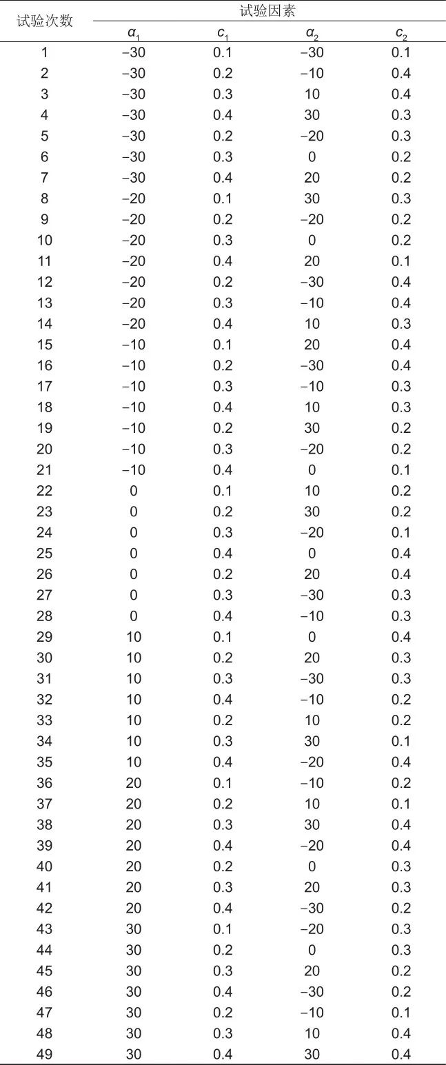

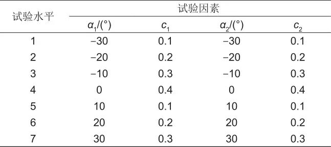

本文主要研究动静叶弯参数的耦合关系,而定义弯叶片的主要参数有弯角、弯高,因此选取动叶弯角( α 1)、动叶弯高( c 1)、静叶弯角( α 2)、静叶弯高( c 2)作为试验因素,每个因素根据文献和经验,分别选取7个水平,见表2。根据试验因素与试验水平选取L49(7 4)正交表,正交试验方案见表3,其中直叶片的因素组合为模型25。以NASA Stage35为原型,根据正交试验表采用AutoBlade进行参数化建模。
表2   正交因素水平表

表3   正交试验方案

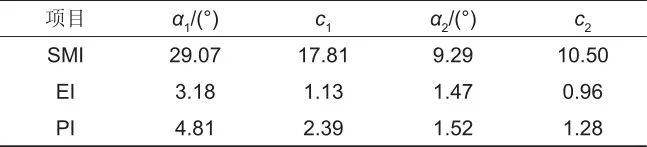

极差分析是一种比较直观的分析方法,通过比较每个水平试验时平均值的大小,分析不同水平的优劣;通过比较每个因素的极差,分析不同因素对试验目标影响的大小。为分析各个试验参数对试验目标的影响大小,寻找动静叶弯参数的耦合关系,优化NASA Stage35,对数值结果进行极差分析。 Mi为试验因素取水平 i时,数值模拟结果的平均值; R为各试验目标平均值 Mi的极差。
分析表4,比较 R可以看出,4个实验因素对失速裕度影响大小的排序为 α 1> c 1> c 2> α 2,对效率影响大小的排序为 α 1> α 2> c 1> c 2,对最大压比的影响排序为 α 1> c 1> α 2> c 2,其中动叶弯角对3个优化目标的影响最大。
表4   4个实验因素的极差R
陈海生团队:跨声速轴流压缩机动静叶弯参数耦合关系的图12

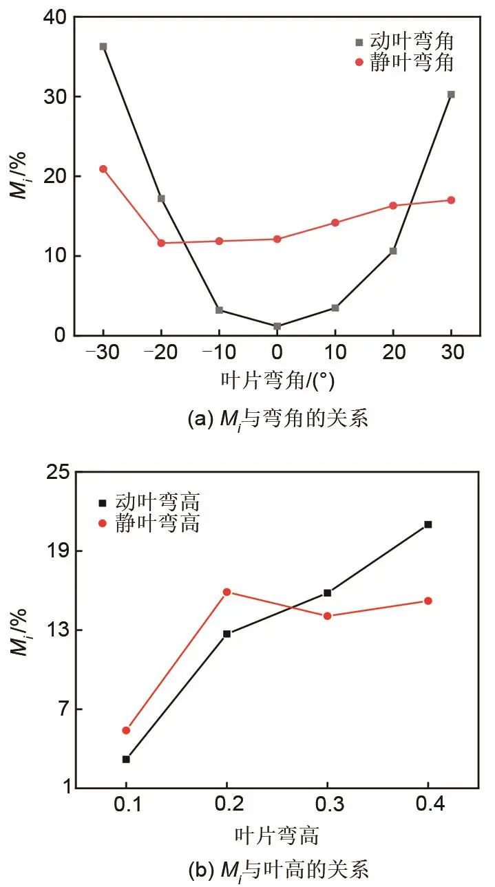

从图5可以看出,随着动叶弯角从-30°增加到30°,失速裕度的平均值 Mi先减小后增大;随着动叶弯高从0.1增加到0.4,失速裕度的平均值 Mi逐渐增加。 Mi均大于0,可以得出对于NASA Stage35,采用合适的弯叶片确实能增加失速裕度。静叶弯高与失速裕度之间没有比较明显的线性规律,可能是静叶对失速裕度的影响相对动叶较小,且改变静叶弯高的同时,改变其他叶片弯参数,从而产生影响。

图5   SMI的极差分析

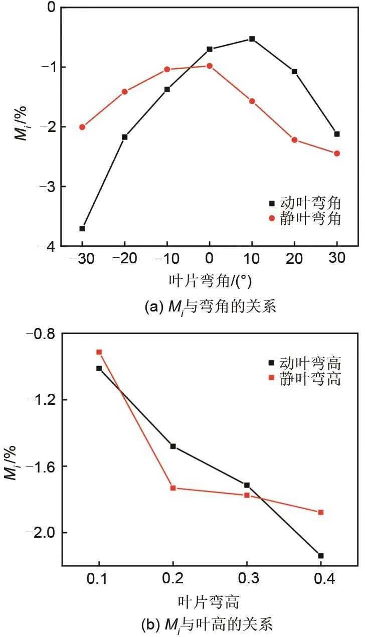

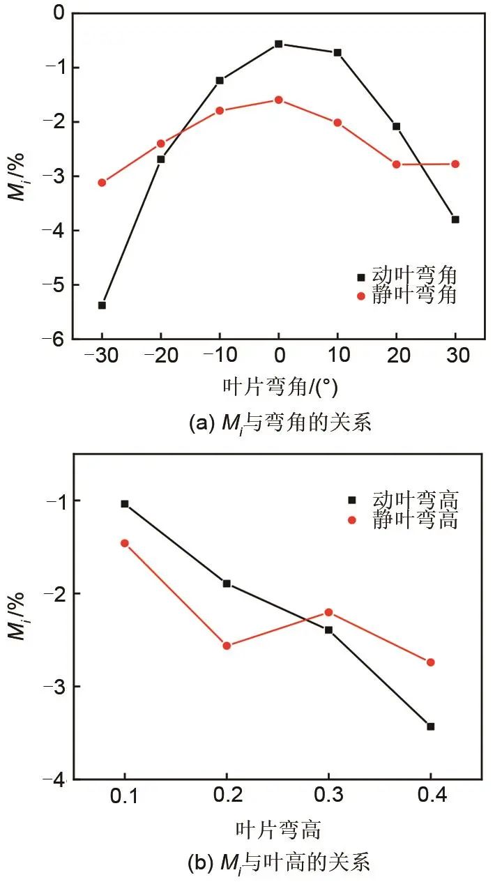

从图6可以看出,随着动叶弯角从-30°增加到30°时,峰值效率的平均值 Mi先增大后减小,在动叶弯角为10°的时候达到最大值。 Mi随静叶弯角的变化趋势亦是如此,当静叶弯角为0°时, Mi达到最大值,当弯角为-30°时, Mi下降最多,下降3.71%;当动叶弯高从0.1逐渐增到0.4时, Mi逐渐减少,静叶弯高与之相似。
陈海生团队:跨声速轴流压缩机动静叶弯参数耦合关系的图14
图6   EI的极差分析

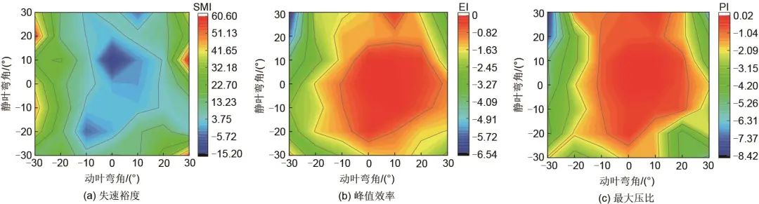

综上所述,采用弯叶片能够提高失速裕度,但是会减小峰值效率、最大压比。动叶弯角对3个优化目标的影响最大,图8为3个优化目标随动静叶弯角变化的云图。当动叶静叶弯角绝对值小于10°时,失速裕度增幅不明显甚至降低,但是峰值效率、最大压比的下降幅度较小。当-30°的动叶弯角与20°、30°的静叶弯角匹配时,失速裕度有一定的增加,但是峰值效率与最大压比存在大幅下降。当30°的动叶弯角与10°的静叶弯角匹配时,峰值效率与最大压比的下降幅度较小,且失速裕度有很大的提高,与之相对应的模型为48号,考虑到CAES系统3个优化目标,选取48号模型为最优模型。
陈海生团队:跨声速轴流压缩机动静叶弯参数耦合关系的图16
图8   3个优化目标随动静叶弯角变化的云图

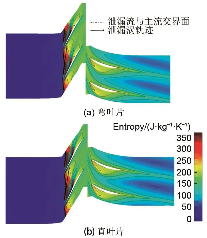

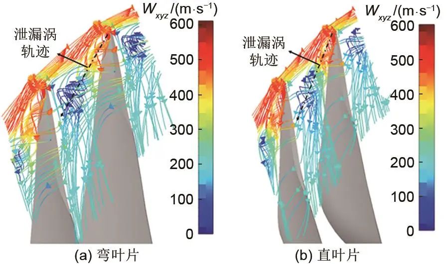

采用弯叶片可以增加失速裕度,减缓叶尖泄漏涡的发展,延迟叶尖泄漏流与主流的交界面到达相邻叶片前缘,从而推迟失速出现。从图9可以看出,在设计工况时,弯叶片与直叶片叶尖处的最大熵产在动叶尾缘,主要由附面层分离导致。弯叶片叶尖泄漏涡产生的熵产小于直叶片,推测在设计工况时,弯叶片的泄漏涡强度小于直叶片。从图10可以看出弯叶片的叶尖泄漏涡更加狭长,范围更小,这证实上述的推测。从图11可以看出,当到达失速点时,叶尖处的最大熵产由叶尖泄漏涡导致,同时相比于设计工况,尾缘附面层分离向上游移动。静叶吸力面出现的高熵区,主要由附面层分离导致。从图11、图12可以看出,当到达失速点时,两个模型的熵分布与泄漏涡结构均类似,这与本研究采用的失速判定相符合。采用弯叶片可以改善叶尖附近的流动情况,减慢叶顶间隙泄漏涡的扩散速率,延迟动叶叶尖泄漏流与主流的交界面到达叶尖前缘,从而提高失速裕度。

图9   设计工况点叶尖熵分布

图10   设计工况点叶尖前缘间隙泄漏流

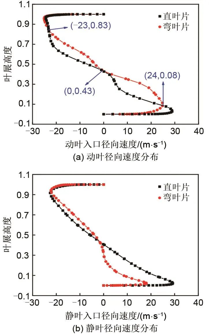

为进一步了解弯叶片对流场分布的影响,图13、图14对设计工况点和失速点动静叶入口径向速度沿叶展方向的分布情况进行比较。从图13左侧图可以看出,在设计工况下,同一叶展高度,当叶展高度低于0.08时,弯叶片产生的径向力使其径向速度小于直叶片,同时抑制低能流体向叶展中部迁移;当叶展高度在0.08~0.43的范围内时,弯叶片的径向速度大于直叶片;当叶展高度在0.43~0.83的范围内时,弯叶片的径向速度小于直叶片;当叶展高度大于0.83时,弯叶片的径向速度大于直叶片。采用弯叶片后,动叶入口径向速度变化范围减小。从图13右侧图可以看出,在同一叶展高度,弯叶片的静叶入口径向速度小于直叶片,径向速度的变化范围缩小,这有利于减小冲角变化范围,提高失速裕度,此时动叶与静叶的耦合效果良好。从图14可以看出,在失速点,对于动叶,除叶展高度在0.1~0.3的范围内,弯叶片的径向速度均小于直叶片。对于静叶,当叶展高度低于0.24时,弯叶片的径向速度小于直叶片;当叶展高度大于0.24时,弯叶片的径向速度大于直叶片。动静叶的径向速度变化范围缩小,这与弯叶片产生的径向力有关。
陈海生团队:跨声速轴流压缩机动静叶弯参数耦合关系的图21
图13   设计工况下动静叶入口径向速度在叶展方向上的分布

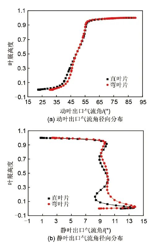

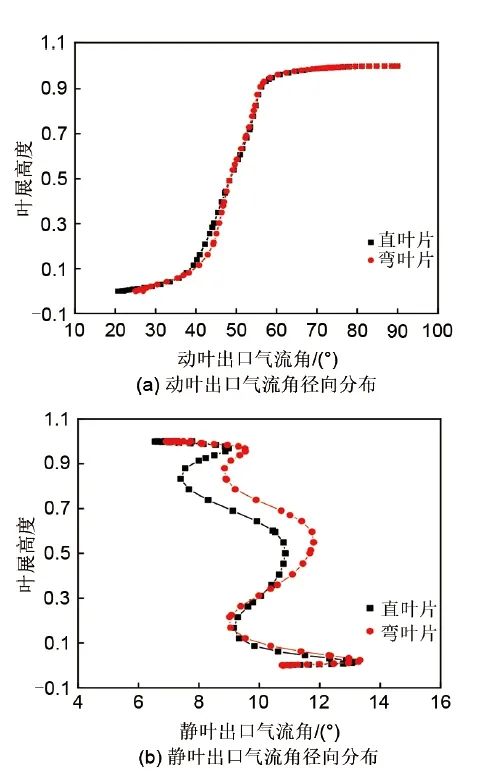

从图15可以看出,在设计工况下,采用弯叶片后,动叶叶根到叶展中部的出口气流角增加,叶展中部到叶尖的出口气流角减小,动叶出口气流角分布更加均匀;弯叶片的静叶出口气流角大致走势与直叶片相似,但是变化范围缩小。弯叶片可以使动叶及静叶的出口气流角在叶展方向分布更加均匀,这有利于增加失速裕度。从图16可以看出,在失速点处,采用弯叶片后,动叶出口气流角沿叶展方向的变化与设计工况下相似;静叶叶展中部及以上的出口气流角增加,大体走势与直叶片相同。采用弯叶片后,在设计工况与失速工况下,动叶及静叶的出口气流角分布都更加均匀。
陈海生团队:跨声速轴流压缩机动静叶弯参数耦合关系的图23
图15   设计工况下动静叶出口气流角径向分布陈海生团队:跨声速轴流压缩机动静叶弯参数耦合关系的图24
图16   失速点动静叶出口气流角径向分布

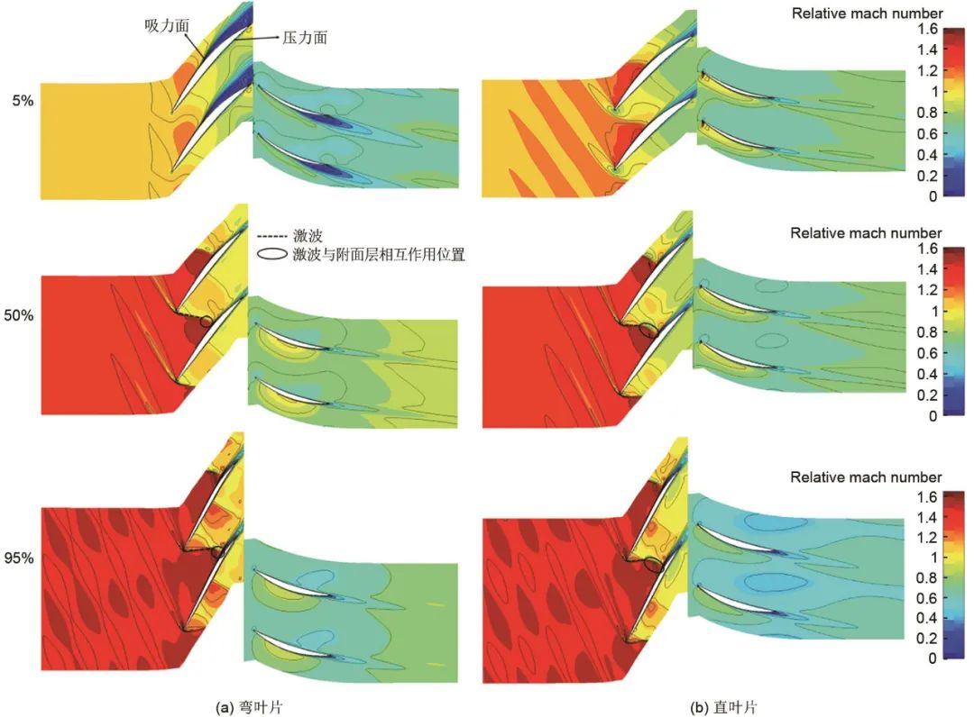

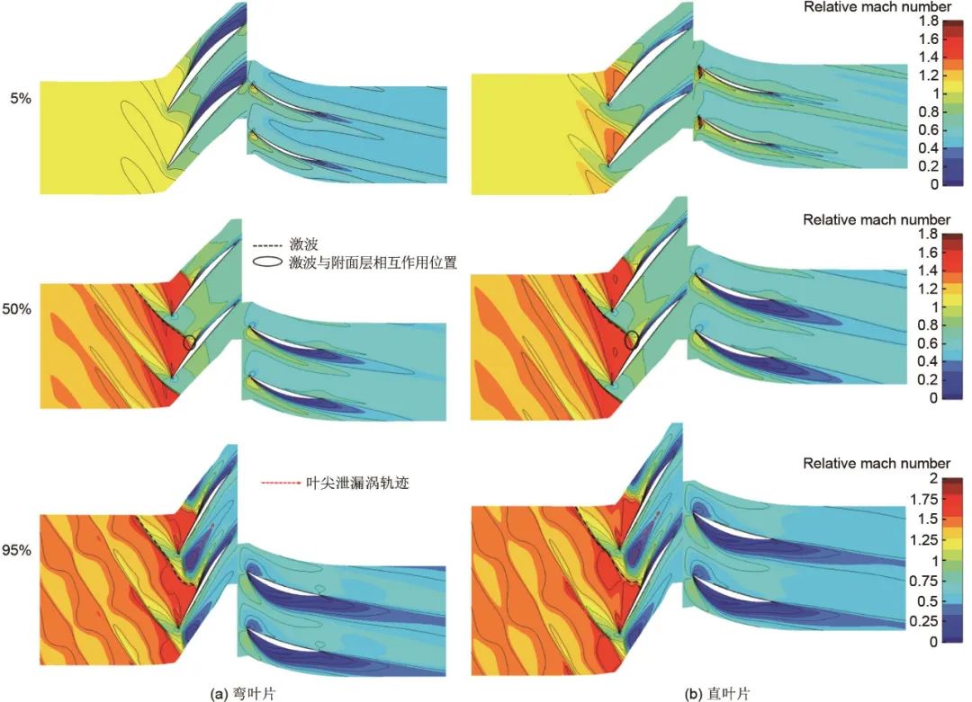

从图17可以看出,设计工况下,在叶展根部,相比于直叶片,弯叶片吸力面尾缘角区分离更严重,这可能是导致峰值效率低于直叶片的原因。在叶展中部,采用弯叶片可以削弱激波强度,减小动静叶吸力面的附面层厚度,减弱激波与附面层的相互作用,从而优化叶展中部的流动情况。在叶尖处,采用弯叶片后,激波强度减弱,动叶与静叶尾迹区减小,激波与附面层相互作用的位置向下游移动。
陈海生团队:跨声速轴流压缩机动静叶弯参数耦合关系的图25
图17   设计工况下不同叶展高度对应的相对马赫数分布
