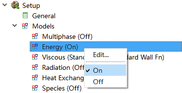

2.1 Models设置
  • 右键选择模型树节点Models > Energy,点击弹出菜单项On打开能量模型
ANSYS Fluent验证案例:轴流压缩机的图3

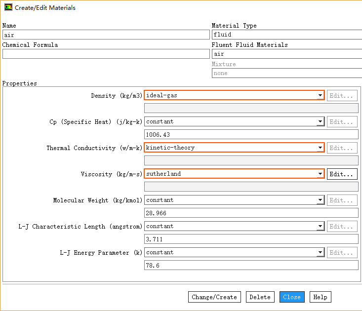

2.2 Materials
  • 鼠标双击模型树节点Materials > Fluid > air,弹出材料属性设置对话框,如下图所示进行设置
ANSYS Fluent验证案例:轴流压缩机的图5

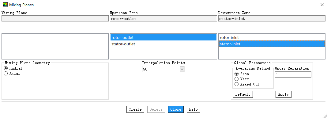

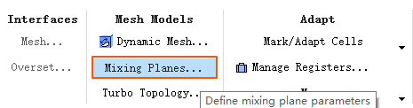

2.4 Mixing Plane
  • 点击工具栏按钮Mixing Planes…,弹出混合平面设置对话框
ANSYS Fluent验证案例:轴流压缩机的图7
  • 如下图所示选择Upstream Zonerotor-outlet,选择Downstream Zonestator-inlet,其他参数保持默认设置,点击按钮Create创建混合平面
ANSYS Fluent验证案例:轴流压缩机的图8
注:混合平面模型中,两个区域均有入口与出口,上游区域的出口与下游区域的入口相配对。

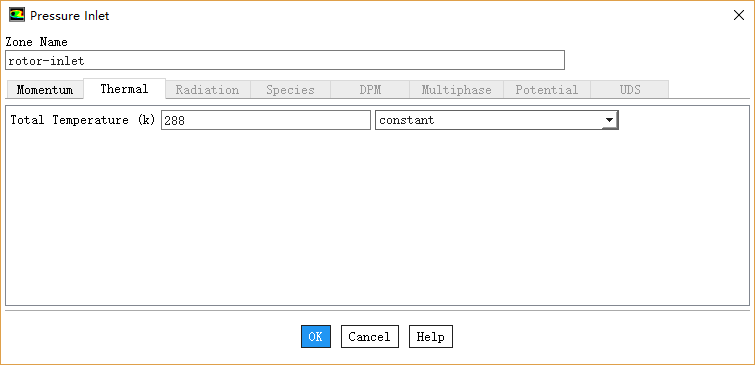

  • 鼠标双击模型树节点Boundary Conditions > rotor-inlet,弹出边界设置对话框,如下图所示,设置Gauge Total Pressure1 atm,设置湍流强度为5%,设置水力直径为0.0964 m
ANSYS Fluent验证案例:轴流压缩机的图9
  • 切换到Thermal标签页,设置Total Temperature288 k
ANSYS Fluent验证案例:轴流压缩机的图10

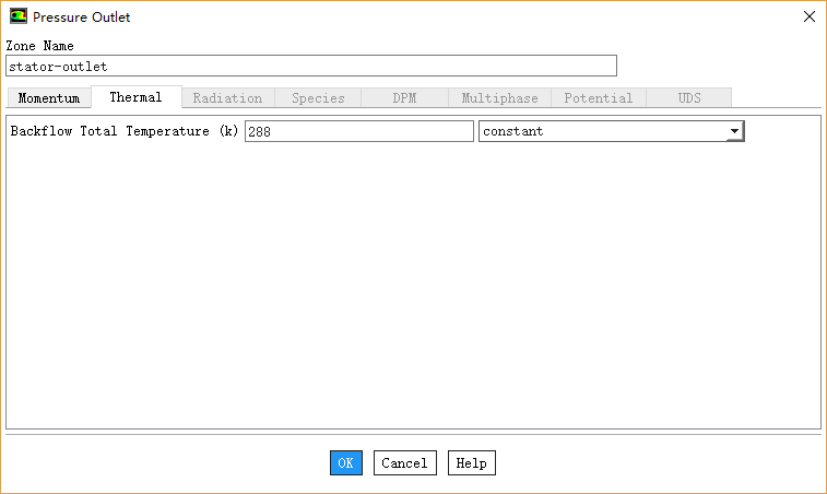

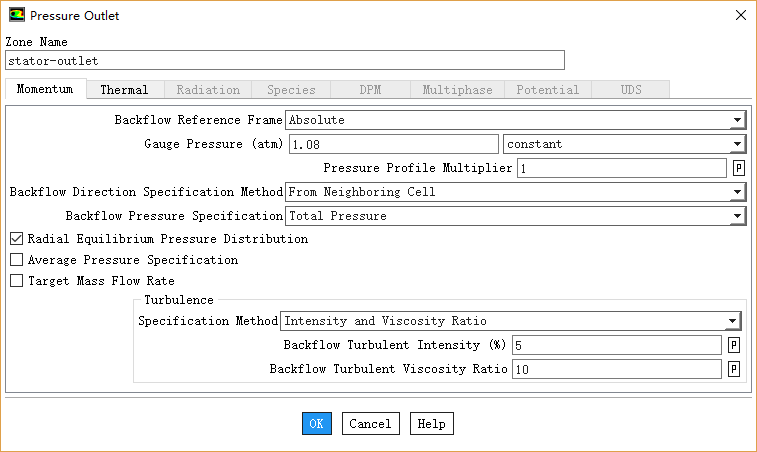

  • 鼠标双击模型树节点Boundary Conditions > stator-outlet,弹出边界设置对话框,如下图所示,设置Gauge Pressure1.08 atm,设置湍流强度为5%,设置湍流粘度比为10
ANSYS Fluent验证案例:轴流压缩机的图11
ANSYS Fluent验证案例:轴流压缩机的图12

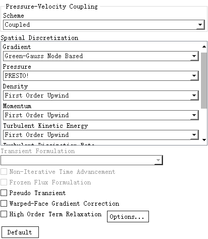

  • 鼠标双击模型树节点Methods,如下图所示,右侧面板设置压力速度耦合算法为Coupled
ANSYS Fluent验证案例:轴流压缩机的图13

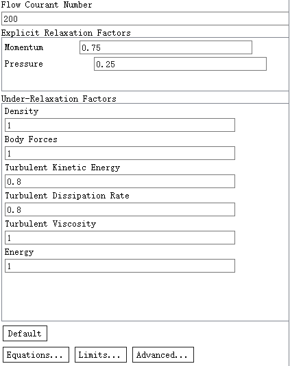

2.7 Controls
  • 鼠标双击模型树节点Controls,如下图所示设置计算参数
ANSYS Fluent验证案例:轴流压缩机的图14

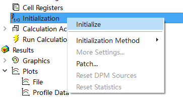

2.8 Initialization
  • 鼠标右键选择模型树节点Initialization,点击弹出菜单项Initialize开始初始化
ANSYS Fluent验证案例:轴流压缩机的图15

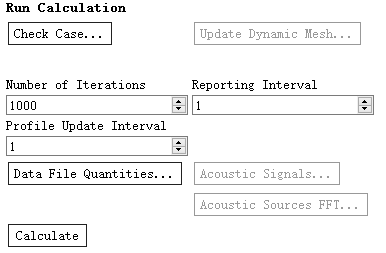

2.9 Run Calculation
  • 双击模型树节点Run Calculation,右侧面板设置Number of
ANSYS Fluent验证案例:轴流压缩机的图16

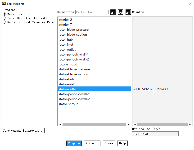

3.1 出口流量
  • 鼠标双击模型树节点Results > Reports > Fluxes,弹出设置对话框,如下图所示,计算出口流量为0.1074923 kg/s
ANSYS Fluent验证案例:轴流压缩机的图17
