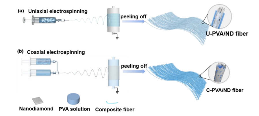

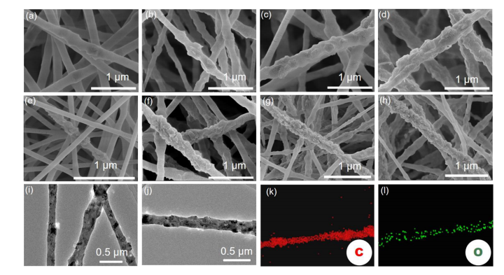

提出采用单轴静电纺丝和同轴静电纺丝的方法,制备了不同微观形貌的单轴聚乙烯醇/纳米金刚石片(U-PVA/ND)和同轴聚乙烯醇/纳米金刚石片(C-PVA/ND)复合纤维薄膜。这两种方法都不需要复杂的预处理程序和引入多余的添加剂。结果表明,ND含量为60 wt %的U-PVA/ND和C-PVA/ND复合纤维的导热系数分别为71.3和85.3 W/(mK),分别是纯PVA纤维膜的171.2和205.1倍。此外,C-PVA/ND复合纤维膜的最高热分解温度和体积电阻率分别为364.3℃和2.29 × 1015 Ω·cm,表明复合纤维膜具有良好的热稳定性和电绝缘性。实验结果为静电纺丝技术制备高导热复合材料提供了有力的证据。因此,导热薄膜可以作为电子元件的外层,加速其散热,延长其使用寿命。

图1.静电纺丝复合纤维流程图:(a)单轴静电纺丝和(b)同轴静电纺丝。

图3.不同ND含量条件下复合纤维的形貌。
