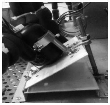

CHEN等为探究压缩机使用时放置倾角对微型制冷系统性能的影响,搭建试验台进行了相关性能测试,试验压缩机为Aspen CS-ASC-1424,试验结果表明,压缩机放置倾角的改变会对微型制冷系统产生影响,试验结果显示:压缩机工作在最大倾斜角60°时COPc与COPh呈周期性变化,同时当压缩机倾斜角度为15°时,存在最优的制冷剂充注量,对应的COPc和COPh分别达到最大值。试验探寻了各个角度下不同工作条件系统的工作性能,但结论并未涉及压缩机在变角度工作条件下的性能变化情况。
基于滚动转子压缩机微型制冷系统的研究进展分析的图3
图3  压缩机性能试验台

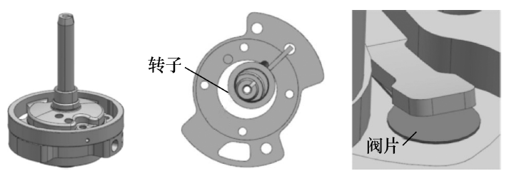

以滚动转子式压缩机性能分析为方向,胡余生等对滚动转子式压缩机整机采用了基于CFD的PumpLinx瞬态模拟仿真,得到了压缩机的工作流量、排气温度、工作压力、COP以及阀门磨损情况等。经过对比研究发现试验结果与实际情况吻合良好,如图5所示为滚动转子式压缩机模型,该模拟仿真结果为了解滚动转子压缩机内部工作情况与未来零件结构优化设计提供了参考。
基于滚动转子压缩机微型制冷系统的研究进展分析的图5
图5  滚动转子式压缩机零部件模型

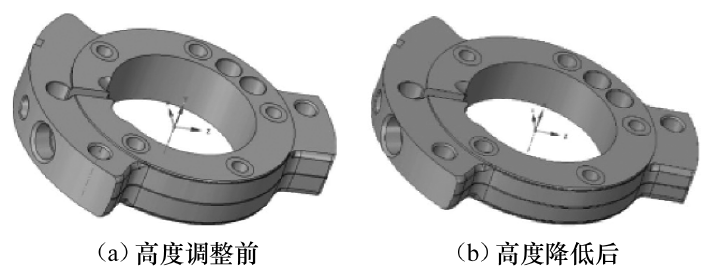

为了提高滚动转子式压缩机的工作效率,降低其在制冷系统中的能量损耗,孙军等基于压缩机的工作理论与工质流动模型,确定通过降低气缸高度以获得尽可能小的余隙容积的设计方案来达到减少泵体的制冷剂泄漏的目的,从而提升压缩机效率。分析了该方案对压缩机泵体带来的其他影响后,通过试验验证得出结论:降低气缸高度在提升压缩机效率的同时也会对气缸叶片槽带来不良影响,甚至会导致压缩机泵体锁死。试验中压缩机在降低气缸高度后的寿命与工作效率情况未作讨论,如图6所示为气缸降低高度后的示意图。
基于滚动转子压缩机微型制冷系统的研究进展分析的图6
图6  气缸降高减隙示意图

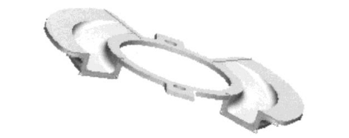

余华明对一款滚动转子式压缩机的噪声特性进行了分析,并对原有的消声器增设矩形导流孔。通过试验证明了导流槽对噪声有降幅的作用。如图7为导流槽结构图,有效噪声降幅为3 dB(A)。
基于滚动转子压缩机微型制冷系统的研究进展分析的图7
图7  导流槽结构
