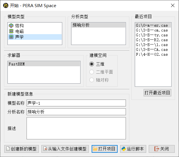

2.1 PERA SIM声学边界元模块
打开PERA SIM Space工作台,进入软件启动界面,模型类型支持结构、电磁、声学等三大物理场,选择声学频响分析,进入声学物理场分析场景,目前支持3维声学边界元计算:
基于PERA SIM的机床主轴电机辐射声场分析的图8基于PERA SIM的机床主轴电机辐射声场分析的图9

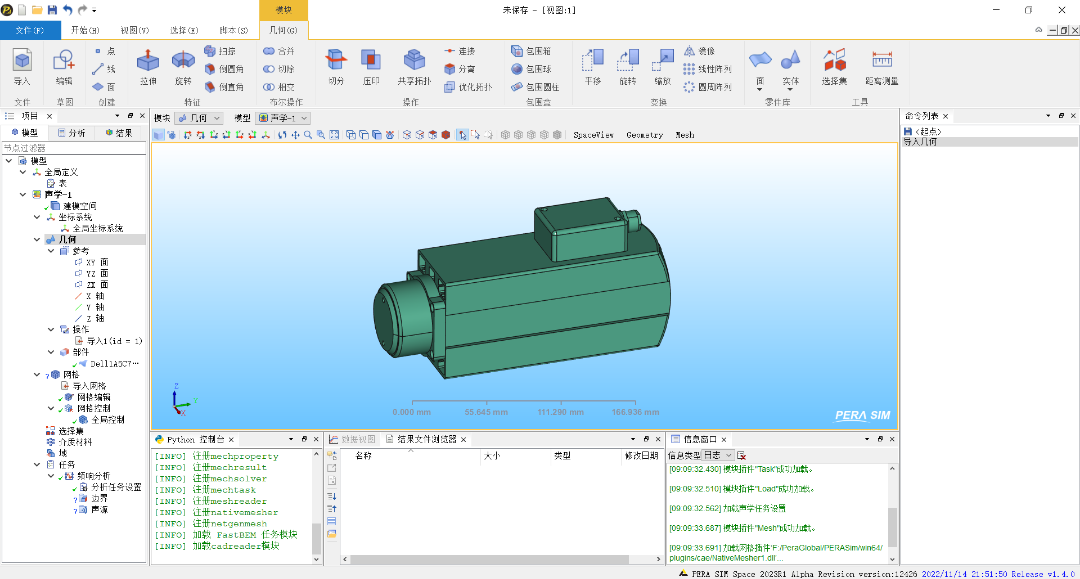

2.2 主轴电机模型
PERA SIM前处理器,提供了丰富的数据接口,支持IGES、STEP等几何模型数据的导入;以及ANSYS(cdb、inp、dat)、ABAQUS(inp)、NASTRAN(bdf)等软件网格模型数据的导入;同时,可以完成简单的草图绘制、几何模型处理、添加声场面几何等功能。
本文利用声学边界元模块,求解主轴电机固定于机床内部,接触工件受力后电机振动,形成辐射声场的问题,需要考虑电机结构与声场的耦合,导入电机模型如下图所示:
基于PERA SIM的机床主轴电机辐射声场分析的图10

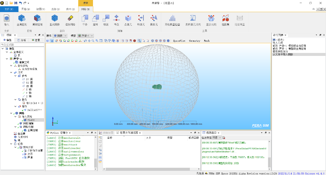

本案例依据电机工作时的最高频率:3060Hz。基于上述网格划分尺寸的要求,采用全局网格控制功能,离散模型共产生152133个单元,76057个节点;并且提供网格质量检查功能,单元法向检查和反转功能,实现内场声学或外场声学问题的控制选择;另外,还需要导入外部的球形声场面网格。
分析网格模型如下图所示:
基于PERA SIM的机床主轴电机辐射声场分析的图12

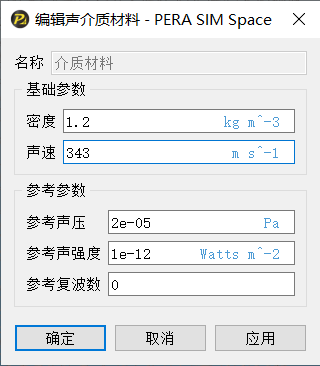

2.4分析设置
进入“属性”模块,首先,需要确定声学环境中的声介质类型:整个分析区域是空气,密度设为1.2kg/m3、声速设为343m/s;设置参考参数对声学计算的结果——声压、声强度进行声级处理。

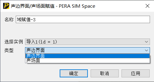

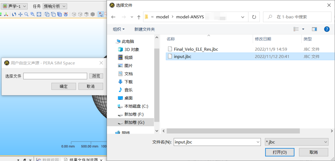

其次,确定声学分析中的网格类型,本案例中电机壳体表面的网格类型为电机声学分析网格,外部球面类型为声场面;属性设置如下图所示:
基于PERA SIM的机床主轴电机辐射声场分析的图13
基于PERA SIM的机床主轴电机辐射声场分析的图14

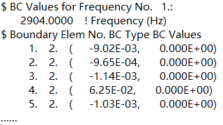

进入“边界”模块,完成声边界条件的设置。机床电机振动辐射噪声分析是由结构振动产生声音,需要考虑声场与振动的耦合。主轴电机工作时接触工件受到了反作用力,引起了电机振动,该振动过程可以在PERA SIM Mechanical中完成,获得电机壳体表面的压力,该压力通过映射处理,按用户自定义的方式作为电机声压边界,在AcousticBEM中完成振动声辐射分析;边界设置如下图所示:
基于PERA SIM的机床主轴电机辐射声场分析的图15
基于PERA SIM的机床主轴电机辐射声场分析的图16

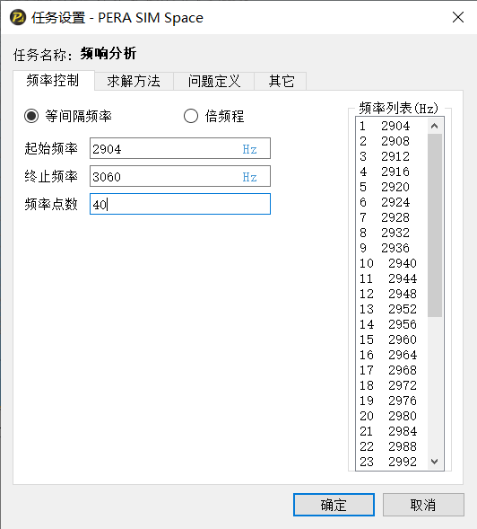

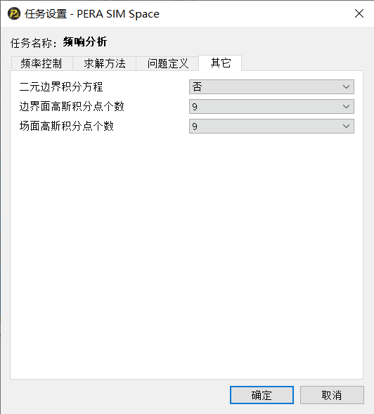

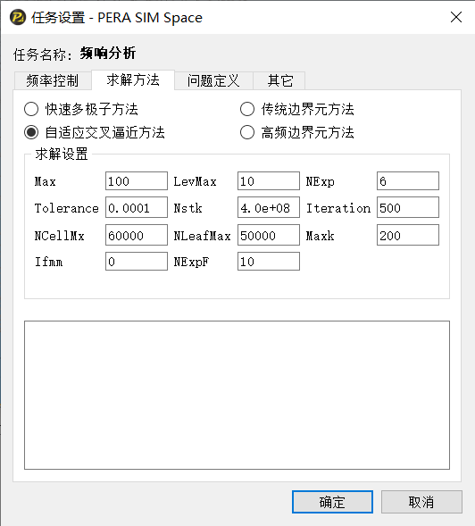

进入“任务”模块,完成分析频率范围、求解方法、空间范围的设置。
本案例分析频率与结构分析的频率范围一致,选择2904Hz到3060Hz按4Hz等间隔递增;主轴电机振动声辐射这种小规模求解计算问题,空间范围在问题定义中设置为全空间,求解方法选择快速自适应交叉方法;声学边界面及场面的高斯积分点选择9,提高声学积分结果的精度。求解设置如下图所示:
基于PERA SIM的机床主轴电机辐射声场分析的图17
基于PERA SIM的机床主轴电机辐射声场分析的图18
基于PERA SIM的机床主轴电机辐射声场分析的图19

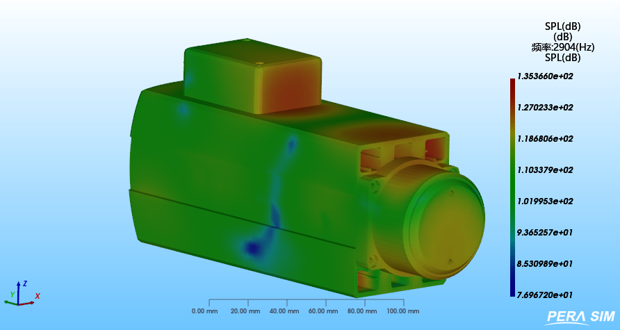

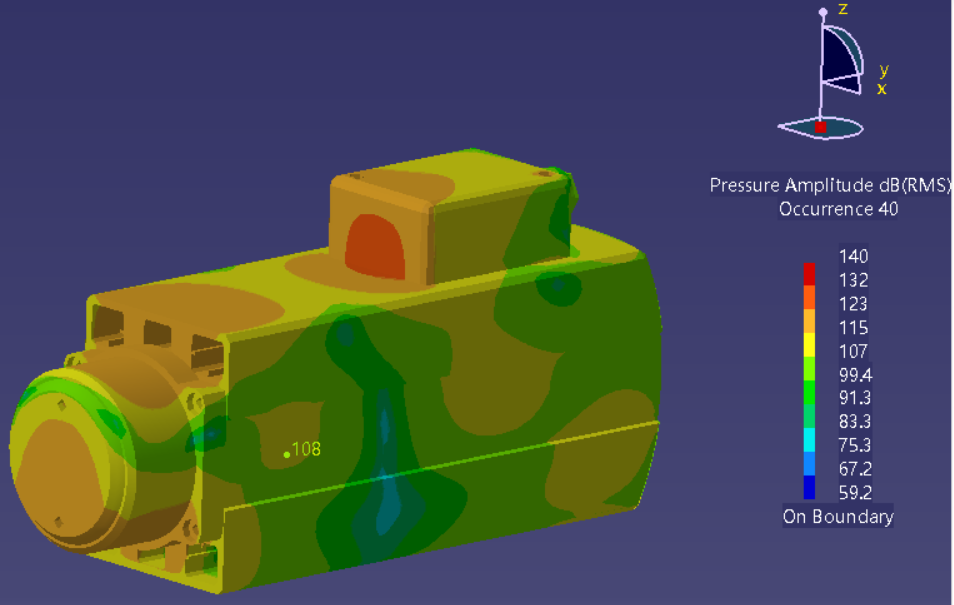

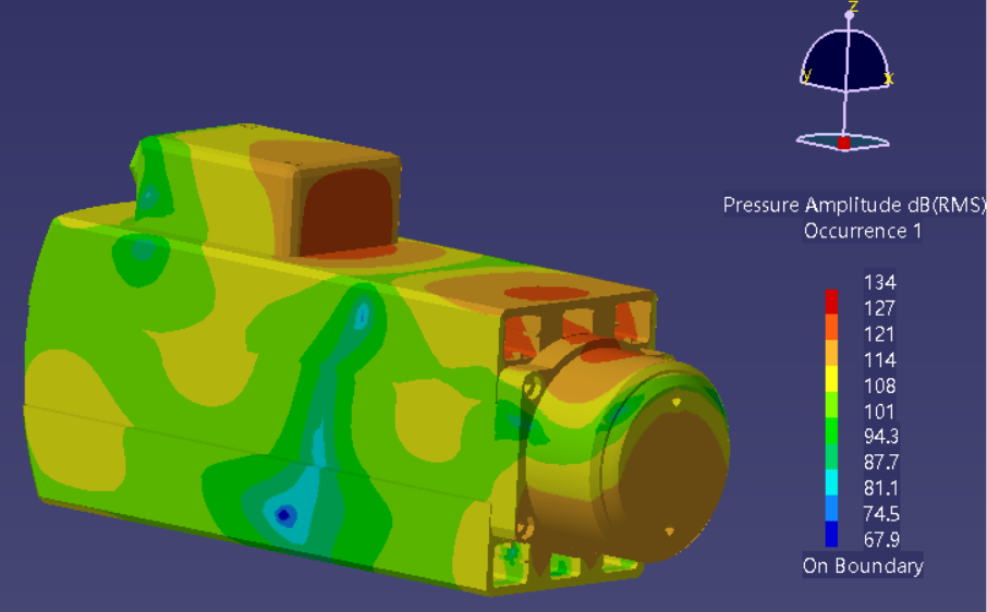

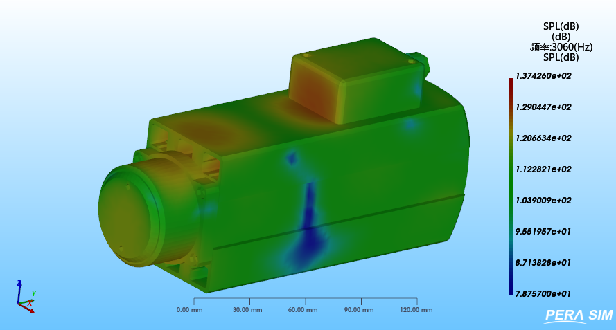

PERA SIM后处理 可以查看电机表面及球形外声场的声压实部值和虚部值、以及声压Magnitude、声压级SPL(dB)等结果。下图为不同频率下PERA SIM快速自适应算法求得的电机表面及辐射声场的声压分布dB云图,以及与Virtual Lab结果对比展示:
电机表面声压级云图对比
PERA SIM-2904Hz
Virtual Lab-2904Hz
基于PERA SIM的机床主轴电机辐射声场分析的图20
基于PERA SIM的机床主轴电机辐射声场分析的图21
PERA SIM -3060Hz
Virtual Lab-3060Hz
基于PERA SIM的机床主轴电机辐射声场分析的图22
基于PERA SIM的机床主轴电机辐射声场分析的图23

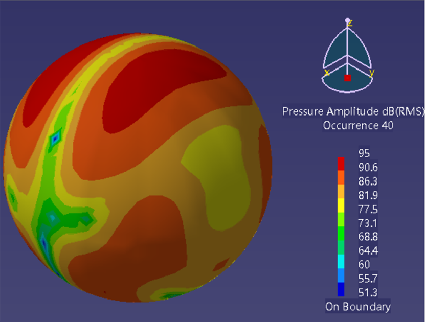

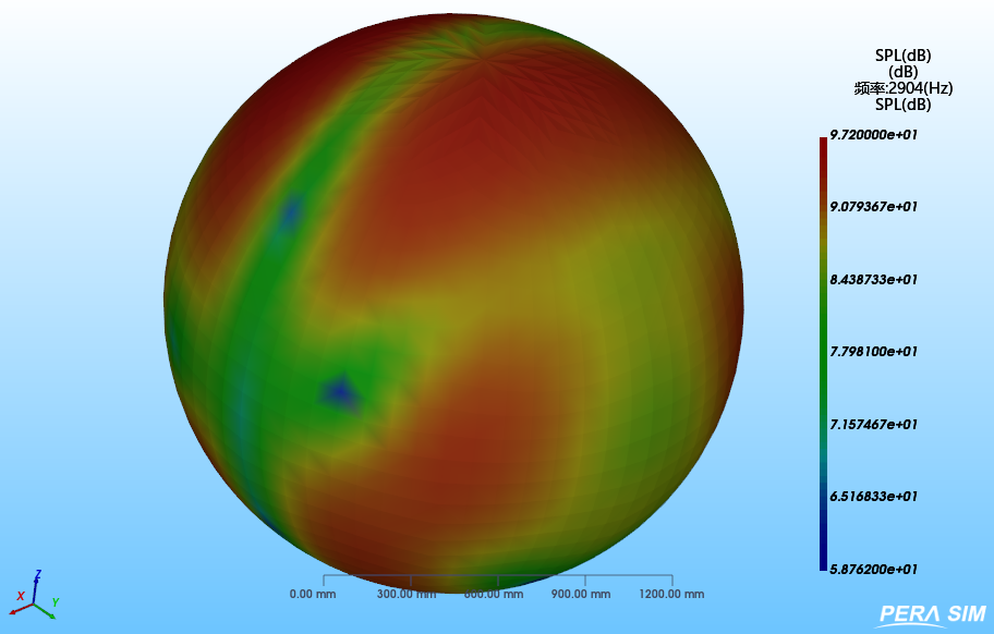

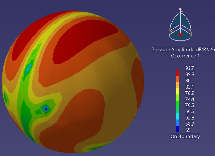

声场面声压级云图对比
PERA SIM -2904Hz
Virtual Lab-2904Hz
基于PERA SIM的机床主轴电机辐射声场分析的图24
基于PERA SIM的机床主轴电机辐射声场分析的图25
PERA SIM -3060Hz
Virtual Lab-3060Hz
基于PERA SIM的机床主轴电机辐射声场分析的图26
基于PERA SIM的机床主轴电机辐射声场分析的图27

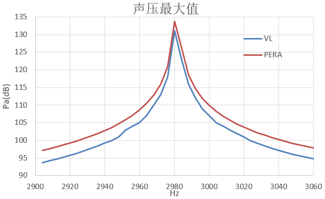

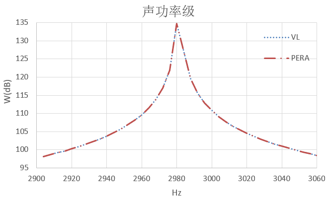

PERA SIM求解器可以获得球形声场面、远场的声学结果,并在后处理中通过图表形式显示。 电机声场面上不同频率的最大声压值,以及不同频率下远场的声功率大小,声学曲线结果如下:
PERA SIM、Virtual Lab结果对比
球形声场面
最大声压级
基于PERA SIM的机床主轴电机辐射声场分析的图28
远场
声功率级
基于PERA SIM的机床主轴电机辐射声场分析的图29
4.结论
本文基于安世亚太自主声学边界元软件PERA SIM AcousticBEM,计算机床主轴电机的振动辐射噪声,实现了网格划分声学边界条件设置快速求解到结果后处理的完整分析流程。同时,在相同的边界和求解参数的条件下,与国外商用软件LMS Virtual Lab计算结果对比,发现PERA SIM的声压分布、声功率级大小基本保持一致,声场面上的最大声压级结果较Virtual Lab高3dB左右,误差在3%以内,能保证较高的计算精度。
