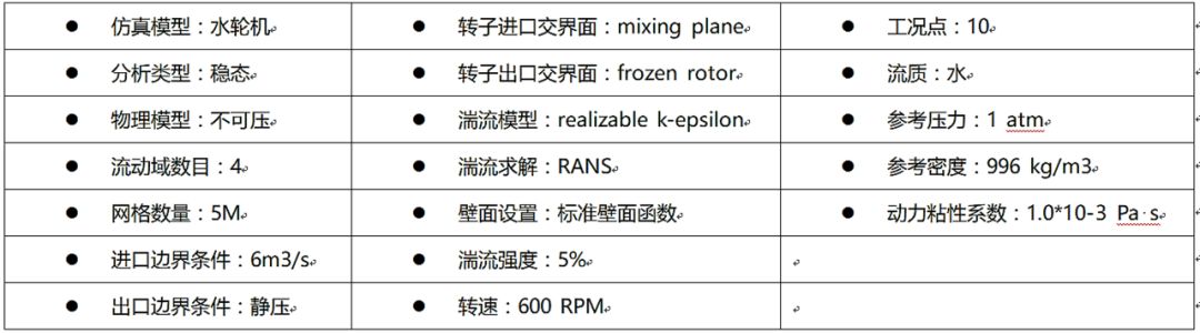

基准参数:
  • 设计流速10m/s
  • 叶片数13
  • 转速:600 RPM
  • 功率:3000 kW
  • 流动模型:不可压
  • 参考密度:996 kg/m3
  • 网格数:500万
  • 动力粘性系数:1.0*10-3 Pa⋅s
  • 流动介质:水
  • 湍流模型:realizable k-epsilon
  • 流体域:4
  • 湍流强度:5%

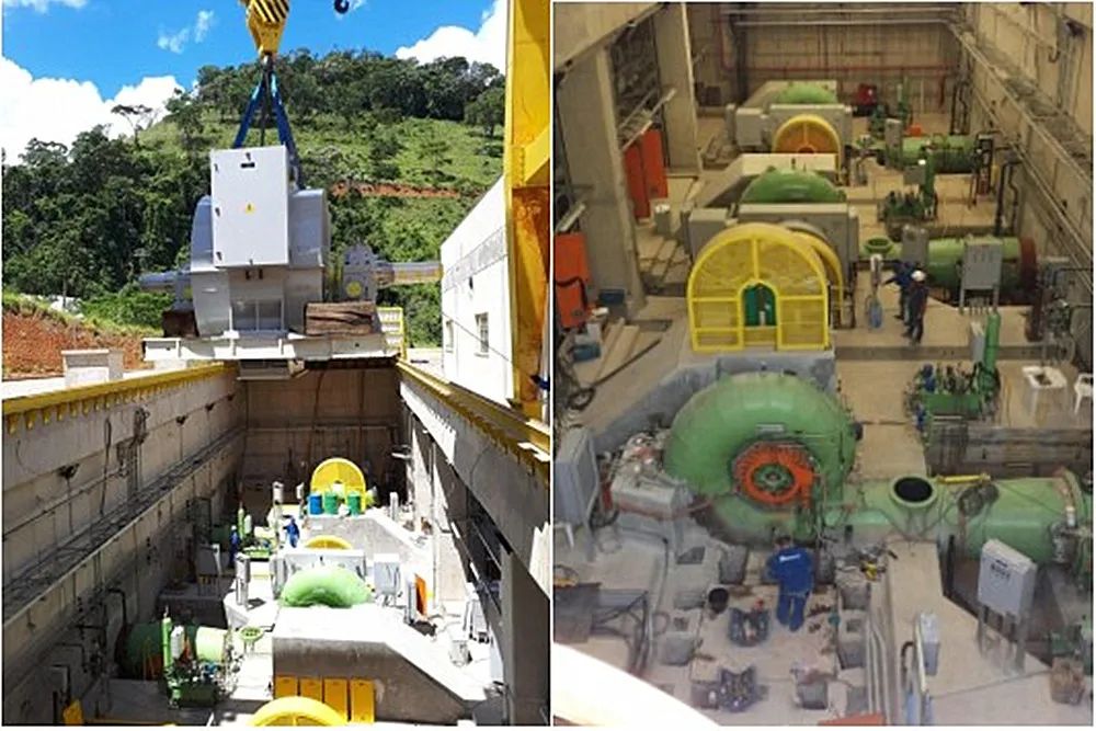

弗朗西斯水轮机-FORTUNA二级水电站
弗朗西斯水轮机是一种结合了径向和轴向流动的内流式反击式水轮机,是当今最常用的水轮机形式。在本次仿真测试中研究的这款弗朗西斯水轮机被用在巴西的米纳斯吉拉斯州的FORTUNA二级水电站上。该水电站拥有三台弗朗西斯水轮机,下方的图片展示了机组的安装过程。

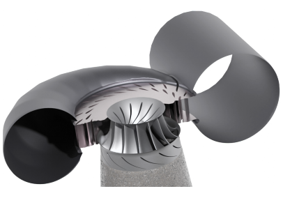

弗朗西斯水轮机下几个主要部件组成:
蜗壳:水轮机转轮周围的螺旋壳体称为蜗壳。水流进入蜗壳后,经过导叶进入叶轮对叶轮做功,蜗壳的横截面积沿圆周均匀减小,所以流体在不同位置进入叶片时能够保持接近恒定的速度。
流和支撑叶片导流和支撑叶片的主要功能是将流体的势能转换为动能,并将流体以设计角度引导到工作叶片。
工作叶片(叶轮):工作叶片是水轮机的心脏。它们是水轮机工作的中心,水流冲击产生的切向力使叶轮旋转,从而产生扭矩。必须密切注意叶轮入口和出口的叶片角度设计,这些参数对叶轮做功能力有关键影响。
尾水管:尾水管是将转轮出口连接到尾座圈的导管,尾水从涡轮排出。其主要功能是降低排出水的速度,以最大程度减少出口处动能损失。

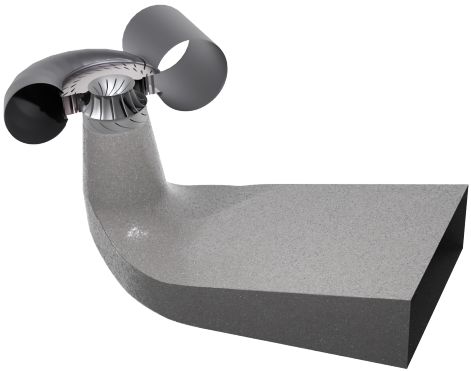

前处理

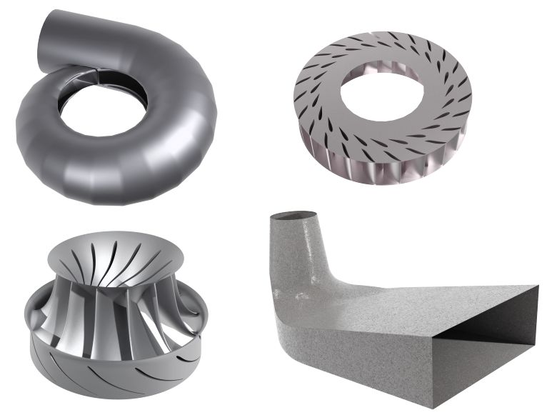

TCFD目前支持stl格式模型的导入,我们需要对水轮机模型进行处理。去除模型中微小的、不相关的和有问题的部分,并且封闭所有孔(需要保证表面水密)。模型前处理阶段在整个工作流程中非常重要,模型的精度会限制最终的仿真模拟精度。
使用TCFD进行弗朗西斯水轮机CFD仿真验证的图4
在这个弗朗西斯水轮机项目中,CAD模型被划分为四个部分:蜗壳,导流/支撑叶片,叶轮和尾水管。每个部件都是水密的,并包括入口交界面,出口交界面和相应的壁面(蜗壳壁面,叶片,前盖板,后盖板,支撑叶片,导流叶片、尾水管壁面等),对于每个单独的部件都创建了各自的体网格。

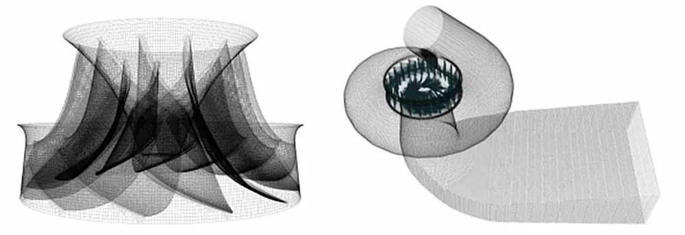

网格
计算网格是采用TCFD中的snappyHexMesh模块自动构建的。对于水轮机的各个部件,设置背景网格的大小,再对各部位进行网格加密。整个水轮机模型,长6237mm,高3364mm,宽3473mm,基础网格为边长10mm的立方体。
对壁面进行网格加密,TCFD中可以便捷的更改网格加密级别,以获得粗糙或细致的网格,能够更好地处理网格大小,并可以定义边界层网格。
使用TCFD进行弗朗西斯水轮机CFD仿真验证的图6
用于模拟的最终网格数为4937072,其中大部分为六面体网格。(蜗壳:268751,导流和支撑叶片:3256434,叶轮:1253858,尾水管:158029).

TCFD设定

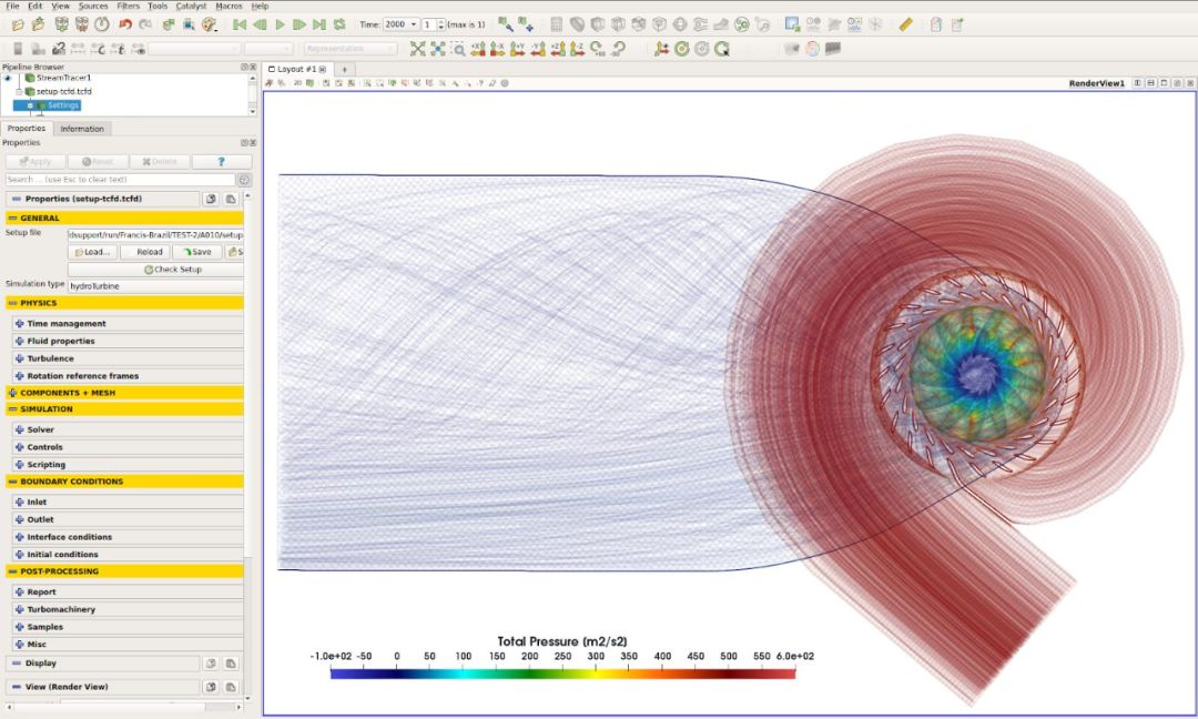

完整的CFD模拟设置在TCFD可视化界面中完成。水轮机包含4个流动域,它们之间通过交界面来连接。交界面有frozen rotor和mixing plane两种选项可供选择。
使用TCFD进行弗朗西斯水轮机CFD仿真验证的图7
下图为当前设置下流体在模型中的流动过程,通过该流程图能够判断当前模型连接顺序是否正确

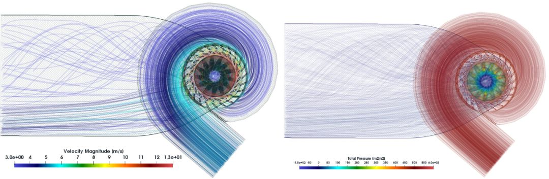

仿真结果#1——流场可视化
TCFD拥有一个内置的后处理模块,该模块可以自动计算客户所需的物理量,例如效率,扭矩,轴向力,流量,压力,速度等等。在整个模拟运行过程中会评估所有这些物理量,并且所有重要数据都将汇总到HTML报告中,该报告可在模拟过程中随时更新。所有模拟数据也都保存在表格.csv文件中,以供客户进一步评估。此外,可以使用后处理模块对空间物理场进行可视化后处理。

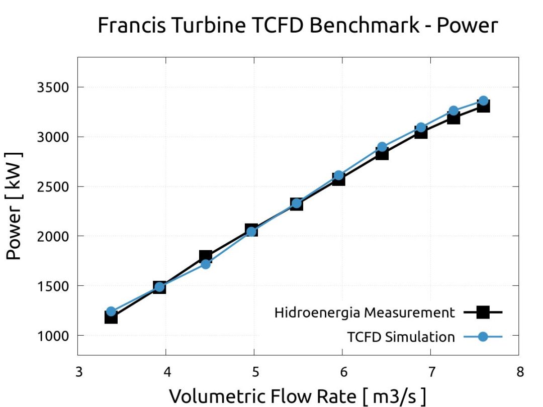

仿真结果#2——水轮机功率对比
扭矩是水轮机模拟中一个非常重要的参数,它是流体流动压力和流体在叶轮表面上的粘性力共同作用的结果。水轮机的功率由以下简单的公式算得:P=T*。其中,P为功率,T为扭矩,是角速度。下图显示了CFD计算得到的功率与试验测量的功率比较。本例共研究了10个水轮机流量工况,对应于10个导叶开口角度。

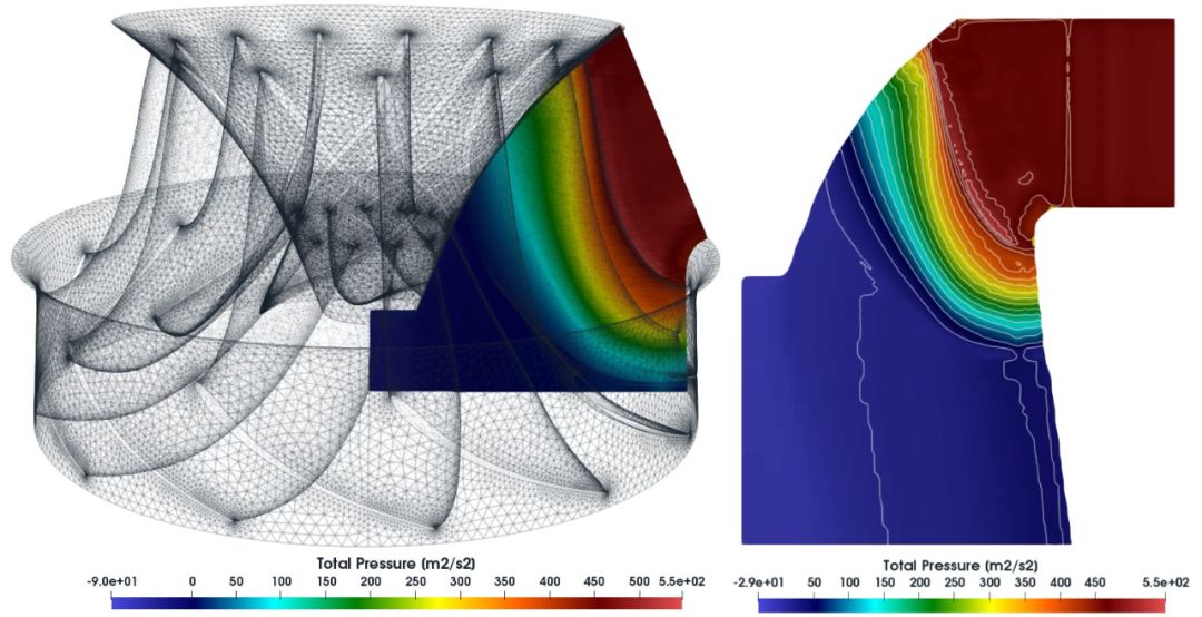

仿真结果#4——子午流面平均
对水轮机模拟结果的另一个重要评估是子午流面上各物理量的可视化云图。子午面云图为用户提供了一些重要信息,例如总压是如何在水轮机的流道中耗散的。为实现这样的功能,在后处理中创建了提取子午面平均值的功能,它将创建一个子午面上的几何切片(一个平面),并将所有场数据取周向平均值后,投影到该平面上。该子午面取平均的方法忽略了叶片等实际因素。

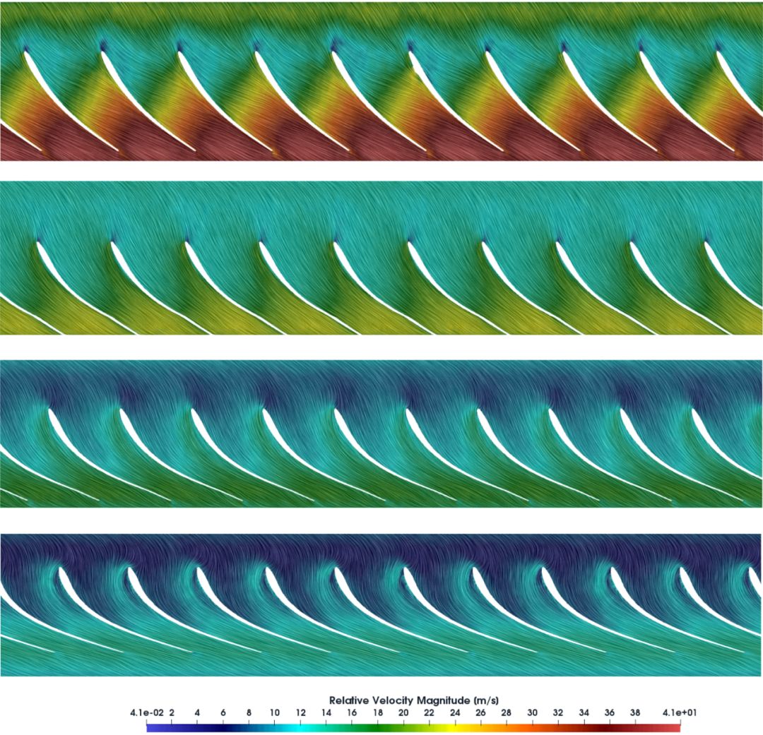

仿真结果#5——B-B流面云图
对水轮机模拟结果的另一个重要评估是B-B流面上各物理量的可视化云图。该流面的可视化云图为用户提供了各个参数在展向不同叶高位置的变化情况。TCFD中能够直接显示B-B截面的流迹及速度云图等,客户可以观察到流体流动的平稳程度以及流体在叶片前缘的攻角等。
下图显示了相对叶高0.99、0.8、0.6和0.4四个截面的流场云图。
