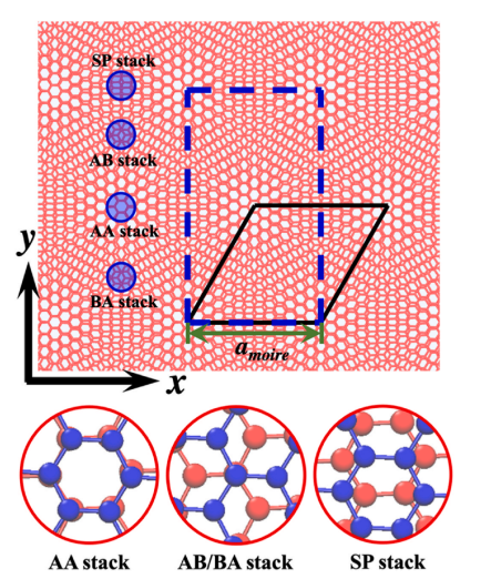

魔角扭曲双层石墨烯热导率的研究的图3
图1.上图:在TBG中形成的Moire晶格,圆形表示AA、AB和SP堆叠的相对位置,黑色平行四边形表示Moire晶格的单元格。下图:AA、AB和SP堆叠的原子排列。

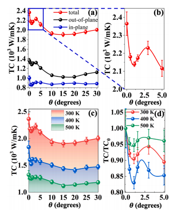

图2.(a) 300 k下,TBG的总、面内、面外导热系数随扭转角从0◦到30◦的变化,(b) TBG的总导热系数随扭转角低于5◦的变化,(c)在300 K、400 K和500 K温度下,TBG的总导热系数与扭转角的关系,(d)在300 K、400 K和500 K温度下,未扭转结构的归一化导热系数与扭转角的关系。

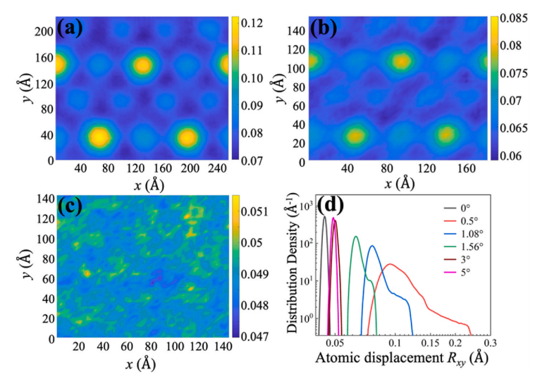

图3.平面原子振动幅值在(a) θ = 1.08◦,(b) θ = 1.56◦,(c) θ = 5.0◦的空间分布。

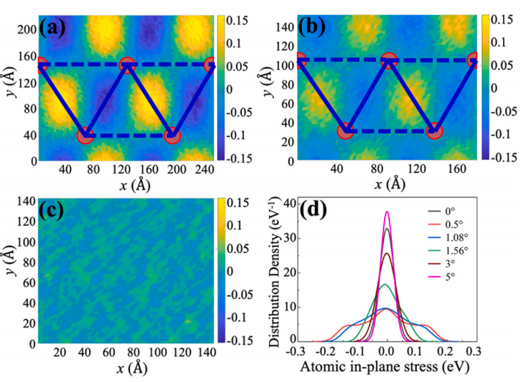

图4.(a) θ = 1.08◦,(b) θ = 1.56◦,(c) θ = 5◦在300 K下石墨烯底层原子应力沿x方向的空间分布。

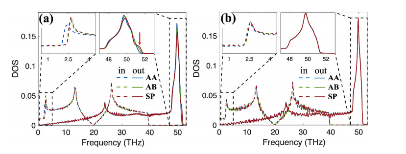

图5.(a) θ = 1.08◦和(b) θ = 5◦时AA, AB和SP堆叠区原子的声子态密度。

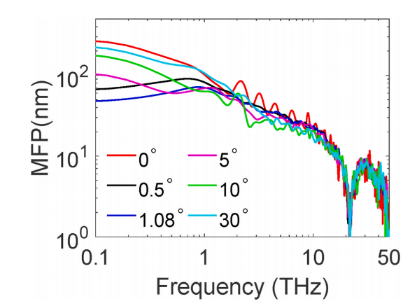

图6.声子平均自由路径作为频率的函数θ = 0◦,0.5◦,1.08◦,5◦,10◦和30◦。
