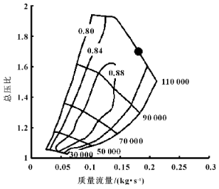

对基础叶轮进行仿真分析,得到其MAP如图2所示,计算转速为30000~110000r/min,每20000r/min计算一条转速线,效率选取80%以上,图中黑色圆点表示设计目标。
由图可看出,基础叶轮要达到设计目标工况,其转速需要达到110000r/min,这对于燃料电池空压机的电机和轴承的要求更高,现有电机和轴承难以满足,且重新开发的难度较大。
基础叶轮在目标转速及流量下的压比仅为1.31,不满足目标压比1.7的要求;效率也仅为81.3%,不满足设计要求;目标转速的最高效率点对应的流量为0.12kg/s,流量偏小,导致目标流量位于MAP的阻塞端附近,距离MAP最高效率线较远。
FC部件|基于 CFD 仿真的燃料电池离心空压机叶轮的优化设计的图4
图2 基础叶轮MAP

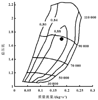

2.3 设计结果
新叶轮MAP如图3所示,黑色圆点为设计目标。经过多轮优化,新叶轮的各项性能指标均已满足设计目标要求。在设计转速90000r/min、流量0.18kg/s时,新叶轮的压比达到了1.74,效率为88.9%,转速、流量、压比和效率均满足设计目标要求,且设计目标位于MAP的最高效率线附近,满足空压机设计目标工况的需求。
FC部件|基于 CFD 仿真的燃料电池离心空压机叶轮的优化设计的图5
图3 新叶轮MAP

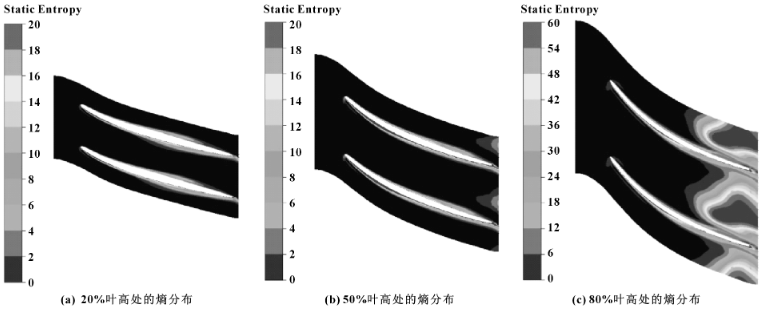

3.2 熵
熵可以反映流动中的能量损失,熵值越高,损失越大。图5分别为20%、50%和80%叶高处的熵分布图,20%叶高处进出口均无明显损失,只在叶片表面附近存在小面积的损失;50%叶高处不仅在叶片附近存在损失,而且在出口处也存在明显损失;80%叶高处的损失主要在出口,而且熵值较大。对比3处叶高的熵图,可以发现熵值较大的位置在出口叶尖附近,即流动损失主要集中在出口叶尖附近,与之前相对马赫数分布图所得出的结论一致。
FC部件|基于 CFD 仿真的燃料电池离心空压机叶轮的优化设计的图7
图5 不同叶高处的熵分布

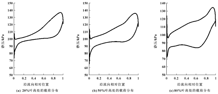

3.3 叶片载荷
图6为叶片不同叶高处的静压分布图,静压差值越大,则叶片的载荷越大。在进口位置,载荷均较小。由于没有分流叶片,在叶片的后半段载荷有所增加,总体上叶片载荷分布比较均匀、合理。
FC部件|基于 CFD 仿真的燃料电池离心空压机叶轮的优化设计的图8
图6 不同叶高处的载荷分布
