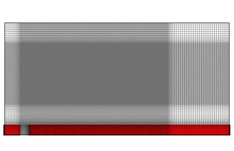

计算模型及网格划分
图2为计算区域模型及纵剖面计算网格图,整个计算域尺寸为22D×6D×11D(D为孔径),网格量333万。喷嘴口与射流破碎区域射流与空气交界面变化复杂,为更清晰捕捉到雾化现象,计算域内局部网格进行加密处理,网格最小单元尺度为Δmin= 26μm。
CFDPro航空发动机的横向射流雾化模拟的图3
CFDPro航空发动机的横向射流雾化模拟的图4
图2 计算域模型及纵剖面网格
计算域入口采用速度边界,出口采用压力边界,喷嘴底面为无滑移壁面,两侧为对称面。

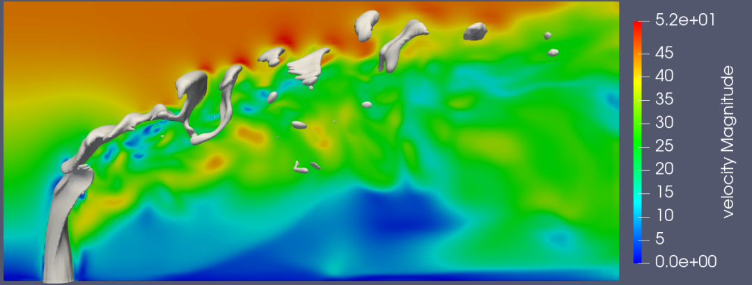

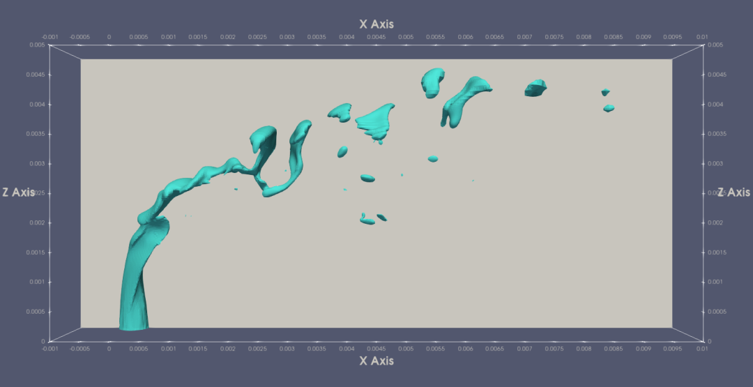

以下为采用CFDPro针对工况2进行仿真得到的结果:
图3 工况2仿真结果

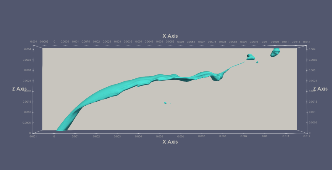

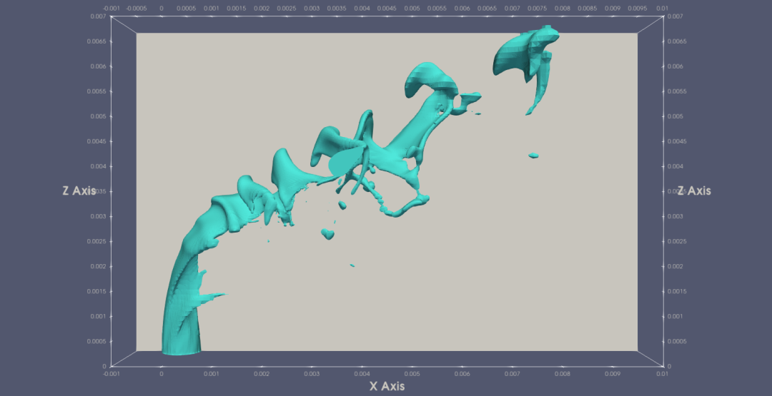

选取工况2某时刻的射流液面状态进行分析,如图4所示。
CFDPro航空发动机的横向射流雾化模拟的图8
液面状态
CFDPro航空发动机的横向射流雾化模拟的图9
中轴面上的流动状态(速度)
CFDPro航空发动机的横向射流雾化模拟的图10
中轴面上的流动状态(涡量)
图4 工况2某时刻射流液面仿真结果
由图4可以看到,在射流液柱轴向上存在大尺度扰动传播,这些扰动在射流表面出现后,沿轴向逐渐增长,幅度增长到足够大后会最终导致射流液柱破碎、坍缩成块状液体。同时也能观察到射流边缘的周向小尺度扰动,尤其是射流侧翼,这种轴向扰动的形成和发展最终导致了射流侧翼的流体破碎。

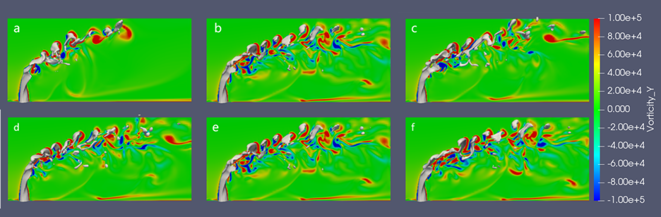

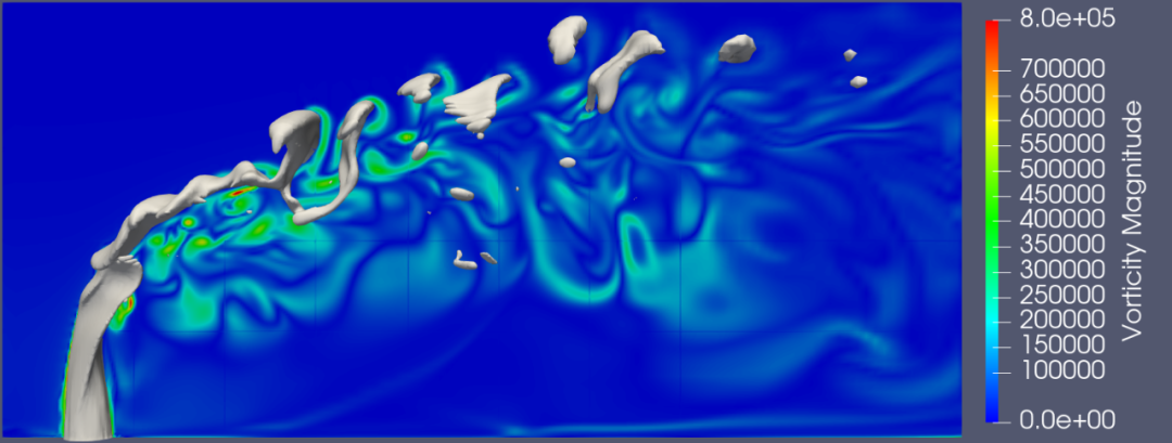

5为射流中心的中轴面上Y方向涡量随时间发展的云图。可以观察到射流随着时间的推移,穿透深度不断增加,最终达到相对稳定的状态。
CFDPro航空发动机的横向射流雾化模拟的图11
图5 工况2中轴面上Y方向涡量发展过程
可以从图5中轴面的迎风面观察到轴向大尺度扰动的传播。同样地,背风面也存在类似的扰动,而且比迎风面更加复杂和不规则。从涡量分布来看,背风面的涡量结构也更为复杂,这是因为背风面气流扰动更不规则。
