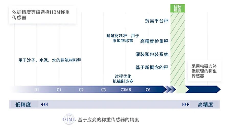

典型应用
称重技术 | 何种精度适合您的应用?的图1
不同的应用需要不同精度等级的称重传感器。上图中显示了典型应用的概览、精度等级从最低到最高。
  • 低精度D1和C2称重传感器可以用于简单的建筑材料衡器用于称量沙子,水泥和水等。
  • 建筑材料中添加合适比例的建筑材料添加物是必不可少的。这样特殊的建筑材料衡器需要使用C3精度的称重传感器用于沙子和碎石的搅拌。C3精度的称重传感器广泛用于建筑机械。这样能够保证质量,例如进行球轴承的检查。
  • 计价秤或是灌装设备需要更高等级的称重传感器。克或微克在很多时候是必须的。此类应用往往需要C3到C6精度的称重传感器。
  • 用于特殊计价秤或者自动检重秤的称重传感器一般采用C6精度。目前大多数动态分选秤需要进行高精度监控食品称重过程,食品包装是一个典型的应用。
