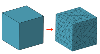

1.1、首先在hypermesh中创建一个立方体,边长为10mm。
1.2、然后在“3D-tetramesh”命令下选择“Volume tetra”进行体网格的生成,单元尺寸设置为2mm。生成后的网格见图1所示。
图1 四面体网格生成

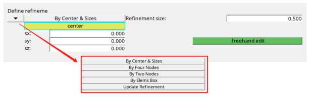

2.1、接下来进行局部区域的网格加密,选择“Refinement box”。首先要创建一个加密的区域即--盒子,然后再定义需要加密区域的单元尺寸。创建盒子的方式有5种,大家可以自行尝试。见图2所示。
图2 Refinement box面板

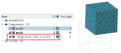

2.2、这里选择中心和边长尺寸的方式在底部创建一个立方体线框的盒子,同时软件会在目录树下自动生成对应的组件,见图3所示。
图3 创建加密盒子

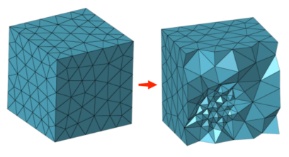

3.2、接下来选择“Tetea remesh”命令,通过“by collector”再次选择创建好的盒子组件,在面板右侧可以选择自由界面是否需要变动,然后进行网格的加密。这里选择了固定边界,即表面网格固定,对内部盒子区域进行加密,见图4所示。
图4 局部区域加密
