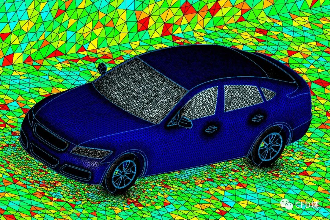

数值计算的第一步是生成合适的计算网格,即将连续的计算域离散为网格单元,如二维时的三角形、四边形、多边形;三维情况下的四面体、三棱柱、六面体、金字塔、多面体等。网格生成技术在 CFD 中扮演着极为重要的角色。
