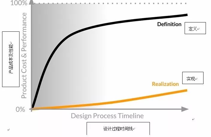

任何物理产品的成本和性能通常都在设计过程的早期即已确定。从开始探索设计空间并定义产品概念之时,就已作出最有影响力的设计决策。之后阶段对于生产成本的影响要缓和许多。
用CFD仿真优化离心泵的设计的图3
仿真是在产品开发早期阶段发挥根本作用的工具之一,工程师籍此在这一阶段作出更为明智的设计决策。这意味着最终产品的生产成本更低、能效更高、故障风险更小等等。

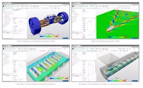

为什么不是所有的设计师都使用仿真方法呢?因为有些因素阻碍了工程师和设计师对仿真软件的广泛使用。为了挑战这一现状,SimScale做了以下一些努力:
用CFD仿真优化离心泵的设计的图6
可访问性:传统软件需要在昂贵的高性能计算机上进行本地安装,而这些计算机大部分时间都处于闲置状态。使用SimScale,所有计算都在云上完成,只需网络浏览器即可。
运营成本:标准商业仿真软件包的成本是众所周知的贵得出奇。有了SimScale,可以选择通过免费的社区计划或14天专业计划试用期,立即开始仿真。
专有知识能力:大多数现代工具均为专家和经验丰富的仿真工程师而设计。为了添补这一知识空缺,SimScale为用户提供了一个大型公共项目库、免费培训和实时支持聊天。

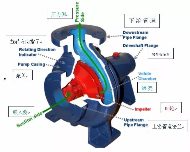

离心泵的剖视图(图片来源:维基共享资源Fantagu公开信息)
离心泵本质上由一组在被称作蜗壳的壳体内旋转的叶轮组成。流体进入叶轮的中央位置,通过叶轮叶片间的空隙,进入叶轮与泵壳间的空间。
当叶轮旋转时,流体沿切线方向和径线运动。当流体流过叶轮时,速度和压力都会增加。
随着旋转机械能被传送给流体,叶轮排出侧的水压和动能都会上升。在吸入侧,水被不断置换,叶轮中心处产生负压。这种低压有助于再次将新的水流吸入系统,并且周而复始。

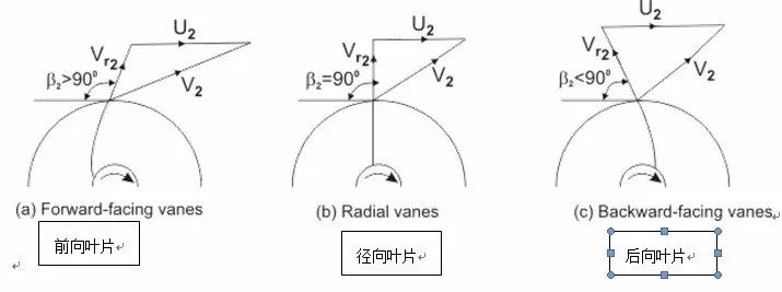

理想的情况是,叶轮叶片设计向后弯曲。这些向后弯的叶片角度小于90度。由于其自稳功耗特性,这类叶片备受业界欢迎。这意味着随着流速加大,泵的功率消耗在达到一个极限后趋于稳定。

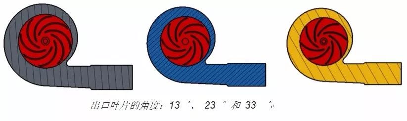

出于对(1)出口叶片角度和(2)叶片数对离心水泵性能影响的考虑担心,采用SimScale对三种不同出口叶片角(13、23和33度)和三种不同叶片数(6、8和10)的叶轮的性能特性曲线以及局部和全局流动变量进行了数值预测。

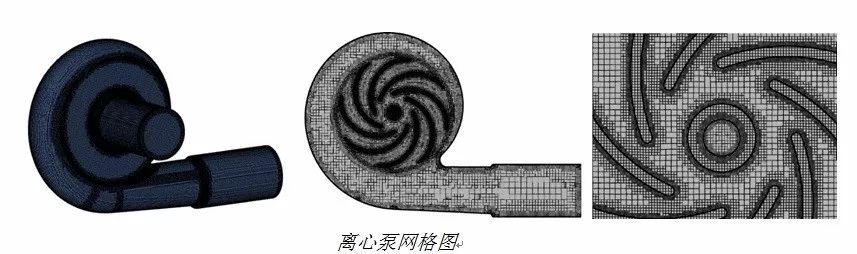

所述离心泵设计进出口直径分别为150mm和151.5mm,叶轮直径为340mm,其域则为在SimScale平台上利用‘snappy-hex-mesh’匹配的几何图形。所得网格由大约450万个单元组成,如下图所示。

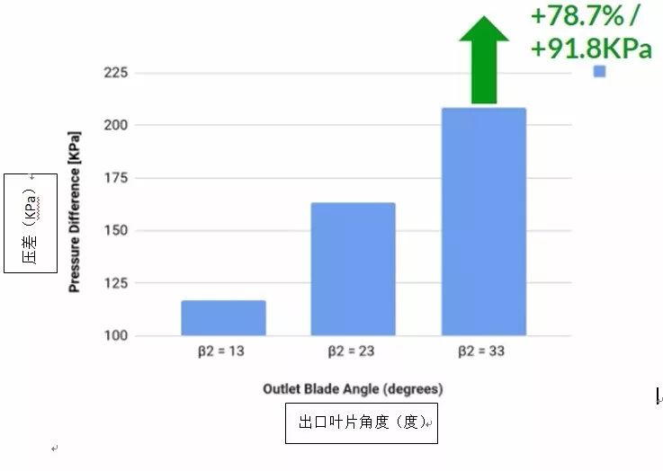

出口叶片角度变化的影响
用CFD仿真优化离心泵的设计的图16
流体参数
•叶片数=8
• K-Omega SST 湍流模型
• 稳态、不可压缩流体
• 多重参考系法(MRF)
• 叶轮转速=1500转/分
• 入口容积流量=540㎥/小时
• 蜗壳出口面出口压力0表压‍

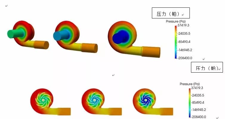

用CFD仿真优化离心泵的设计的图17

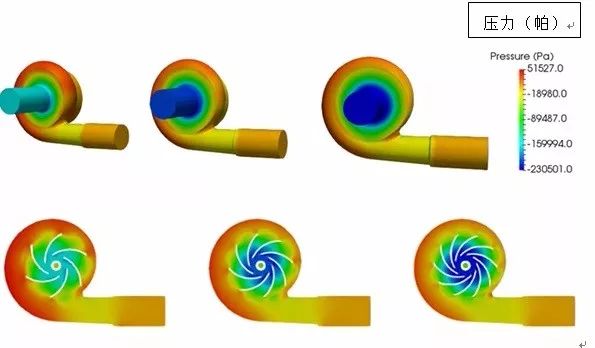

等压线
从上述等压力线可以看出,泵入口与出口之间的最大和最小压差(208.4 kPa、116.6 kPa)分别出现在叶片出口角度为33度和13度(116.6 kPa)的泵中。压力边界条件为泵出口处的压力为0表压固定值。

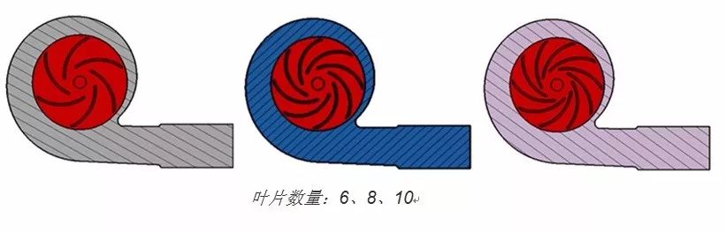

叶片数量变化的效果
用CFD仿真优化离心泵的设计的图19
流体参数
• 出口叶片角度=33度
• K-Omega SST湍流模型
• 稳态、不可压缩流体
• 多重参考系法(MRF)
• 叶轮转速=1500转/分
• 入口容积流量=540㎥/小时
• 蜗壳出口面出口压力=0表压‍
用CFD仿真优化离心泵的设计的图20

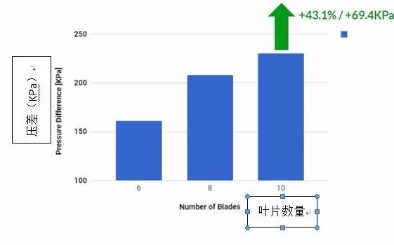

等压线
从等压力线可以看出,10叶片泵和6叶片泵的入口和出口之间最大压差分别为230.5 kPa和161.04 kPa。

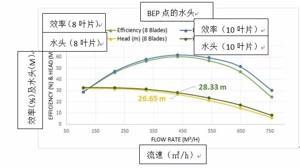

叶片数量为8和10的泵的性能比较(叶片角度30度)
用CFD仿真优化离心泵的设计的图22

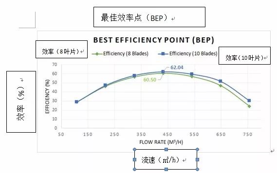

最佳效率点
用CFD仿真优化离心泵的设计的图23
最佳效率点(BEP)是指泵在给定叶轮直径下以最高或最佳效率运行时的流量。本文中,泵的BEP是在432㎥/小时的流速下获得的。此外,8叶片和10叶片的泵的最大效率分别为60.5%和62.04%。
用CFD仿真优化离心泵的设计的图24
用CFD仿真优化离心泵的设计的图25
最佳效率点的水头
用CFD仿真优化离心泵的设计的图26
由于BEP发生在432㎥/小时的流速下,分别相当于8叶片和10叶片泵在水头26.65米与28.33米处与泵曲线相交。
