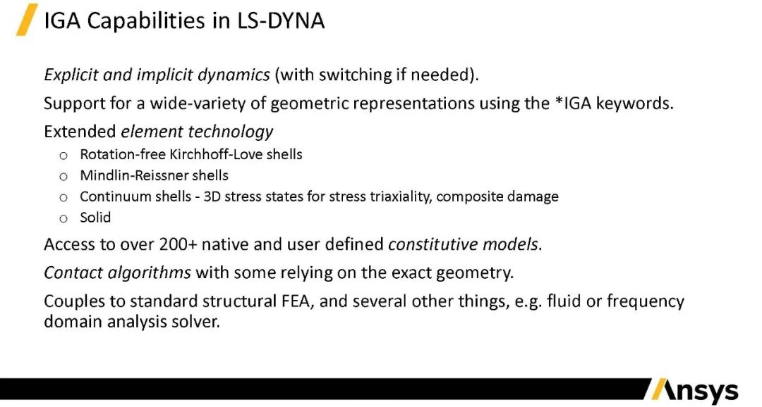

  • 支持显式和隐式动力学计算(也可以进行显隐转换);
  • 并且通过*IGA关键字支持许多类型的几何形状;
  • 对于shell element计算有几种拓展技术:
    1. 三个自由度的rotation Free(无旋转)壳单元;
    2. 六个自由度的Mindlin-reissner壳单元;
    3. Continuum壳单元-应力三轴性,复合损伤三维应力状态;
    4. 实体单元
  • 支持LS-DYNA现有材料模型中的200多种材料模型;
  • 精确的几何形状上进行接触计算;
  • 与传统结构有限元分析进行耦合,以及与LS-DYNA中的其他求解器耦合,如流体或频域分析求解器。

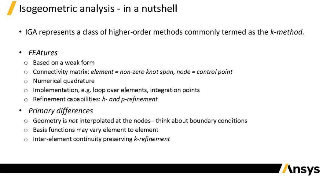

  • IGA同几何分析其实是一种高阶的单元,有很多与传统FEA类似的性质:
    1. 都是基于weak form;
    2. 与connectivity matrix 连接矩阵概念类似。有限元中的element,相当于IGA中的non-zero knot span(不为零的节点长度);FEA中的node节点,相当于IGA中的Control point;
    3. 类似的数值积分;
    4. 实现的算法类似,Loop over循环所有的element、每一个积分点;
    5. 支持网格细化 h- 和 p-refinement;
  • IGA与传统FEA不同之处在于:
    1. 几何图形没有在节点上插值-考虑边界条件。从B-样条曲线可以看到Control point并不在曲线上,只是用来控制曲线的形状;
    2. 基函数可以在不同的单元之间变化(如边上的element和中间的element的基函数不一样);
    3. 除了h-和p- refinement之外,IGA还有k-refinement

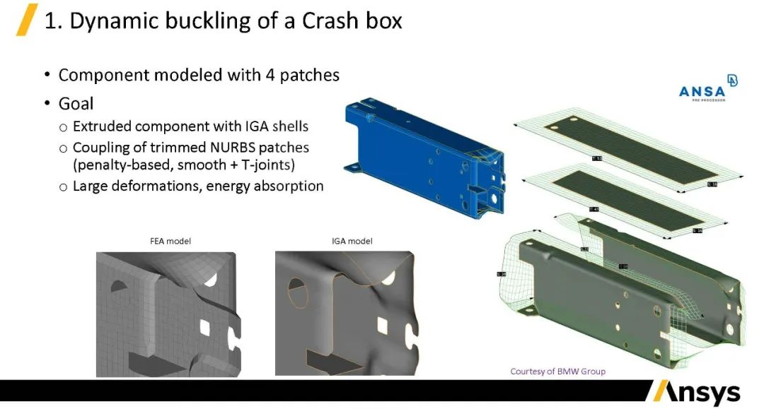

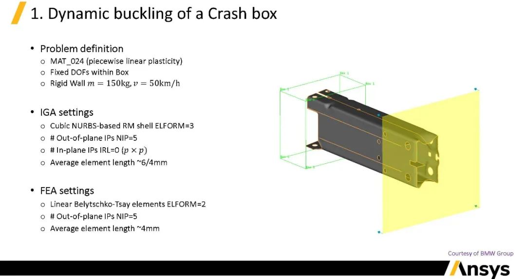

碰撞分析案例。挤压模型的屈曲变形,通过前处理软件得到四个patches之后,利用LS-DYNA中penalty based连接或者Smooth+T joints将四个patches连接起来形成一个IGA part,与FEA模型相比,IGA 模型更加平滑
LS-DYNA IGA同几何分析介绍(下)的图7
该模型的参数设置,材料、边界加载,以及IGA和FEA的设置如上图所示。IGA分别采用4mm/6mm单元大小,FEA采用4mm单元大小,对比结果。
左下第一个(灰色)模型为FEA 4毫米网格模型,蓝色和绿色分别为6毫米和4毫米的IGA模型,右上角为三个模型各自的受力曲线,从2个方向来观察变形。可以看到IGA跟FEA的变形过程非常相近。同样的结果IGA可以使用较粗的网格,且同样尺寸网格的IGA的时间步长比FEA大
LS-DYNA IGA同几何分析介绍(下)的图8

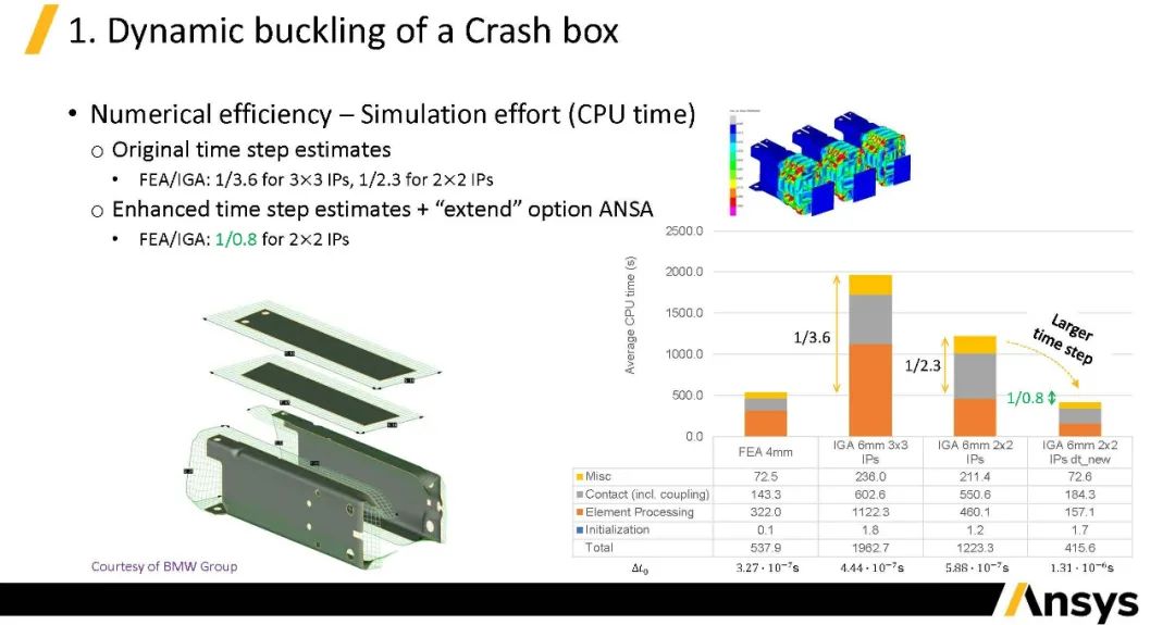

上图展示了三种情况下模型计算时间对比。由于IGA是高阶的element,所以它在每个时间步长的计算时间也相对FEA稍长。为了减少计算时间,LS-DYNA提出了一种方法enhanced time step estimate + extended option,在前处理软件中将板料的外围一圈trim裁切,仅保留中间部分IGA壳单元(通常中间部分的element时间步长比边上要大)。Trim掉之后整体的时间步长也更高。右侧图标第四列即为使用该方法改进之后的计算时间,使用这个新的方法使得IGA比有限元计算时间更短

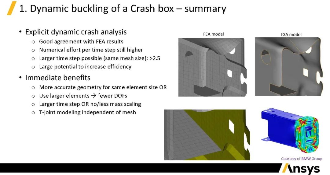

  • 总结来看
  • IGA的计算结果与FEA非常相近;
  • 每个时间步长的数值结果更高;
  • 相同网格尺寸下更大的时间步长>2.5;
  • 提高计算效率的潜力巨大;
  • 直接的好处
  • 同样网格下IGA的几何形状比FEA更准确;
  • IGA使用较粗的网格计算,粗的网格意味着DOFs(自由度)更少,计算更快;
  • 同样网格下更大的时间步长/更少的质量增加;
  • T-joint将4个Patch连接在一起,并且连接是独立于网格的T-joint的建模,局部改变网格,连接无需更改

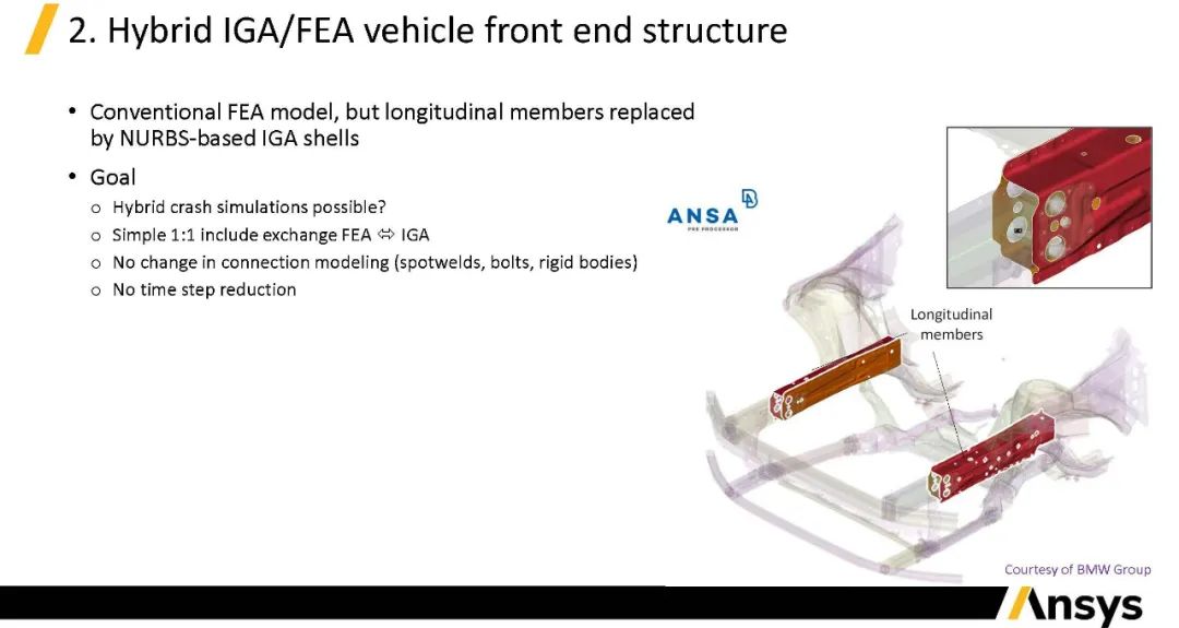

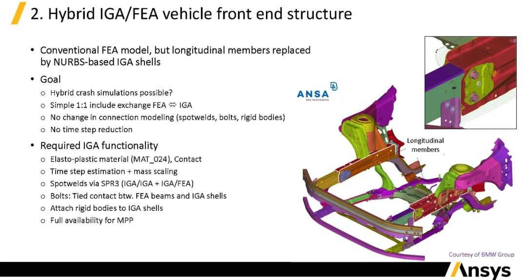

IGA和FEA混合模型,汽车前舱部分的某个结构,原来的整个模型为FEA模型,现在将其中两块部分以1:1的比例替换成IGA模型,无需改变原来部件之间的连接关键词(焊点、螺栓或刚体等),同时时间步长不会减少(甚至可能提高)。
LS-DYNA IGA同几何分析介绍(下)的图11
计算该模型需要IGA具备这些能力:支持材料模型*Mat_024、接触、时间步长评估和质量缩放、SPR3焊点(IGA/IGA以及IGA/FEA之间)、刚体连接到IGA壳单元中MPP并行计算等等,现在LS-DYNA的IGA具备这些功能

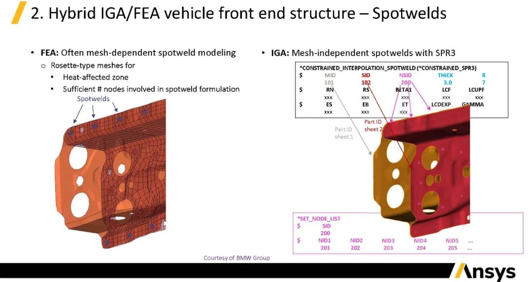

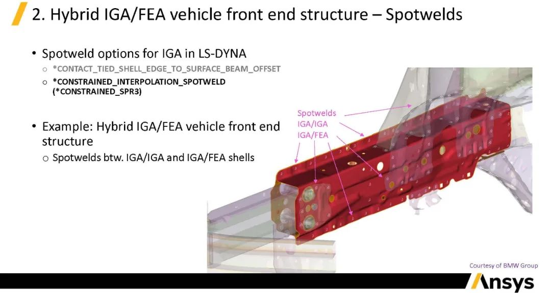

焊点连接。可利用关键字*CONTACT_TIED_SHELL_EDGE_TO_SURFACE_BEAM_OFFSET或者*CONSTRAINED_INTERPOLATION_SPOTWELD(*CONSTRAINED_SPR3)。这里使用后者来实现这个焊点连接。
LS-DYNA IGA同几何分析介绍(下)的图13
LS-DYNA IGA同几何分析介绍(下)的图14
LS-DYNA IGA同几何分析介绍(下)的图15

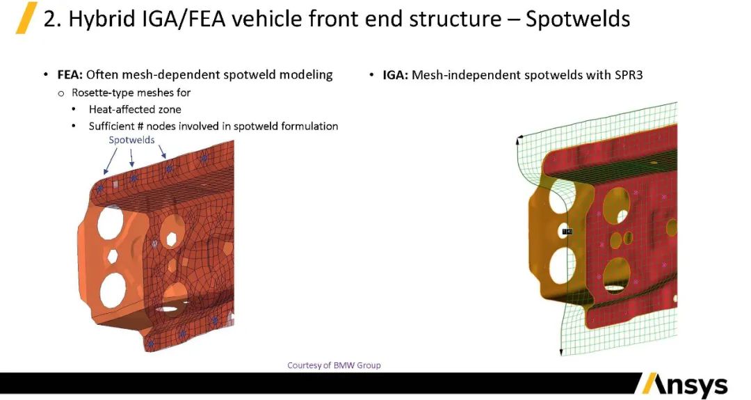

在FEA中定义焊点可能需要稍密的网格(依赖于网格)。IGA中是mesh-independent spotweld,用户无需生成interpolation mesh,interpolation mesh由求解器自动生成,焊点自动加在插值网格上,用户可以自定义插值网格的疏密等信息。如果需要考虑热影响区,可以使用关键字*DEFINE_HAZ_TAILOR_WELDED_BLANK,这个关键字也会自动链接到求解器生成的插值网格。

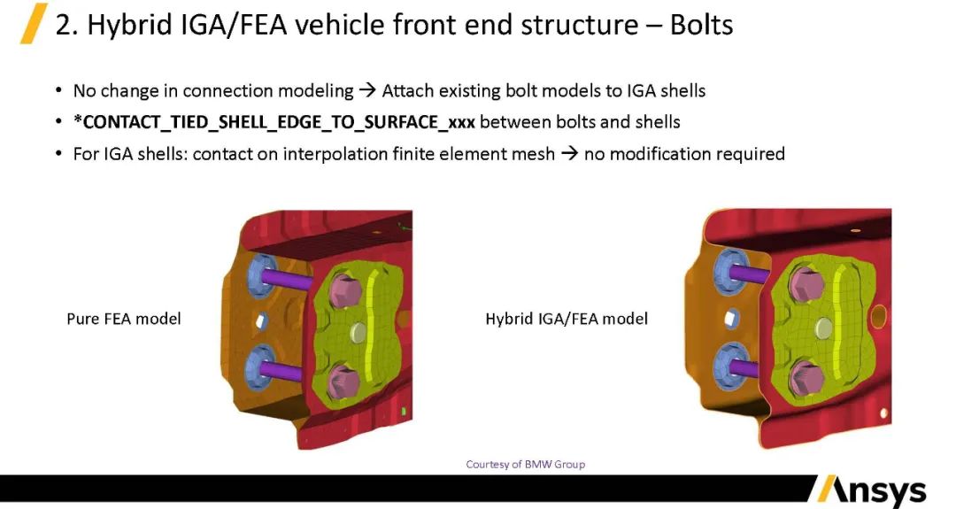

第2种螺栓连接*CONTACT_TIED_SHELL_EDGE_TO_SURFACE_xxx将IGA的part ID填入该关键字即可。

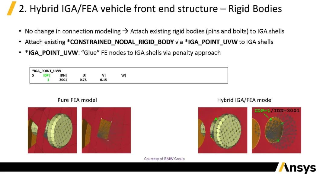

第3个部件之间的刚体连接,可以直接匹配到到IGA的part上,IGA中没有FEA所有的* node,因此在使用*CONSTRAINED_NODAL_RIGID_BODY关键词时,需要引入关键字*IGA_POINT_UVW,从而将FEA的*node通过罚函数方法直接固定到IGA壳单元上,其他无需要改变任何其他keyword。
从FEA到IGA,仅需改变几个关键字,就可以直接用来运行计算模型。视频中展示了正面和侧面的撞击结果,IGA与有限元的结果也是非常相近,并且考虑了所有部件之间的连接。从而可知,IGA与FEA的混合模型可直接用于MPP计算,且计算结果不逊于FEA。

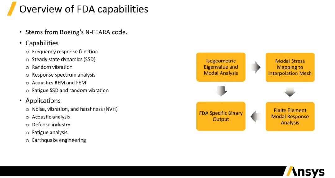

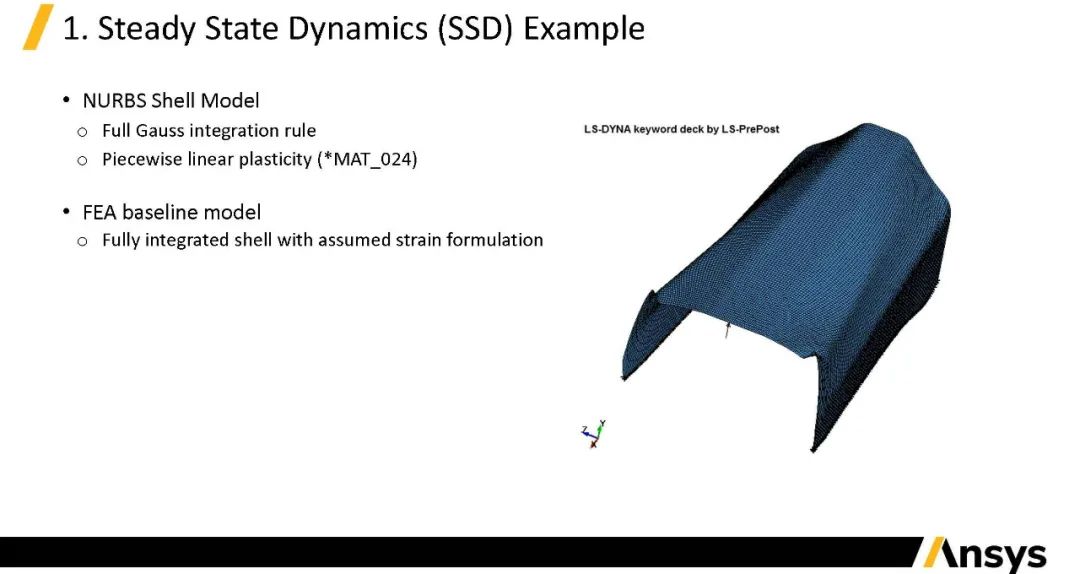

LS-DYNA频域分析起源于波音公司的N-FEARA代码,有比较全面的功能,如频率响应函数,SSD,随机振动等。可以应用在:NVH、噪音分析、声学分析、疲劳分析、地震工程方面的分析等等。验证IGA是否可以在频域中分析,目前已实现的是先用IGA模型进行模态分析,得到model Stress应力,再映射到插值网格上,然后进行各种各样的频域分析,输出结果。IGA最终的目标是直接在IGA上进行模态分析和各种频域计算。
LS-DYNA IGA同几何分析介绍(下)的图21

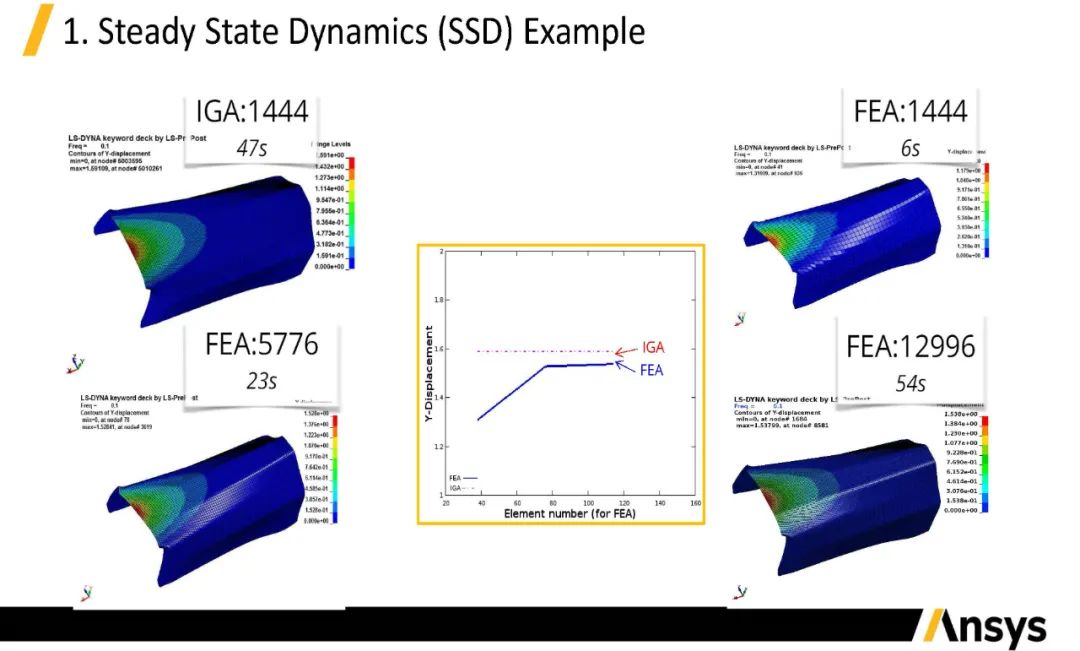

下文将通过两个例子展示IGA在频域领域的计算结果。上图为SSD案例IGA模型与FEA模型计算对比。
LS-DYNA IGA同几何分析介绍(下)的图22
左上角为IGA包含1,444个control points计算结果,另外三个分别是FEA包含1,444、5,776、12,996个网格(不断细化)的计算结果。中间图表中,蓝色为FEA曲线结果,随着网格不断的细化,纵坐标Y-Displacement也增加,直到趋近于某个准确的值,而虚线为IGA的值。有限元的结果加密之后是趋近于IGA的结果的。在同样计算结果的情况下,IGA仅需47秒,比网格密的FEA计算所需54秒时间少。

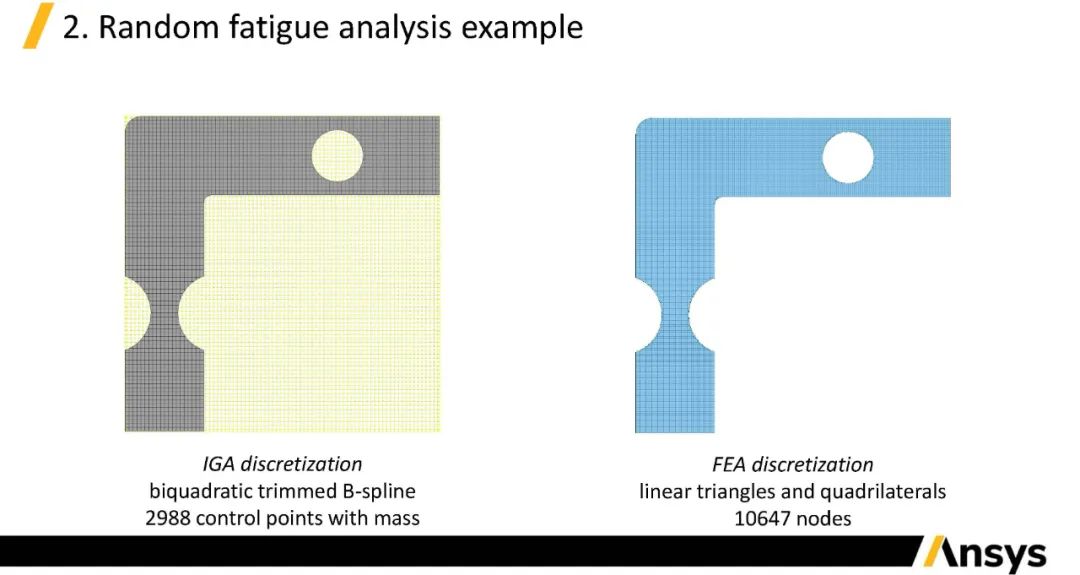

疲劳分析案例,左图为IGA网格,右图是左边IGA的插值网格模型。
上面一排为4个不同模态时的model Stress,第二行从左到右分别为第一个模态的model Stress, Damage ratio,expected fatigue Life(模态应力,损伤,预期疲劳寿命)。IGA和频域分析求解器可以准确的耦合。

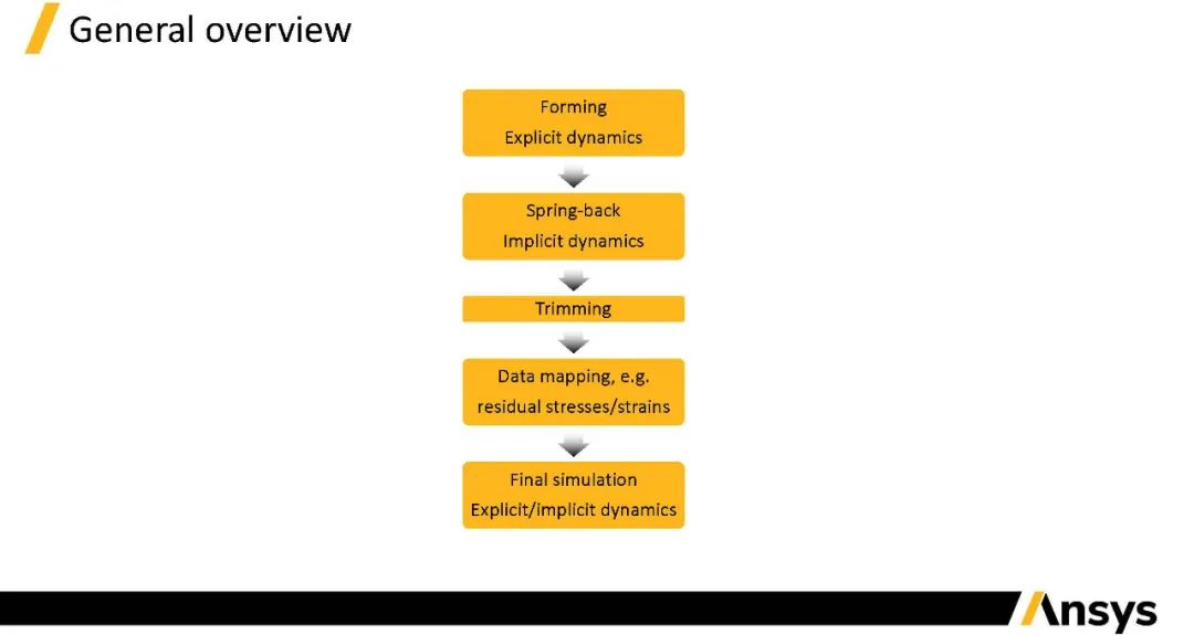

上图展示了板料成形大致步骤。这里,我们将主要针对第一步成形来验证IGA的结果

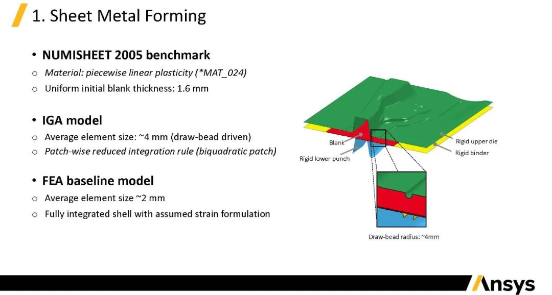

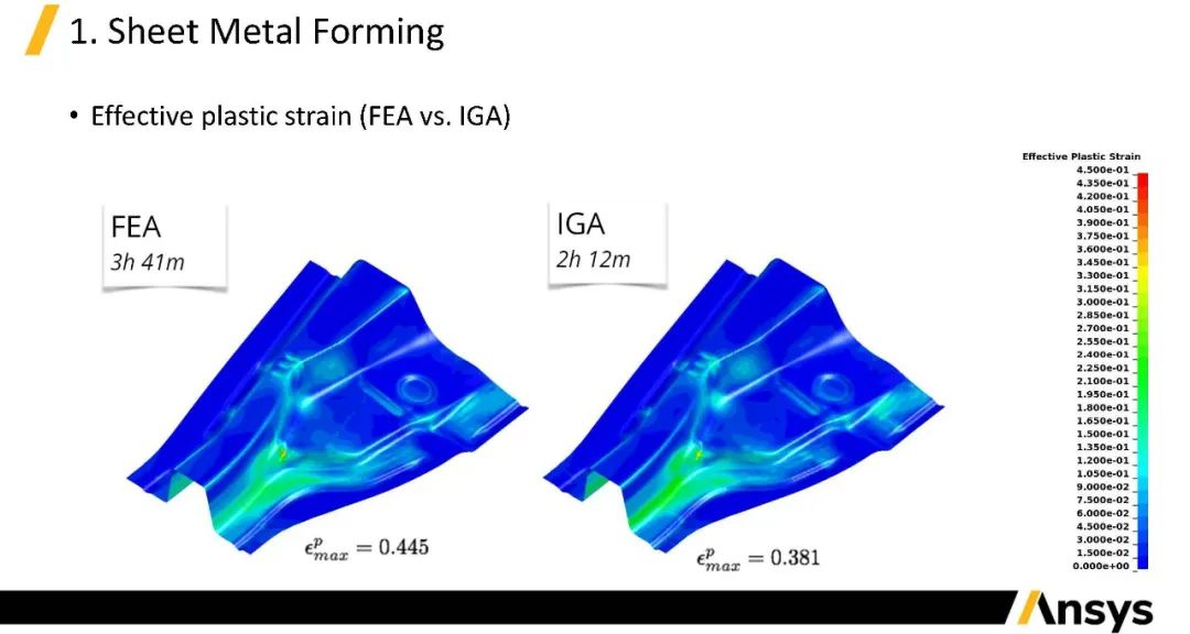

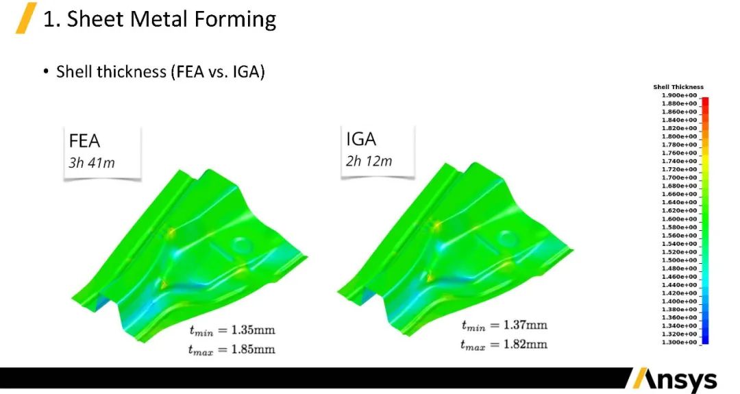

这个板料成形模型是NUMISHEET 2005 benchmark模型,材料使用*MAT_024号,板料厚度为1.6毫米。比较IGA与FEA计算结果,IGA element size约为4毫米,使用reduce integration rule,FEA为2毫米,使用full integration rule。
LS-DYNA IGA同几何分析介绍(下)的图27
首先对比塑性变形结果。整体来看FEA与IGA塑性变形最大值的位置相同,数值有些区别,是可以接受的,并且整体应变分布相同。IGA计算时间(2h12m)比FEA计算时间(3h41m)明显少。
LS-DYNA IGA同几何分析介绍(下)的图28
其次来对比thickness,FEA最大值为1.85mm最小值为1.35。IGA最大值为1.82mm最小值为1.37mm,两者结果也非常接近。thickness最大值也分布在同一个区域。

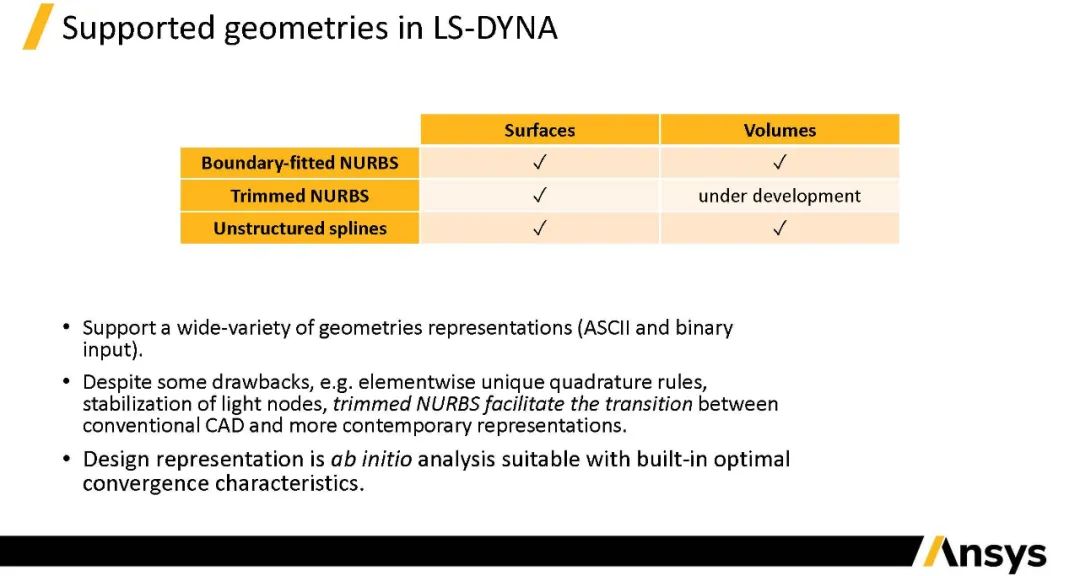

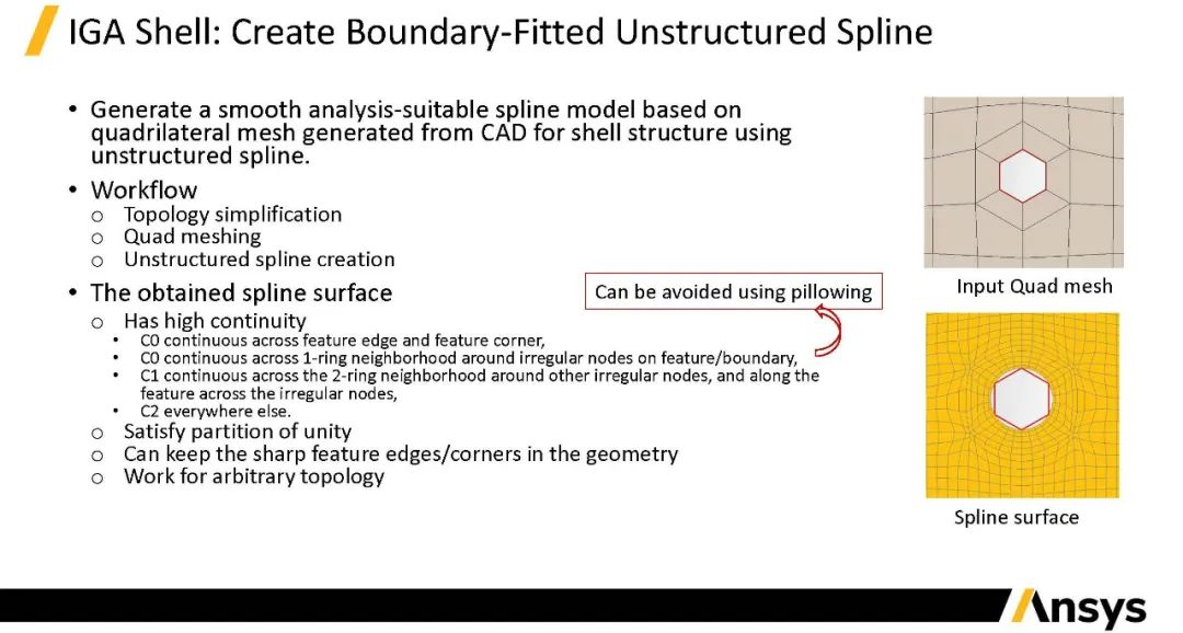

目前LS-DYNA是唯一可以进行IGA计算的商业软件。目前可以生成IGA模型的软件公司有BETA CAE,coreform,ELYSIUM。ANSYS新的前处理软件PRIME Meshing(可以生成复杂的IGA模型)即将对客户开放, 它可以生成创建非结构化的样条函数,Shell单元,可以模拟任何形状的模型。
LS-DYNA IGA同几何分析介绍(下)的图32
前处理软件可以将CAD设计的几何形状,转化成LS-DYNA可直接使用的样条函数的数据。PRIME Meshing可针对CAD几何形状进行拓扑简化,生成quad meshing,最后生成非结构化的样条函数。所生成的非结构化的样条函数有着非常好的特性:高连续性,satisfy partition of unity, 模拟模型中一些尖锐的边和角,适用于任意拓扑结构等。
LS-DYNA IGA同几何分析介绍(下)的图33
LS-DYNA IGA功能支持Surface中Boundary-fitted NURBS, Trimmed NURBS, Unstructured splines。总结前处理软件,可以支持多种不同的样条函数,同时几何模型可以存放在不同的文件中,ASCIl以及binary方式降低所需存储空间。不足之处, 某些Light knot在裁切之后它的Control points需要进行处理再进行计算。

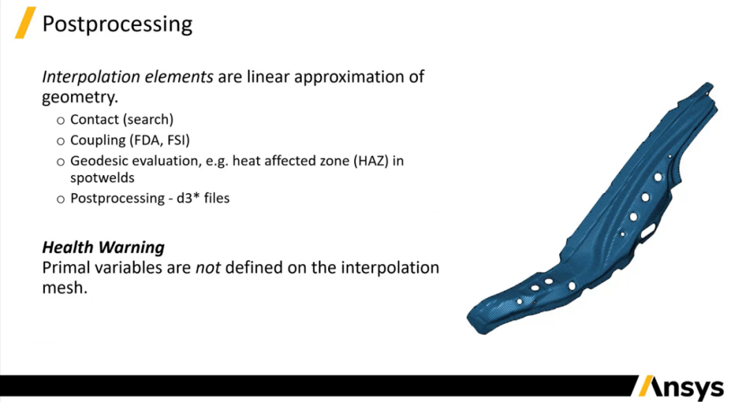

插值元是几何的线性近似,且可以用在接触搜索,耦合分析,焊点的热影响区等,后处理d3文件等。需要注意的是,原始变量没有在插值网格上定义(后续会逐步完善)。

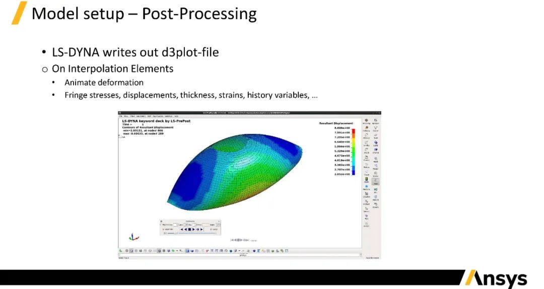

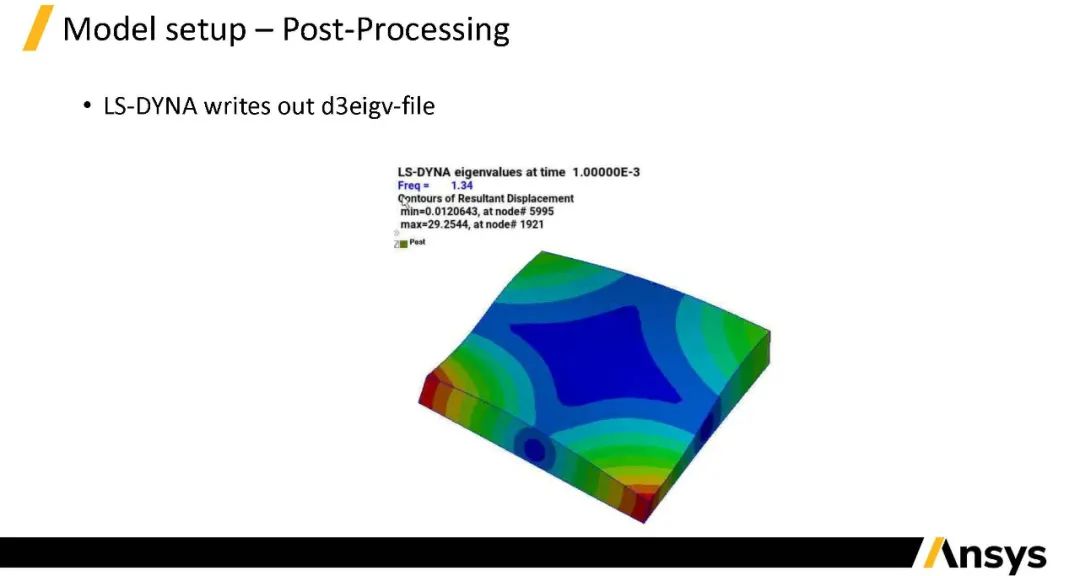

LS-PrePost打开d3plot文件,查看模型。
LS-DYNA IGA同几何分析介绍(下)的图39

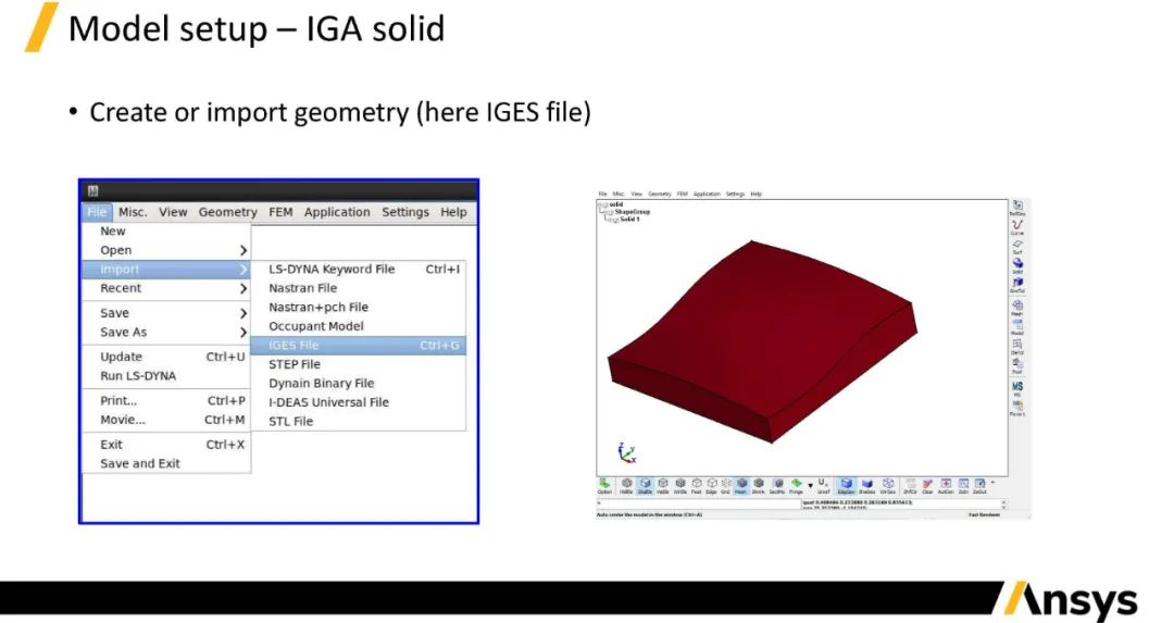

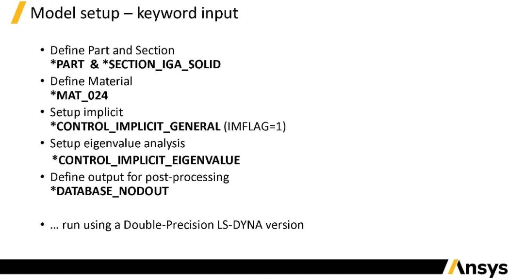

IGA solid模型,设置方法类似,输入IGES 文件或用LS-PrePost生成。
LS-DYNA IGA同几何分析介绍(下)的图40
LS-DYNA IGA同几何分析介绍(下)的图41
模态分析结果。

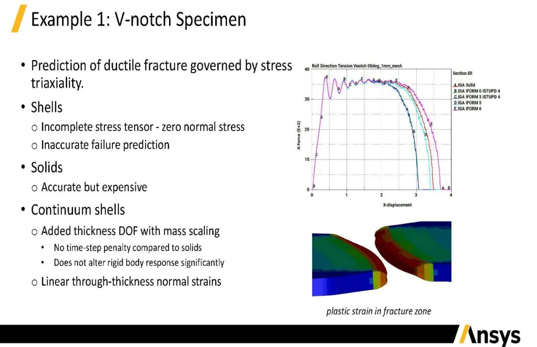

V形缺口拉伸断裂案例,分别使用IGA shell与IGA solid(作为对比标准)来模拟,我们发现右上角红色线段IGA solid结果,与蓝色曲线IGA shell之间有一些差异,为了改善结果,开发出continuum shell类似thick shell,所以加了一个thickness方向的自由度,再来看D曲线及E曲线结果与solid更接近。

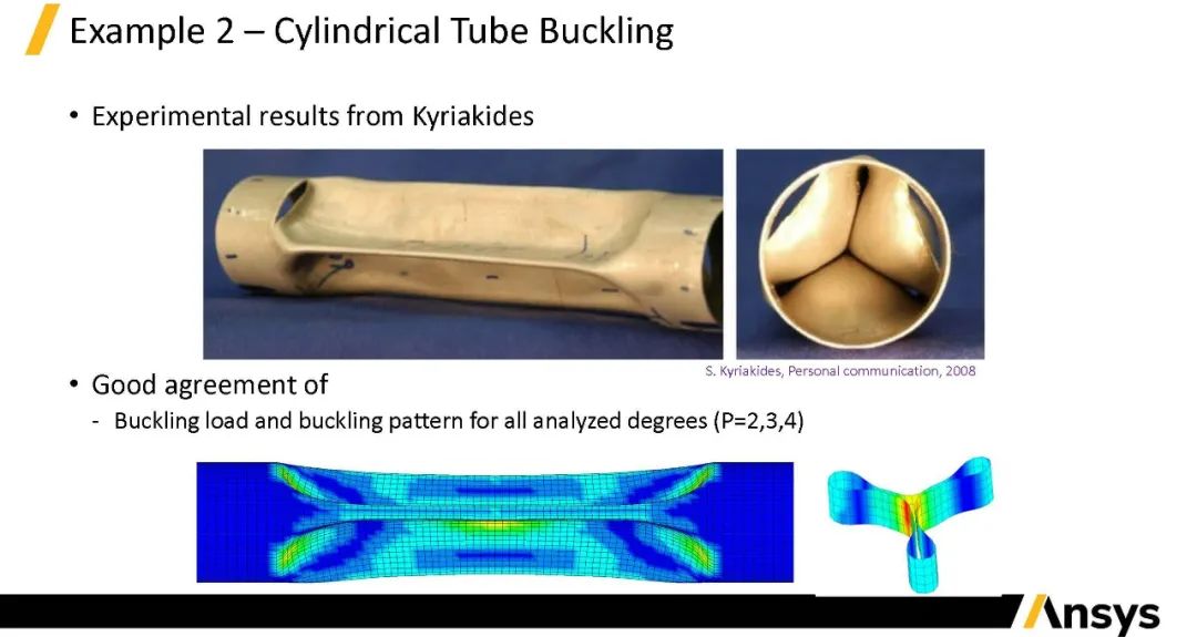

圆柱管屈曲IGA分析及实际实验对比案例。
LS-DYNA IGA同几何分析介绍(下)的图45
可以看到上图真实实验结果与下图IGA分析结果非常接近。

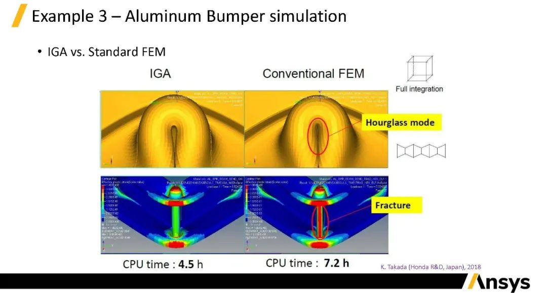

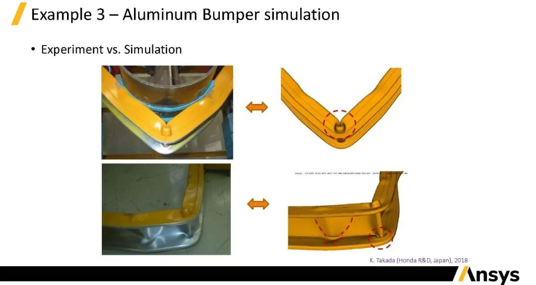

Honda公司进行铝合金保险杠IGA模拟与真实实验结果对比。区域变形与IGA模拟也非常接近。
LS-DYNA IGA同几何分析介绍(下)的图47
除了IGA之外,该实验还采用FEA进行分析,实验结果发现FEA计算过程中出现某些沙漏形态,并且在一些区域的塑性应变比IGA大,可能会产生折断现象。

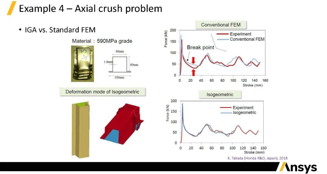

Honda公司进行的轴向挤压问题分析案例,实验结果与IGA仿真对比。实验结果看到IGA计算变形结果(左图)、应力曲线(右下图表)与真实实验都非常接近, 而FEA计算和实验的结果(右上图表)在某些区域存在差别,在这个实验中IGA结果比FEA更准确。

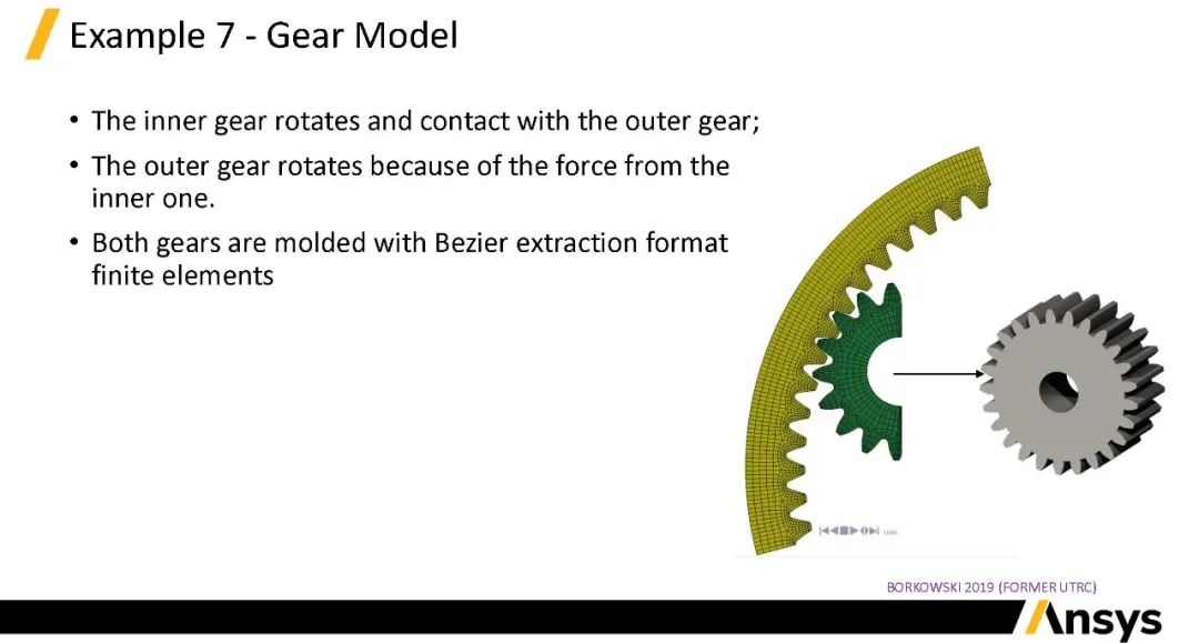

齿轮转动模拟(里面的齿轮带动外面的齿轮转动)solid model(courtesy by CMU),卡内基梅隆大学生成的unstructured splines,通过*IGA_INCLUDE引入到模型。
LS-DYNA IGA同几何分析介绍(下)的图51
比较IGA结果与FEA结果,IGA的网格(左图)比FEA网格(中间图)更规则,两者结果非常接近,右侧动画为IGA结果。

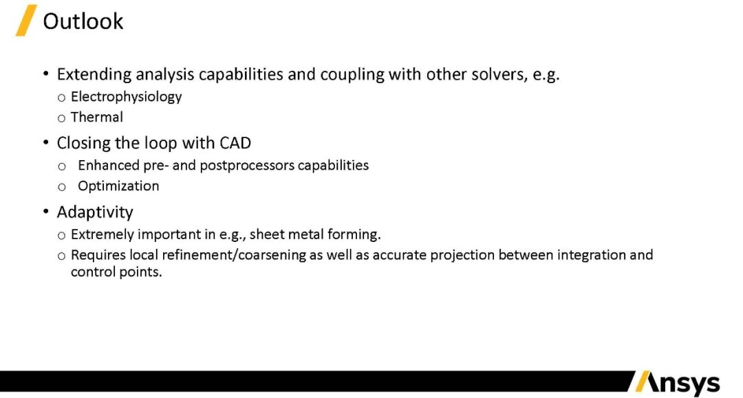

本文总体介绍了IGA,以及LS-DYNA中的*IGA关键字,这个关键字的好处是CAD几何形状中的数据信息(geometry,topology等),在定义2个Patch连接到一起,或需要在Patch上施加边界条件或者负载load时,会更简单。Trimmed Shell之外新增trimmed solid,并且可以加入样条函数技术,来模拟不同形状的模型;LS-DYNA以及LS-PrePost中的IGA功能可以支持壳单元、实体单元、SMP与MPP、显式与隐式;最后通过3个工业例子展示IGA的应用,与FEA结合进行碰撞领域计算,频域分析,板料成形方面的分析。也给除了8个例子从不同的方向展示IGA的功能,目前越来越多的用户对IGA感兴趣。
LS-DYNA IGA同几何分析介绍(下)的图54
  • IGA与电生理学和热分析耦合正在研发中;
  • 前后处理、优化功能加强;
  • 计算结果直接在IGA上查看,并与CAD设计形成闭环互动;
  • 网格的自适应细分改进,尤其在板料成形方面;
