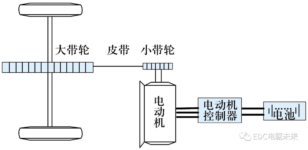

不同类型的新能源汽车,其动力总成结构不同,典型代表有中央电动机横置驱动结构、中央电动机直驱动力结构、中央电动机皮带传动结构和轮毂/轮边电动机结构,每种动力总成结构都有其独有的特点。选取中央电动机皮带传动动力总成为研究对象,如图1所示。
新能源汽车驱动电机轴承噪声分析及改进措施的图1
图1 中央电动机皮带传动结构
Fig.1 Belt drive structure of central motor

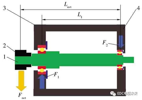

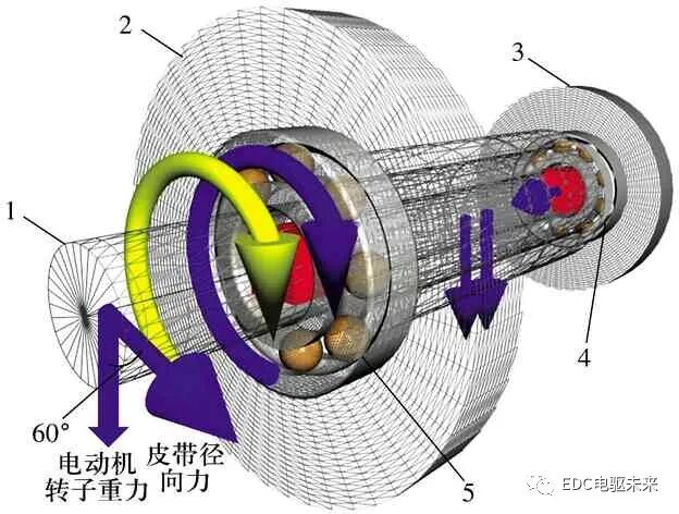

皮带传动结构(图2)对电动机输出端的皮带径向力与电动机转子重力的夹角为60°。在不同转速n下电动机输出端持续受到不同的皮带径向拉力,电机轴承受力如图3所示,将测力计安装在皮带上可测得皮带径向力,电动机前后端轴承所受径向力与皮带径向力有如下关系
新能源汽车驱动电机轴承噪声分析及改进措施的图2
(1)
式中:Fnet为皮带径向力;F1,F2分别为电动机前后端轴承所受径向力;Lnet为皮带至电动机后端轴承的中心距;L1为电动机前后端轴承中心距。
新能源汽车驱动电机轴承噪声分析及改进措施的图3
1—电动机中心轴;2—电动机前端盖;3—电动机后端盖;4—电动机后端轴承;5—电动机前端轴承。
图2 皮带传动结构示意图
Fig.2 Diagram of belt drive structure
新能源汽车驱动电机轴承噪声分析及改进措施的图4
1—电动机中心轴;2—电动机输出端;3—电动机前端盖;4—电动机后端盖。
图3 电机轴承受力简图
Fig.3 Forces of motor bearing

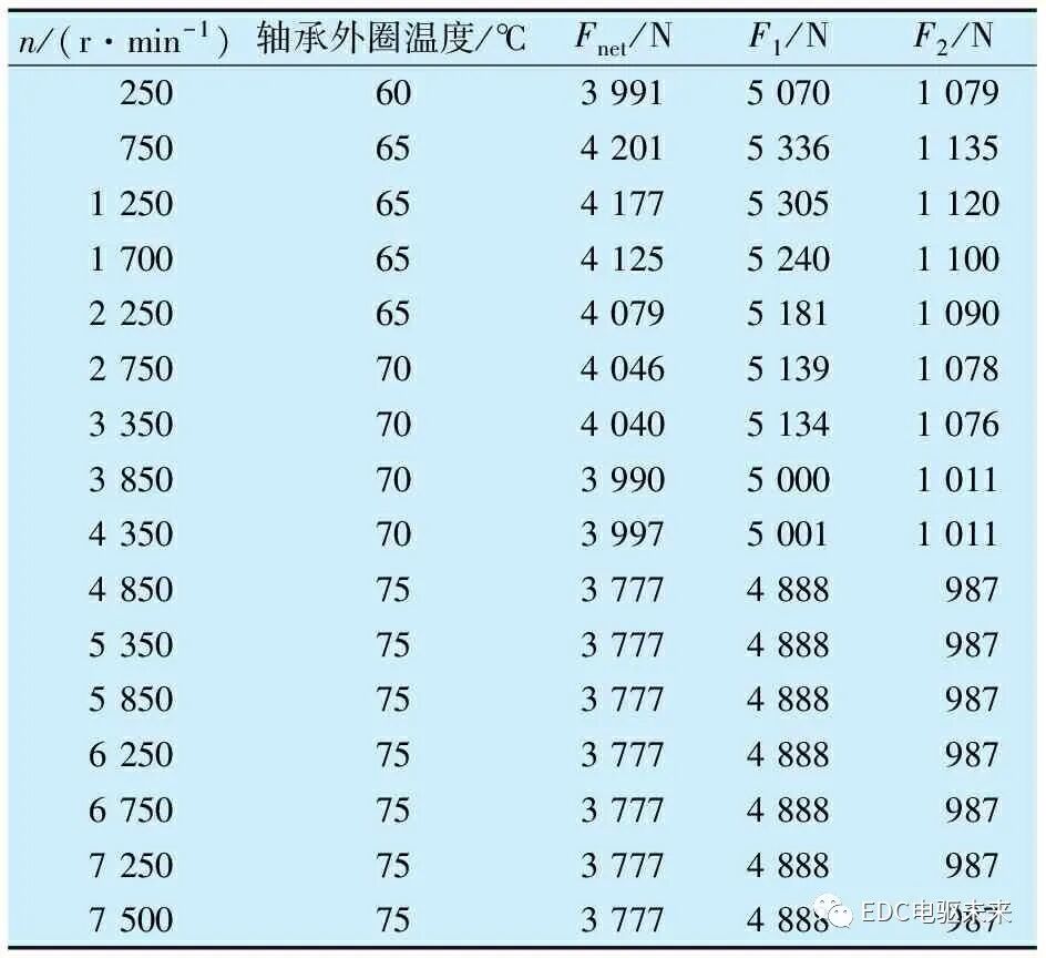

根据(1)式可得在不同转速n下电动机前后端轴承所受的径向力,结果见表1。
表1 不同转速下电机轴承所受径向力
Tab.1 Radial forces of motor bearings under different rotational speeds
新能源汽车驱动电机轴承噪声分析及改进措施的图5

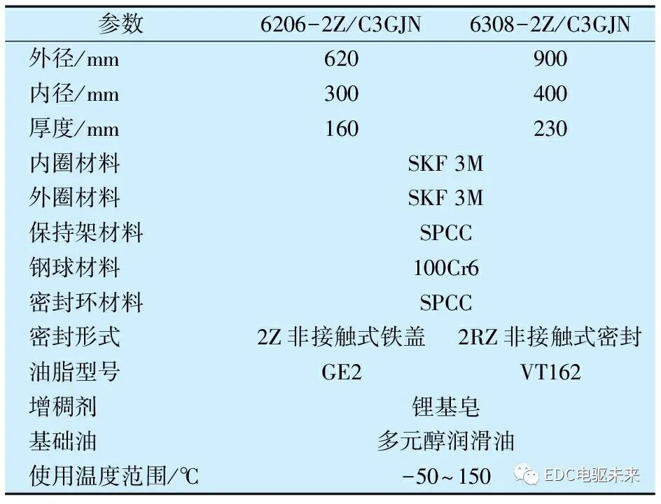

为分析电动机前后端轴承对噪声的贡献,制作了满足寿命要求的10台电动机作为试验样品,电动机前后端轴承分别选用6308-2Z/C3GJN,6206-2Z/C3GJN,主要参数见表2。
表2 电动机前后端轴承主要参数
Tab.2 Main parameters of front and rear bearings for motor

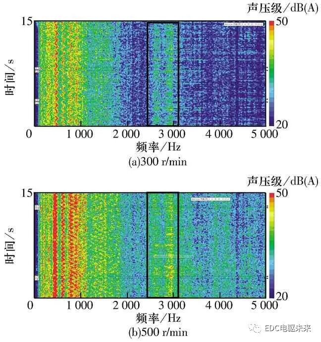

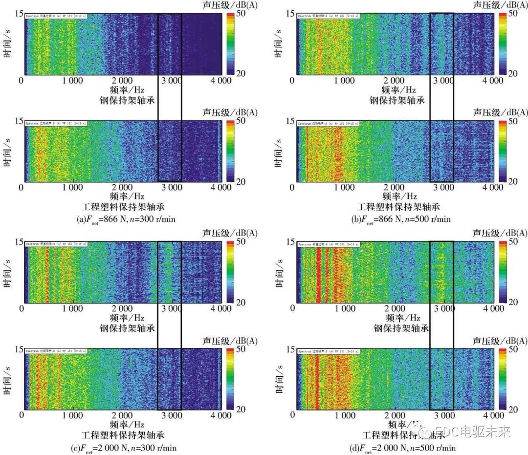

进一步采用NVH专业设备(西门子LMS便携式振动噪声分析仪)采集电动机噪声,分别在电动机前后端盖布置振动传感器,麦克风布置在小带轮前端,电动机转速分别为300,500 r/min时电动机噪声频谱如图4所示。

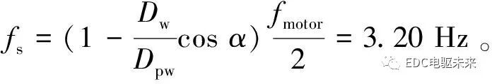

由图4a可知:电动机异常声的频率在2 800~3 000 Hz之间,噪声频率为
新能源汽车驱动电机轴承噪声分析及改进措施的图7
电动机转轴转动频率为
新能源汽车驱动电机轴承噪声分析及改进措施的图8
可得电动机前端轴承保持架转动频率为
新能源汽车驱动电机轴承噪声分析及改进措施的图9
新能源汽车驱动电机轴承噪声分析及改进措施的图10
图4 电动机噪声频谱
Fig.4 Frequency spectrum of motor noise
式中:Dw为钢球直径;Dpw为球组节圆直径;α为接触角。
由图4b可知:电动机异常声的频率同样在2 800~3 000 Hz之间,噪声频率为
新能源汽车驱动电机轴承噪声分析及改进措施的图11
电动机转轴转动频率为
新能源汽车驱动电机轴承噪声分析及改进措施的图12
保持架转动频率为
新能源汽车驱动电机轴承噪声分析及改进措施的图13
综上分析可知:保持架转动频率与电动机异常声频率接近,初步判断电动机嘀嗒声是由保持架与钢球(或轨道轮)碰撞产生。

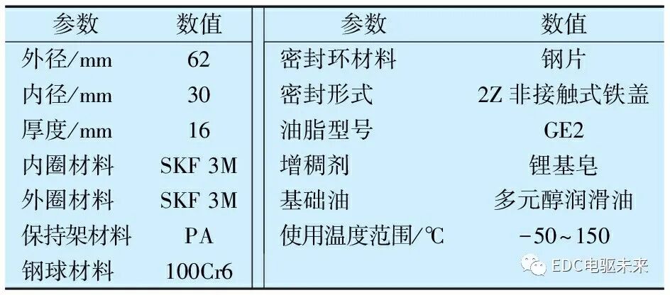

选取工程塑料保持架C3游隙轴承与钢保持架C3游隙轴承进行异常声对比。同一尺寸的工程塑料保持架轴承有2种型号,采用油脂不同,使用温度范围也有差别,根据电动机实际装车状态,选择耐温范围更宽的E2系列,主要参数见表3。
表3 尼龙保持架轴承主要参数
Tab.3 Main parameters of bearing with nylon cage
新能源汽车驱动电机轴承噪声分析及改进措施的图14

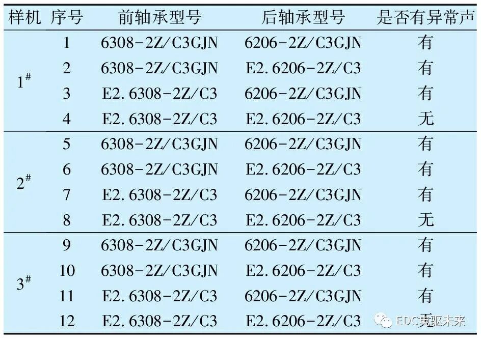

选取3台电动机,对3台电动机的前后端轴承进行了一系列的排列组合试装,验证电动机是否有异常声,结果见表4。
由表4可知:仅在前后端轴承全部换成工程塑料保持架时电动机异常声才会消失,这也验证了先前的测试结论。
为进一步验证,选择NVH测试设备对3台前后端轴承均换为工程塑料保持架的电动机进行测试。在不同皮带径向力和转速下采集的装有钢保持架C3游隙轴承和工程塑料保持架C3游隙轴承的电动机噪声频谱如图5所示,钢保持架轴承的噪声要高于工程塑料保持架。

图5 不同径向力和转速下电动机噪声频谱
Fig.5 Frequency spectrum of motor noise under different radial forces and rotational speeds

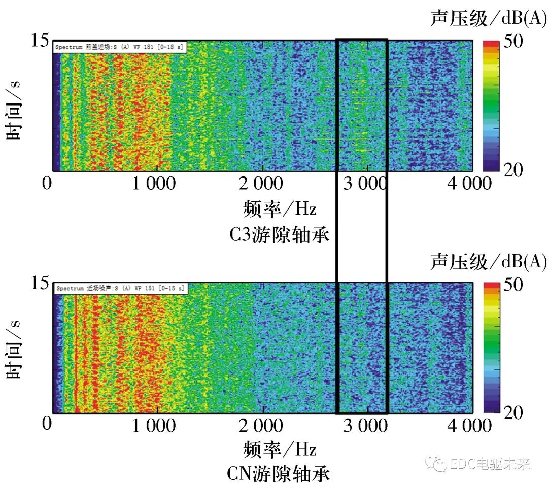

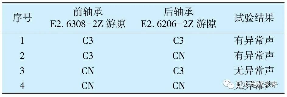

对装有不同游隙轴承的电动机进行噪声测试,试验方案见表5(除游隙外,轴承其余参数均相同)。前后端轴承游隙由C3调整至CN时,根据寿命计算,油脂寿命增加了16.7%,轴承寿命增加了6.9%,均满足寿命要求,装机测试无异常声。电动机噪声频谱如图6所示:游隙越小,电动机噪声越小。
表5 不同游隙轴承组合时电动机噪声表现
Tab.5 Noise performances of motor with bearing of different clearance combinations

图6 不同游隙下电动机噪声频谱
Fig.6 Frequency spectrum of motor noise under different clearances
