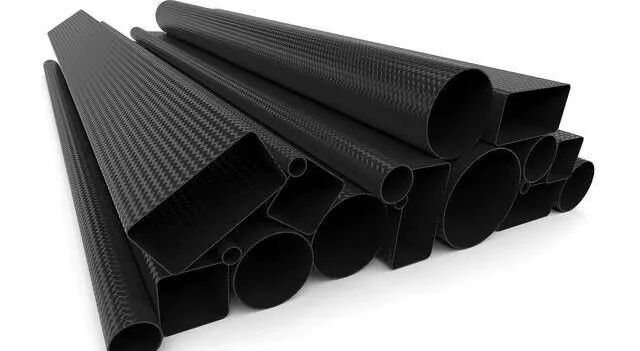

碳纤维增强聚合物复合材料(CFRP)与传统材料相比具有高比强度、高比模量、耐腐蚀等优异性能,碳纤维复合材料密度仅为1.45~1.60×103kg/m3,比钢轻了75%左右,被广泛用于航空航天、汽车、船舶、军工等工程领域。
目前被普遍用于工程中的纤维增强复合材料主要为层合板结构,且均为多向板,在层合板的制造过程中,常由于许多不确定因素,使得层合板内部出现各类缺陷,大大降低了层合板的强度和刚度。

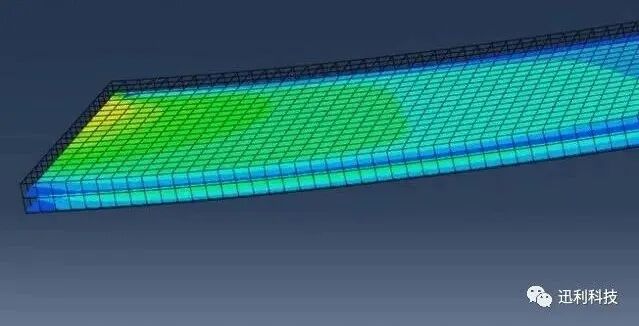

Abaqus 中的 composite layup 组件,是一种非常便捷的复合材料层合板结构建模工具,其提供了三种常见的复合材料层合板模型,包括传统壳、连续壳、和实体单元模型。传统壳单元通过对壳的中性面进行离散,对于简单的薄壳模型,其计算效率高,精度大;而连续壳单元间于传统壳和实体壳单元之间,对三维实体进行离散,在涉及到接触分析时其精度比传统壳模型高;对于长厚比较小的层合板结构通常需要使用实体单元来模拟。
