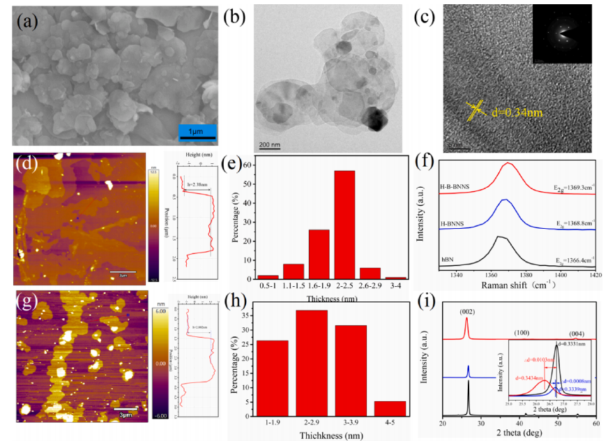

具有三维结构的高导热绝缘PI/BNNS@rGO复合薄膜的图4
图2.材料的微观形貌和结构示意图。

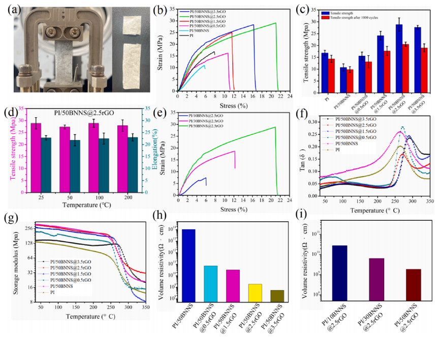

具有三维结构的高导热绝缘PI/BNNS@rGO复合薄膜的图6
图4.材料的机械性能示意图。

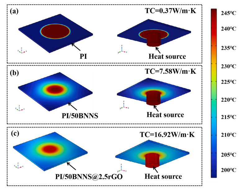

具有三维结构的高导热绝缘PI/BNNS@rGO复合薄膜的图8
图6.PI纳米复合膜, PI/50BNNS纳米复合膜,PI/50BNNS@2.5rGO纳米复合膜的模拟与计算示意图。
