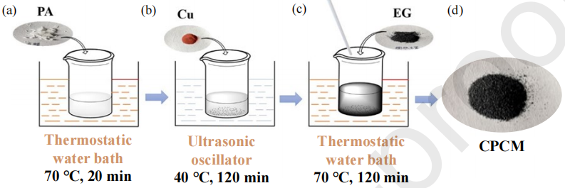

图1 CPCM的制备工艺流程图

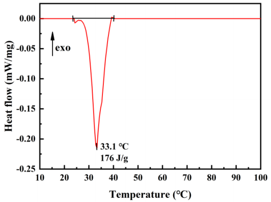

图2 采用DSC计算的CPCM热流曲线

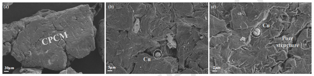

图3 CPCM的微观形态学表征

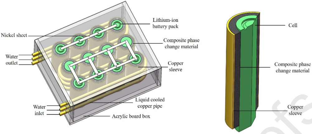

相变与液冷相结合的电池热管理系统温控性能及优化策略研究的图6
图4 BTMS的结构

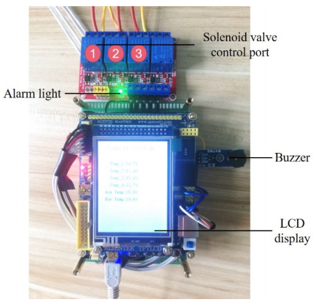

图5 自动温度控制系统

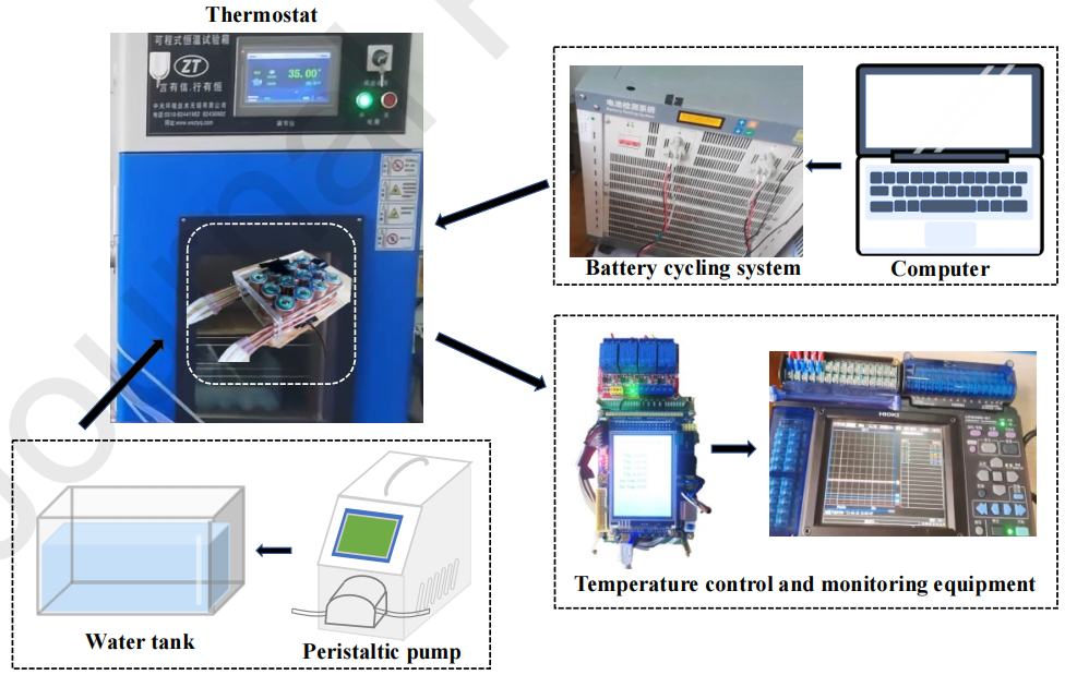

图6 实验系统的示意图

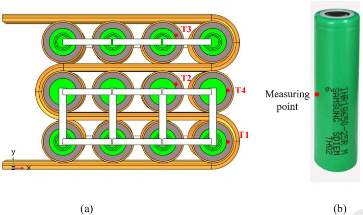

相变与液冷相结合的电池热管理系统温控性能及优化策略研究的图9
图7 温度测量点(a)位置在电池组(b)位置
