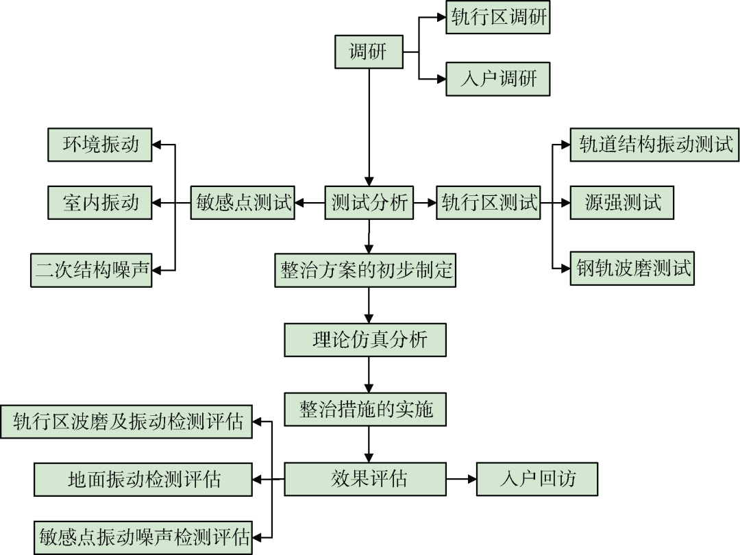

由多家单位组成的产学研用相结合的技术团队开展系统性研究,具体技术路线为:对投诉敏感点对应区段的轨行区状态及住户进行调研,初步确定需进行振动噪声整治的敏感点;对敏感点的振动噪声和相应轨行区的振动及钢轨波磨等进行测试分析;根据测试评估及前期调研情况初步制定针对性的整治措施;建立车辆—轨道—隧道—土体—建筑物的空间耦合理论仿真分析模型,对拟采用整治技术的效果进行仿真分析;在测试及理论分析结果基础上确定了需采取的整治方案后,开展系统性的整治工作;整治完成后依据轨行区振动及波磨检测、地面振动、敏感点振动噪声、入户调研等方面的结果,评估整治措施的实施效果。具体的技术路线如图1所示。
城市轨道交通地下线振动噪声整治技术研究与应用的图2
图1 技术路线

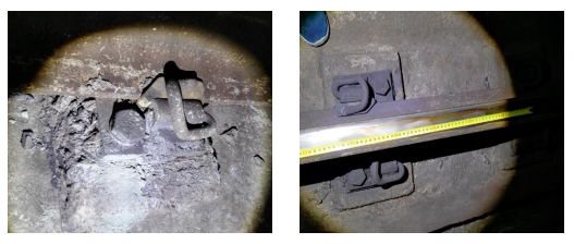

经调研发现,区间内部分地段扣件存在弹条断裂和脏污等问题(见图2),运营部门已进行了及时更换和清洁,并对轨道几何形位进行了检查和调整,但以上问题对于振动噪声的影响相对较小。此外,右线部分地段还存在钢轨波磨(见图3),里程为K10+380~K10+544(上股)和K10+310~K10+575(下股),与敏感点里程相重合,经判断此类问题是造成地下线振动噪声的主要原因[5-6],必须予以及时整治。
城市轨道交通地下线振动噪声整治技术研究与应用的图3           图2 扣件脏污              图3 钢轨波磨

经初步分析可知,钢轨波磨的产生时间与住户感受到振动的时间较为契合,扣件的减振性能不足可能也是诱因之一。

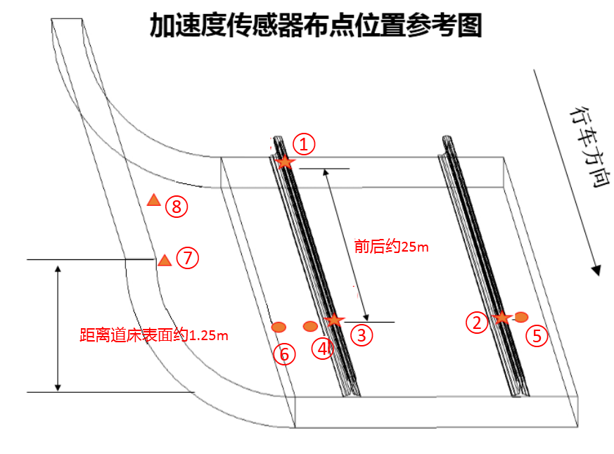

对该敏感点对应线路里程K10+527处钢轨、道床板、隧道壁的振动进行了测试,测点分布如图4所示。
城市轨道交通地下线振动噪声整治技术研究与应用的图5
图4 测点示意图

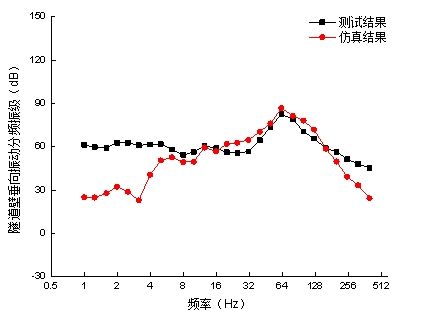

测试得到钢轨竖向振动时域图、频域图和分频振级如图5所示。整体道床和隧道壁的测试结果图不再赘述。
城市轨道交通地下线振动噪声整治技术研究与应用的图6
图5 钢轨竖向振动测试结果
时域分析可知:钢轨、道床、隧道壁的振动加速度最大值依次为160.6m/s2、2.4m/s2和0.9m/s2,振动幅值沿着钢轨、道床至隧道壁衰减明显。
频域分析可知:钢轨、道床、隧道壁的振动加速度在360Hz、360Hz和70Hz达到峰值。
Z振级分析可知:钢轨、道床、隧道壁的最大Z振级(VLZmax)依次为101.31dB、79.51dB和75.12dB。

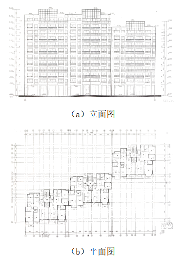

敏感点所在建筑物为11层钢混结构,立面和平面图如图7。
城市轨道交通地下线振动噪声整治技术研究与应用的图9
图7 敏感点建筑物图

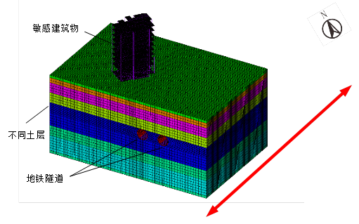

1)仿真分析模型的建立
根据以上工程资料,建立该敏感点处的理论仿真分析模型,如图8所示。
城市轨道交通地下线振动噪声整治技术研究与应用的图10
图8 敏感点仿真分析模型
利用上述模型,对列车通过敏感点所在地铁区间所引发的环境振动进行仿真计算,并与实测结果进行对比验证。

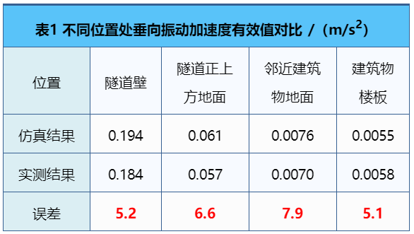

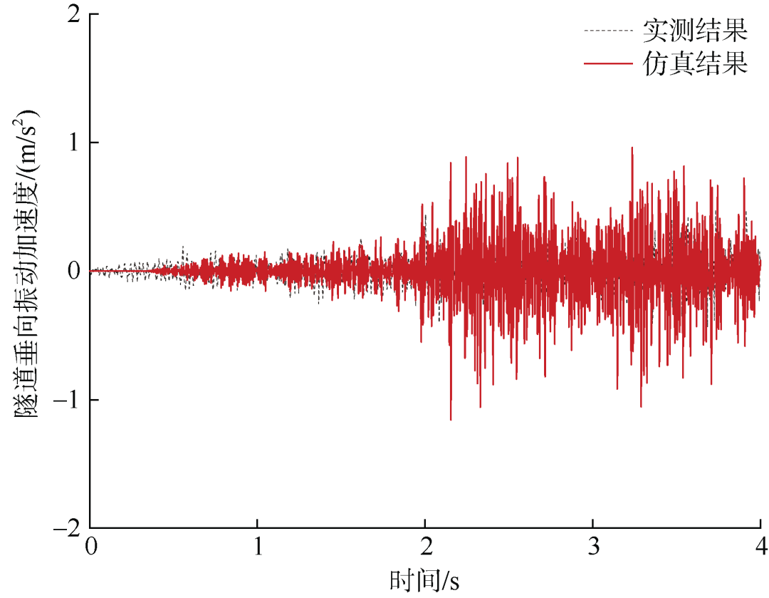

2)时域的验证
在时域内将仿真计算结果和测试结果进行了对比,以隧道壁处垂向振动加速度的时域结果对比为例给出,如图9所示,各位置处的结果对比见表1。
城市轨道交通地下线振动噪声整治技术研究与应用的图11
图9 隧道壁垂向振动加速度时域结果对比
城市轨道交通地下线振动噪声整治技术研究与应用的图12
由上述图表对比可知,隧道壁、地面及室内楼板垂向振动加速度的仿真计算结果在时域范围内与实测结果幅值相差不大,有效值的最大误差均在10%以内,因此采用本模型进行振动分析是可行的。

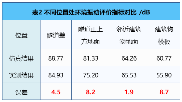

在频域内将仿真计算结果和测试结果进行对比,频域图对比如图10。数值对比见表2,其中隧道壁和地面振动指标为最大Z振级(VLZmax)、室内楼板振动指标为分频最大振级(VLmax)。
城市轨道交通地下线振动噪声整治技术研究与应用的图13
图10 隧道壁垂向振动加速度分频
振级结果对比
城市轨道交通地下线振动噪声整治技术研究与应用的图14
由上述图表对比可知,隧道壁的实测结果及理论分析结果的频域曲线线型基本一致,尤其是峰值区域的。隧道壁、室外地面以及室内楼板振动评价指标最大误差均不超过10%,因此采用本模型进行振动分析是可行的。

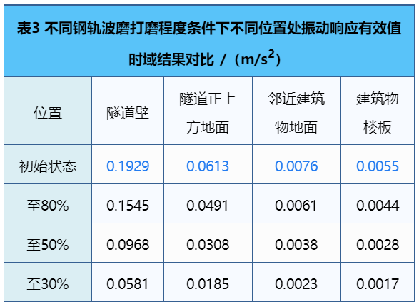

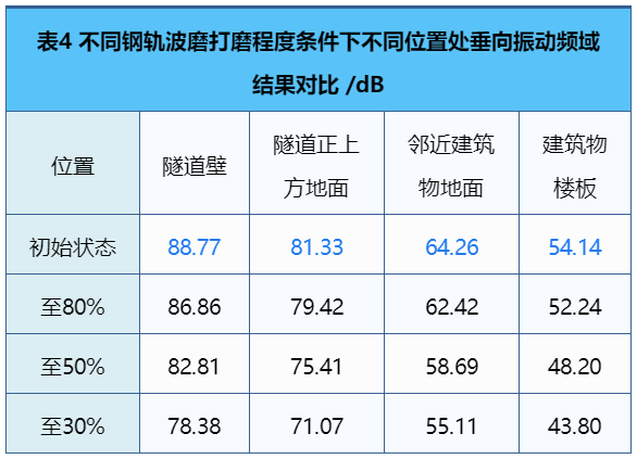

1)钢轨打磨的可行性分析
对钢轨波磨程度分别打磨至80%、50%和30%的振动响应进行仿真分析,并与钢轨打磨前的结果进行对比分析。
选取隧道壁、隧道正上方地面、临近建筑物地面和室内楼板的垂向振动加速度作为分析对象,分别从时域和频域方面分析钢轨打磨的整治效果,结果见表3和表4所示。隧道壁和地面振动指标为最大Z振级(VLZmax)、室内楼板振动指标为分频最大振级(VLmax)。
城市轨道交通地下线振动噪声整治技术研究与应用的图15
城市轨道交通地下线振动噪声整治技术研究与应用的图16
由时域和频域结果比较可知,钢轨波磨程度的降低能够有效降低源强振动以及地面和室内振动。说明对于有波磨地段采用钢轨打磨措施可有效改善敏感点的振动水平。

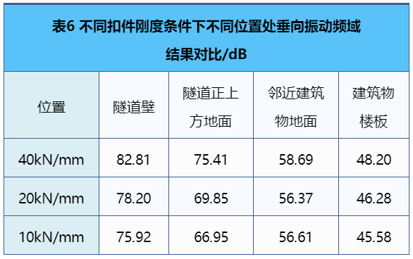

2)更换减振扣件的可行性分析

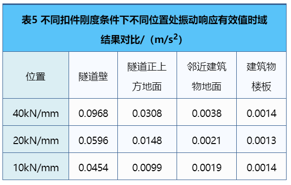

利用前述所建立的理论仿真分析模型,在钢轨打磨后即钢轨波磨打磨至初始值的50%的基础上,进一步分析了钢轨扣件刚度对环境振动的影响规律,扣件静刚度分别选择为40、20、15kN/mm进行对比分析。
选取隧道壁、隧道正上方地面、临近建筑物地面和室内楼板的垂向振动加速度作为分析对象,分别从时域和频域方面分析更换减振扣件的整治效果,结果见表5和表6所示。
城市轨道交通地下线振动噪声整治技术研究与应用的图17
城市轨道交通地下线振动噪声整治技术研究与应用的图18
由时域和频域结果比较可知,钢轨扣件刚度的降低能够显著改善隧道壁和地面的垂向振动,且基本随着扣件刚度的降低而降低。说明更换减振扣件可有效改善敏感点的振动水平。

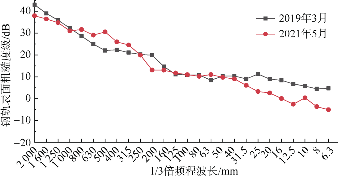

1)轨行区波磨及振动检测评估
整治前(2019年3月)和整治后(2021年5月)的钢轨波磨检测结果对比如图11所示。由下图对比可知:波长50mm以下钢轨波磨的打磨效果较好。
城市轨道交通地下线振动噪声整治技术研究与应用的图20
图11 整治前后的钢轨波磨检测结果对比

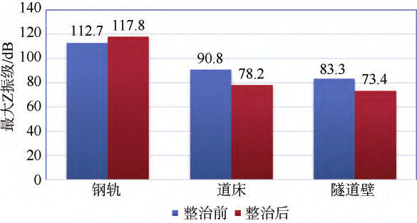

整治前和整治后轨行区的轨道结构及隧道壁的振动检测对比如图12所示。
城市轨道交通地下线振动噪声整治技术研究与应用的图21
图12 整治前后的轨行区振动检测
结果对比
对于振动传递而言,振动沿钢轨-道床-隧道壁依次减小。由上图对比可知:整治前钢轨至道床振动衰减21.9dB,道床至隧道壁振动衰减7.5dB;整治后钢轨至道床振动衰减39.6dB,道床至隧道壁振动衰减4.8dB。
从整治前后的振动差异对比来看,相较于整治前,整治后道床Z振级减小12.6dB,隧道壁Z振级减小9.9dB。
综合以上检测评估结果可知,整治效果较为显著。

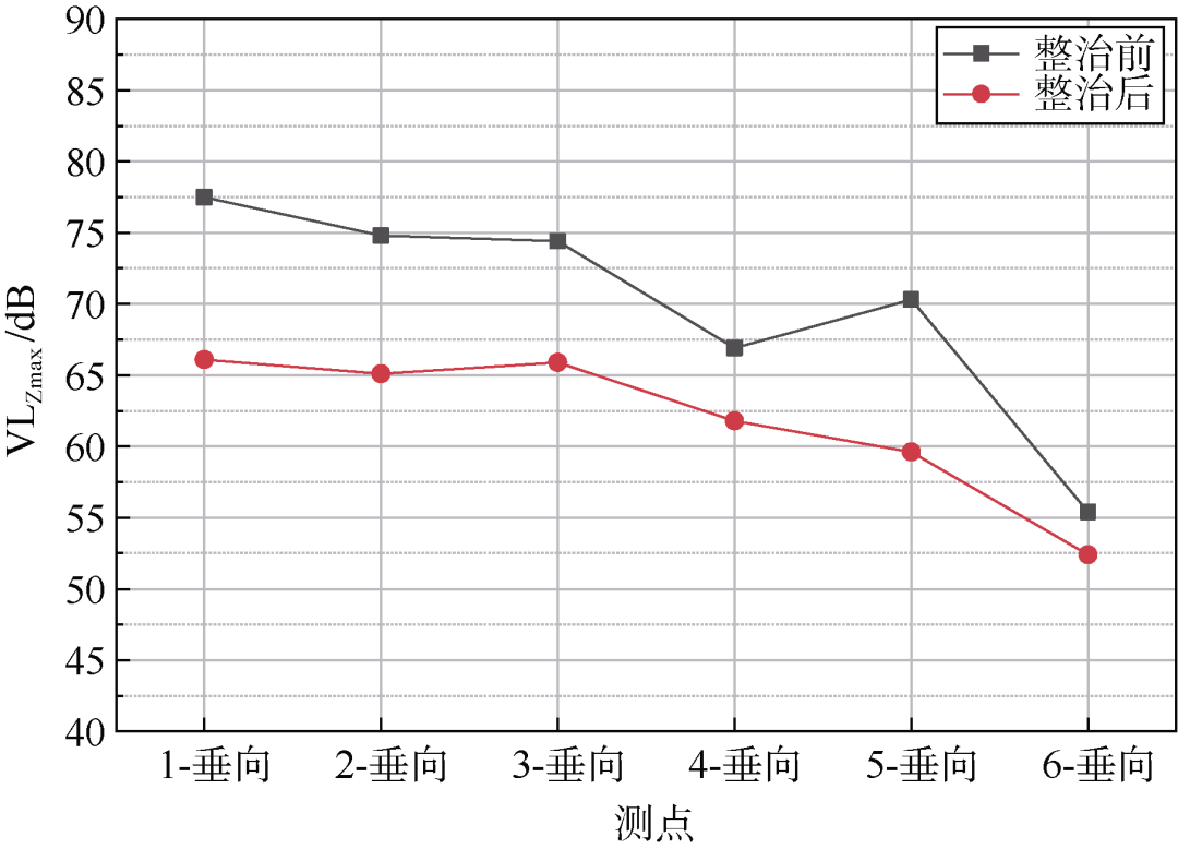

2)地面振动检测评估
整治措施实施之后,对敏感点处地面上6个测点(如图6所示)的竖向振动进行了整治效果的检测评估,和整治前的测试结果进行了对比分析。
整治前后各测点的最大Z振级(VLZmax)对比如图13所示。地面测点1~6的最大Z振级(VLZmax)分别为66.1dB、65.1dB、65.9dB、61.8dB、59.6dB和52.4dB。
城市轨道交通地下线振动噪声整治技术研究与应用的图22
图13 整治前后地面最大Z振级
(VLZmax)
从上图中可以看出,整治前后各测点随着距线路距离的增大,Z振级总体上呈现减小的趋势。从各个测点Z振级变化量来看,整治后与整治前相比,所有测点的Z振级均有不同程度的减小,整治措施实施后Z振级平均降低约8dB,地面测点1位于线路右线正上方,其振动变化量最大,为11.4dB,整治效果显著。

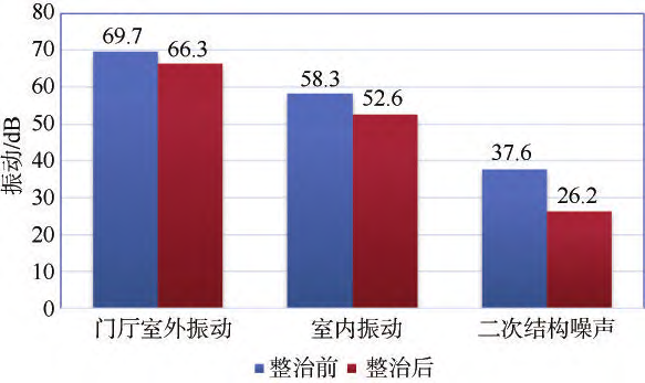

3)敏感点振动噪声检测评估
整治措施实施后,对该投诉敏感点室内外的振动和二次结构噪声进行了测试,其中:该敏感点所在建筑物某户门厅室外振动(VLZmax)最大值为66.3dB,下降了3.4dB,满足限值要求;室内振动(VLmax)为52.6dB,下降了5.7dB,满足限值要求;室内二次结构噪声最大值为26.2dB,下降了11.4dB,满足限值要求。检测结果对比如图14所示。
