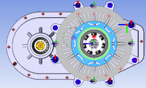

Maxwell 将计算得到的电磁激励力保存成 UNV文件,可导入到ANSYS Motion中对应的电机模型。简要流程如下:

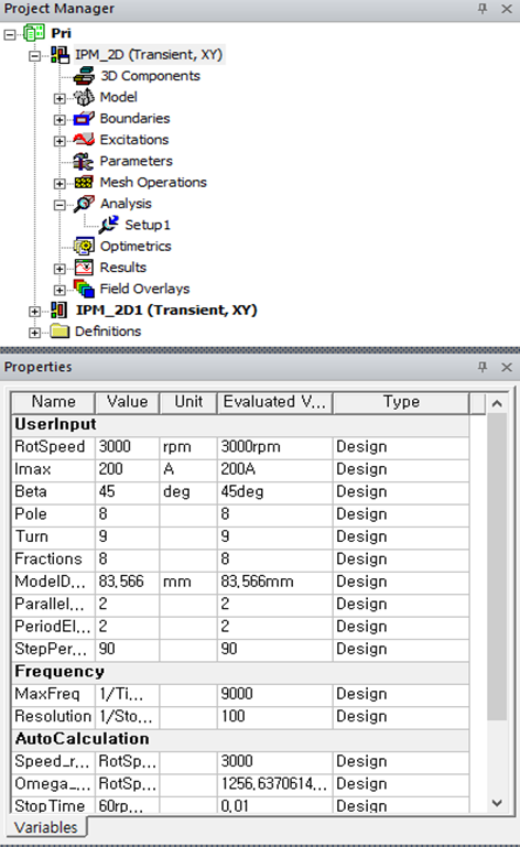

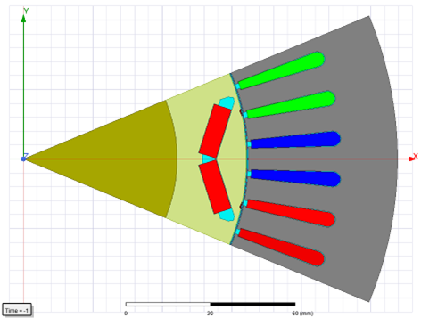

Maxwell 电机电磁力输出
  • 电机2D模型
  • 电机极数: 8
  • 轴向深度 : 40mm

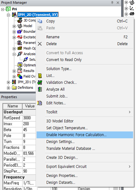

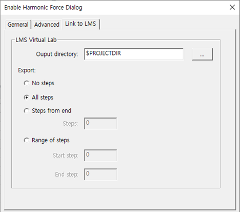

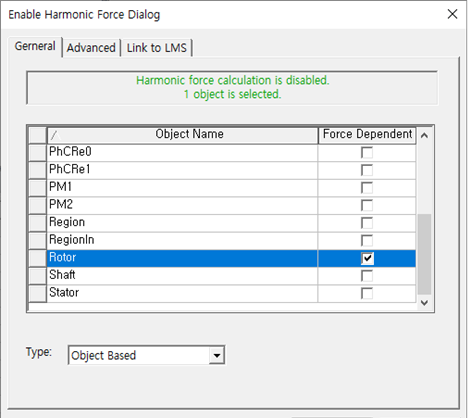

UNV电磁激励力文件输出设置
  • 打开“Enable Harmonic Force Calculation” 对话框
  • 在“General”Tab中选需要输出的部件,电机动力学仿真中需要转子和定子的电磁力
  • 选择输出文件位置
  • “All steps” 选择所有分析步

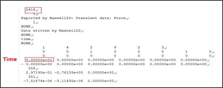

Maxwell 电机电磁力输出
  • Maxwell 输出如下两类文件(设定转速下):
- maxwellunvforce2D.unv (Force)
- maxwellunvmesh2D.unv (Geometry)
  • Ansys Motion电机动力总成的基于电磁激励力的瞬态动力学分析,需输入不同转速下的电磁激励力,因此在Maxwell 中需计算输出多个转速下的电磁激励力。将上述文件改名( 如:Stator_1000rpm_F.unv, Stator_1000rpm_M.unv )否则再次计算时该文件将被覆盖。

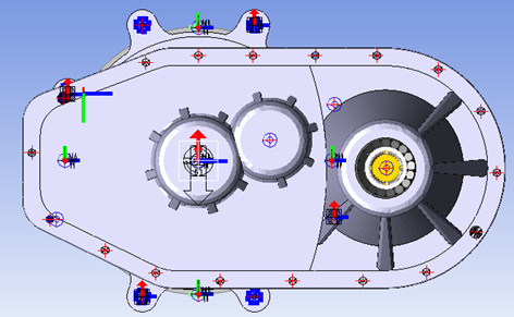

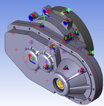

电机动力总成建模
机通过轴与齿轮箱相连接,电机激励力施加到电机转子和定子,以驱动齿轮转动,在齿轮箱动力输出轴施加相应反扭矩。
案例 | Ansys Motion 新能源车电机动力NVH 仿真方案的图11
电机动力总成
案例 | Ansys Motion 新能源车电机动力NVH 仿真方案的图12
齿轮箱侧
案例 | Ansys Motion 新能源车电机动力NVH 仿真方案的图13
电机侧

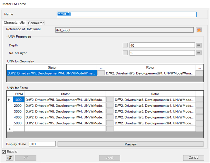

Ansys Motion 施加电磁力
  • Ansys Motion 功能按钮实现Motor EM Force的施加。
案例 | Ansys Motion 新能源车电机动力NVH 仿真方案的图15
案例 | Ansys Motion 新能源车电机动力NVH 仿真方案的图16
电机电磁力设置界面,通过读入UNV檔在Motion中产生电磁力模型
  1. Input depth of stator and rotor. (40)
  2. Input layer of Motor EM Force. (5)
  3. Set UNV file of the stator for the geometry.(Stator_M.unv)
  4. Set UNV file of the rotor for the geometry.(Rotor_M.unv)
  5. Set UNV file of the stator for the force.
    Stator_2000rpm_F.unv
    Stator_3000rpm_F.unv
    Stator_4000rpm_F.unv
    Stator_5000rpm_F.unv
  6. Set UNV file of the rotor for the force.
    Rotor_1000rpm_F.unv
    Rotor_2000rpm_F.unv
    Rotor_3000rpm_F.unv
    Rotor_4000rpm_F.unv
    Rotor_5000rpm_F.unv
  7. Input rpm.
  8. Preview. (See the next page.

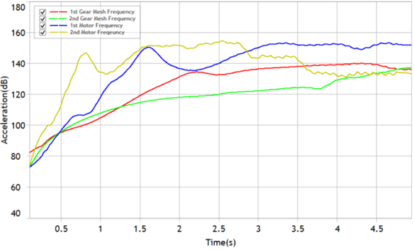

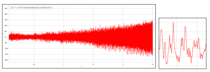

Ansys Motion 后处理-齿轮啮合
  • 分析得到动力学结果(速度,加速度)
  • 获取时间域的结果

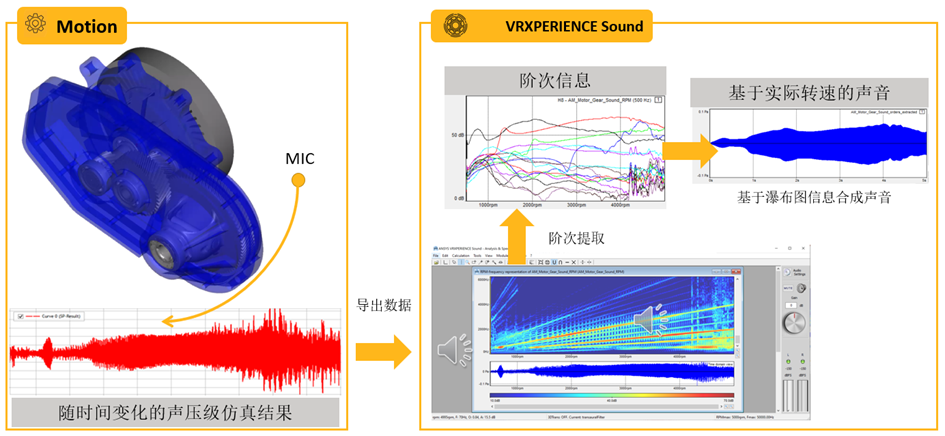

Ansys Motion 后处理-声学计算
  • Ansys Motion / Postprocessor可基于“ Rayleigh积分”来分析系统表面振动产生的声压,该条件假设沿物体法线方向移动且其表面的压缩和变形来自于物体运动速度。该方法忽略了反射声以及声固相互作用。
  • 该方法对于中频(100〜10k)效果较好,整体模式与声学消声室(或半消声室)的结果非常相似。
    案例 | Ansys Motion 新能源车电机动力NVH 仿真方案的图20
    VRX Sound提供声音的全面解析
    Ansys VRXPERIENCE Sound是一个后处理工具,可以根据声音质量指标和听力感知测试对声音进行分析和优化。还可以在模拟器和车内再现3D声音,提供沉浸式的声音体验。通过Maxwell电磁力进入Motion做震动分析产生的噪声,可由VRX还原出实际感受的声音体验。
    案例 | Ansys Motion 新能源车电机动力NVH 仿真方案的图21
