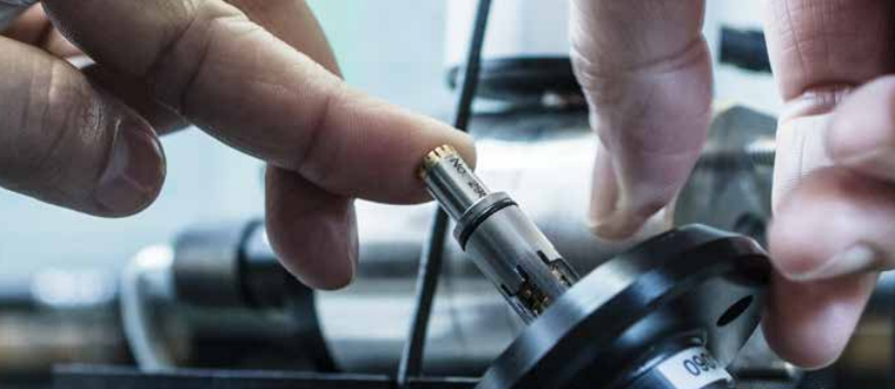

校准服务
认可校准 (推荐)——包含校准数据,可溯源至相关国家级计量院、基础实验室 (如NIM,DPLA),校准依照ISO17025质量标准进行,校准证书可以作为法律验收文件并被世界上大部分国家合法公认。
HBK校准实验室在全球许多国家和地区已获得认可,满足ISO17025认可标准的要求。
  • 溯源校准         包含校准数据,可溯源至相关国家级计量院、基础实验室 (如NIM,DPLA)。
  • 设备验证     不包含校准结果。
  • 仪表规格验证     (符合性测试)
  • 硬件维护     由技艺精湛的专业技术人员维修和维护延长制造商质保期。
  • HBK Assured 硬件校准合约     一个合同满足你所有的硬件校准和维护需求。
HBK Assured 使您可以专注于使用高精度测量设备进行测试。有了HBK Assured硬件和校准合同,您可以信任设备的精度,并了解维护它的成本。您仅需支付校准费用,如果您的产品出现故障,我们将为您提供免费的维修/更换。
此外,您还可以获得许多其它好处。我们的 HBK Assured - 硬件和校准合同,为您的设备提供全面的服务,以校准的价格,将校准、延长保修期和高级支持结合到一份协议中。通过我们的合同,我们将确保您设备的定期校准,并在校准有效期结束前向您发送提醒。定期校准可确保高数据质量和文档记录,更大限度地降低错误风险,并降低相关成本。
HBK Assured是我们的服务合同产品,是我们对如何保养您的HBK设备的建议。HBK Assured以具有竞争力的价格将您的所有需求集成到一份合同中。
