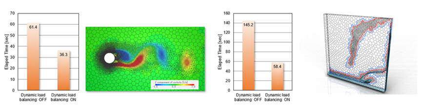

 通过动态负载平衡加强网络自适应加密
在动态网格自适应加密中,由于网格划分集中在一些MPI进程上,可能会导致计算成本的偏高,并行性能变差。动态负载平衡解决了分析过程中的这种偏差,提高了计算速度。左边的卡门涡街的例子显示计算时间减少了40%,而溃坝的例子显示计算时间减少了60%。

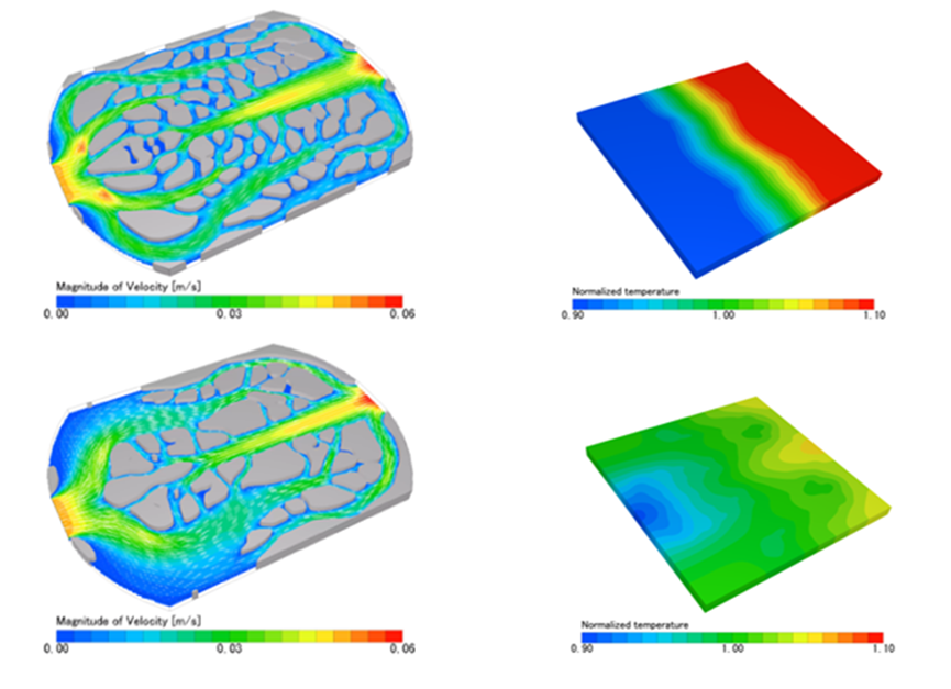

 拓扑优化的增强
通过这一改进,可以使用新的目标函数,如体积流量、平均表面温度、速度、温度或表面温度的不均匀度。限制体积流量不仅对流量优化有用,而且对热优化也有用,因为它可以根据各种热源的布局实现多个出口之间的最佳流量分配。同时使用平均表面温度和非均匀性值作为目标函数,一个作为主目标函数,另一个作为次目标函数,可以给你一个无最热区域的最佳设计。下面的例子显示了在考虑温度和压力最小化的情况下对散热器的优化(上图)与在目标函数中加入温度均匀性的情况(下图)。添加温度均匀性的目标函数后,均匀性指数提高了4.5%。
