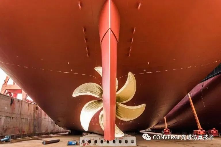

到目前为止,航运业是全球贸易的最大推动者,货船承担了全球90%的货物运输。为了满足日益严格的排放法规要求,除了高效清洁的发动机研发外,设计越来越高效的船舶推进系统势在必行。船舶性能的核心因素之一就是螺旋桨。

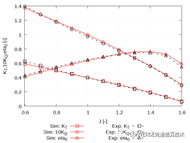

在第一个验证案例中我们对SVA Potsdam可控螺距螺旋桨VP1304进行稳态模拟(图1)并将结果与公布的实验数据进行比较[1] 。实验测试结果来自于开放水域,在拖曳水池中螺旋桨恒定转速为15转每秒。通过改变入流速度来测试不同的推进系数(J),并测量每次运行时叶片的推力和扭矩。根据这些测量结果,确定开放水域特性,如推力系数(KT)、扭矩系数(KQ)和开放水域效率(η0)。在CONVERGE模型中,我们采用了k-ω SST湍流模型,基于速度的自适应网格加密(AMR)以及对运动几何的多重参考坐标系(MRF)方法。
图2显示了实验和仿真的推力系数、扭矩系数及开放水域效率。在整个推进系数范围内,CONVERGE结果和实验数据吻合良好。
平稳航行:使用CONVERGE分析船用螺旋桨的图3
图2 实验和仿真的推力系数、扭矩系数
及开放水域效率

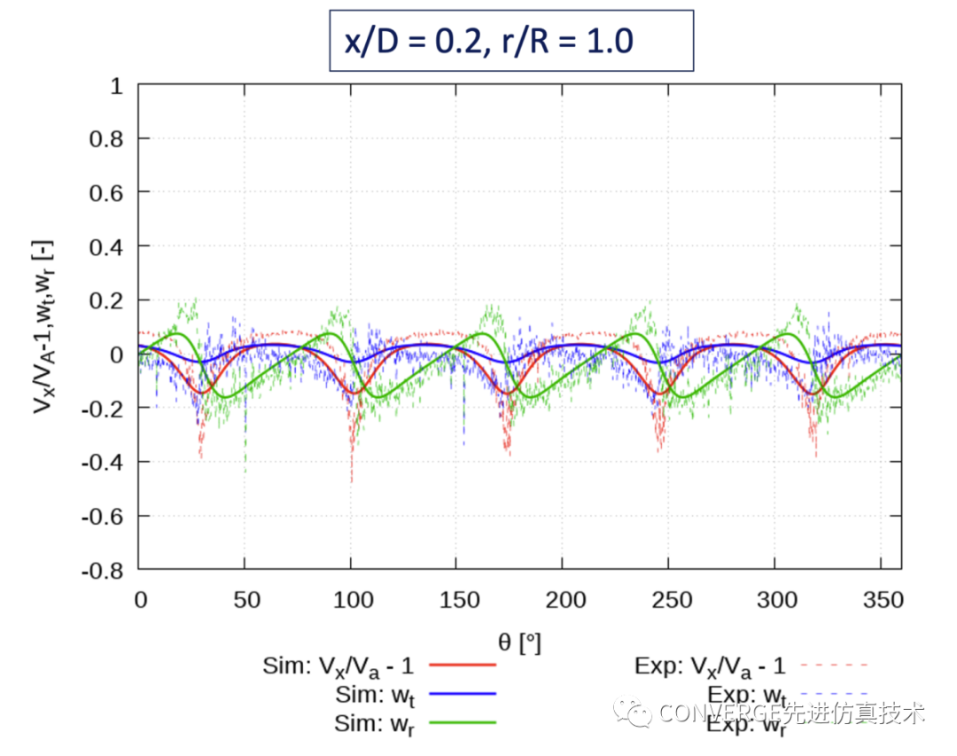

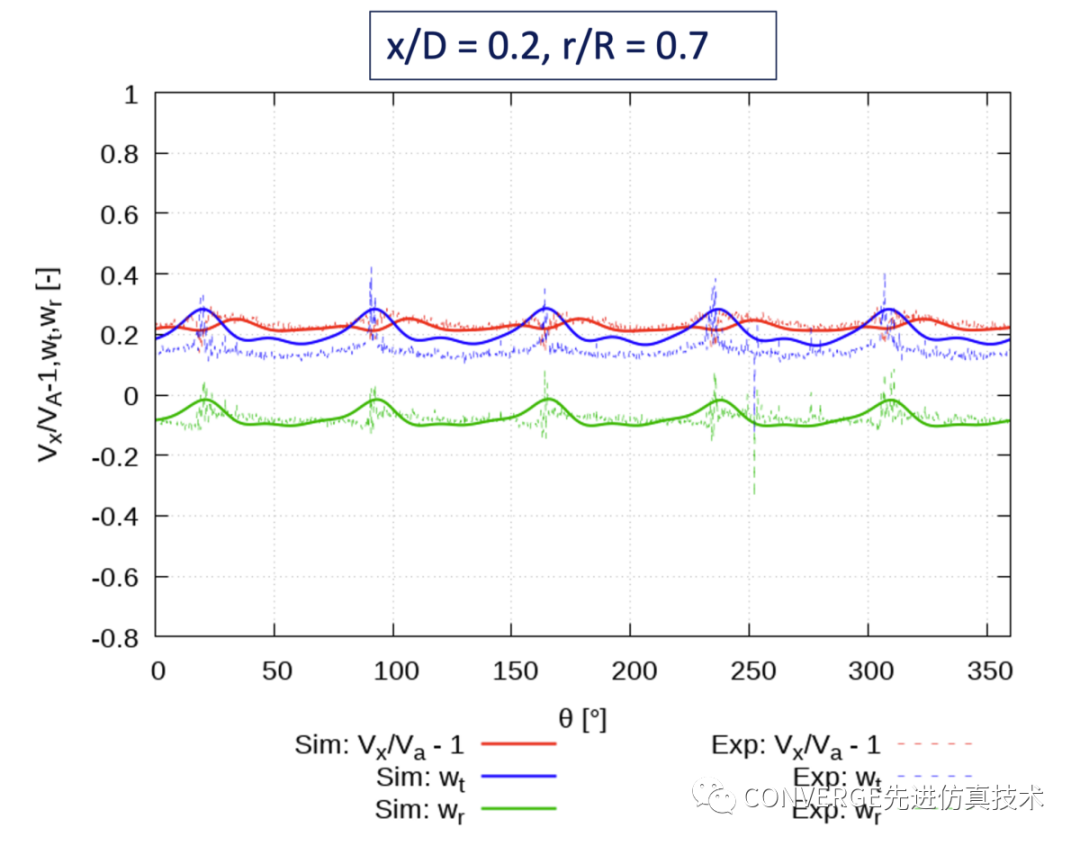

图4显示了x/D=0.2平面上两个不同径向位置的实验和数值的速度结果。CONVERGE精确捕捉了轴向、切向和径向速度趋势。
平稳航行:使用CONVERGE分析船用螺旋桨的图4
平稳航行:使用CONVERGE分析船用螺旋桨的图5
图4 PPTC瞬态案例中轴向速度
切向速度和径向速度的实验和仿真值
