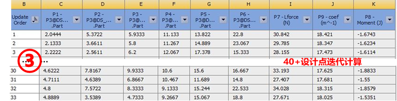

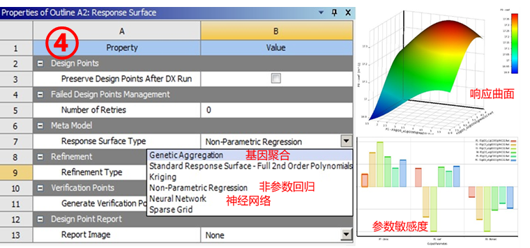

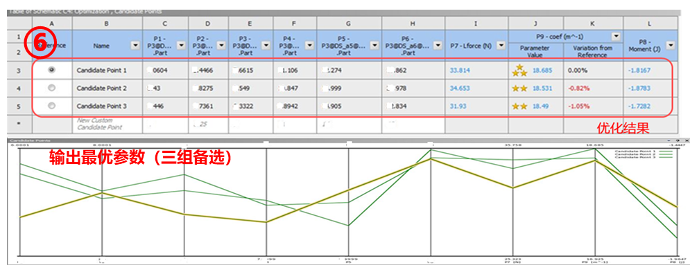

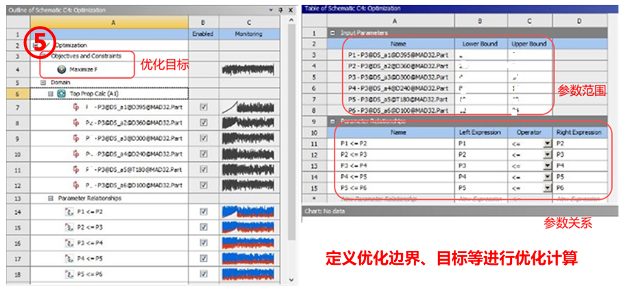

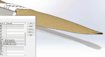

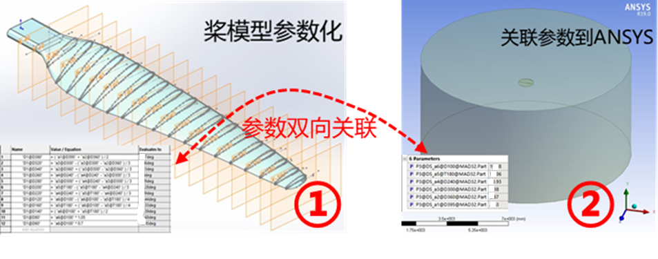

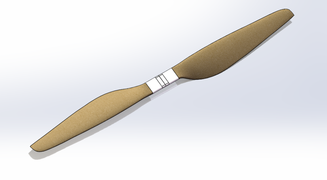

首先,采用三维软件对螺旋桨进行参数化建模,将关键参数如桨距角、弦长等进行参数化;其次,将三维软件和CFD仿真软件进行交互,以参数化形式交换螺旋桨数据。数字化后的螺旋桨三维模型自动进行数值仿真,反馈结果后重新调整三维模型自动重建,输入仿真软件进行二次计算,如此迭代反复。最后,依靠遗传算法、神经网络等优化算法获得最优的螺旋桨几何参数。整个过程自动完成,来流、桨距角等关键参数自动寻优。
仿真驱动的螺旋桨最优化方案的图3
螺旋桨的三维模型参数化(动图)

根据以上过程和优化方法,对某款32寸商业多旋翼用螺旋桨进行了仿真优化,最终在特定拉力下,得到了桨效率提升8.5%的效果,如下表所示。

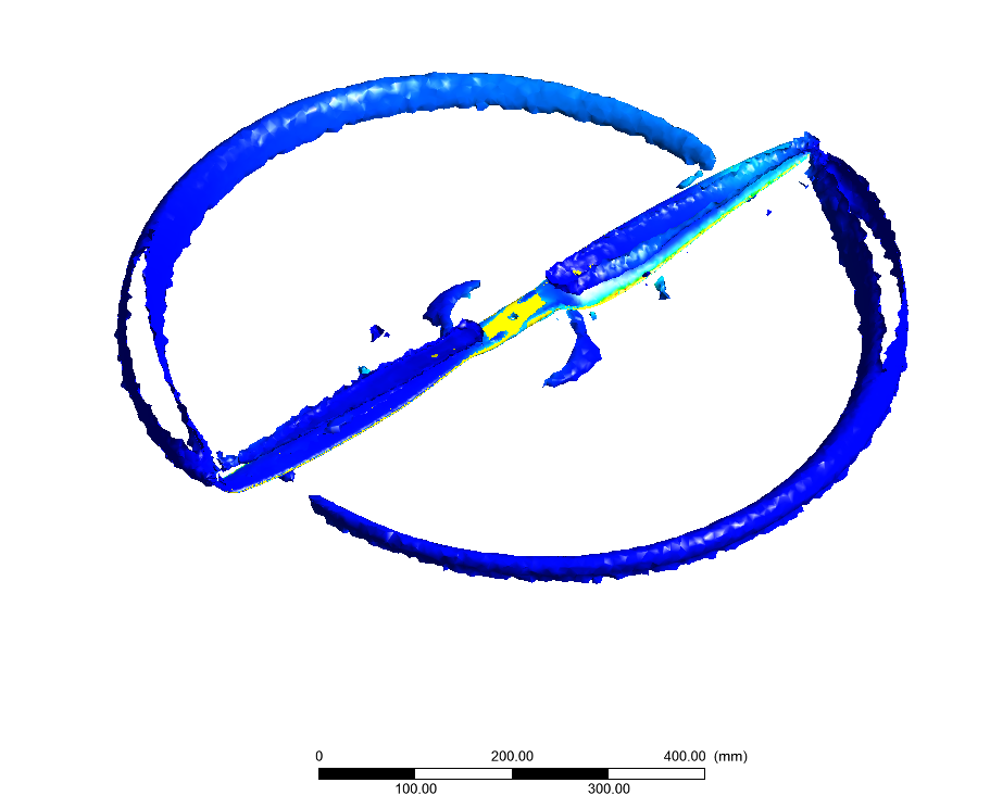

仿真驱动的螺旋桨最优化方案的图11
仿真结果-翼尖涡
