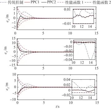

图8   位置跟踪误差 Fig.8   Position tracking error

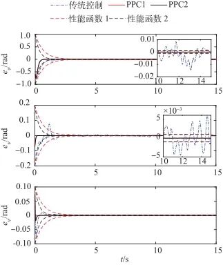

图9   姿态角跟踪误差 Fig.9   Attitude angle tracking error

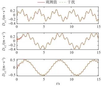

图10   位置系统中的干扰估计 Fig.10   Disturbance estimation in position system

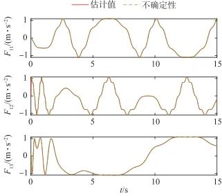

图12   位置系统中的不确定性估计 Fig.12   Uncertainty estimation in position system

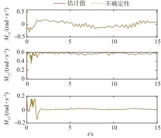

图13   姿态系统中的不确定性估计 Fig.13   Uncertainty estimation in attitude system
