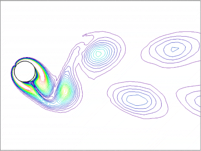

四、偶遇卡门涡街
    卡门涡街是德国科学家冯·卡门从空气动力学的的观点于1911年提出的理论:在一定条件下的定常来流绕过某些物体时,物体两侧会周期性地脱落出旋转方向相反、排列规则的双列线涡,经过非线性作用后,形成卡门涡街,本质上就是边界层分离。
四、偶遇卡门涡街的图1
图1.卡门涡街动画

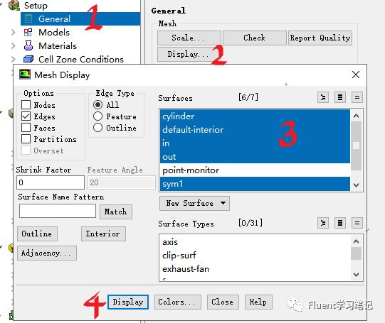

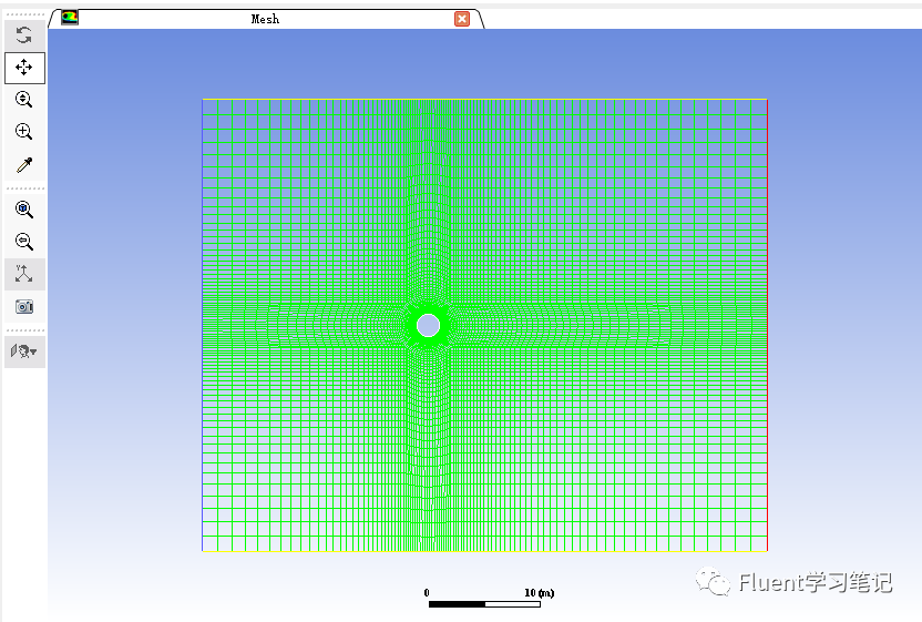

   2. General设置,进行如图3步骤设置,即可在显示窗口看到几何模型及网格,如图4。这一步只是为了让大家知道怎么查看几何模型,对计算没有任何影响。
四、偶遇卡门涡街的图3
图3.display显示设置
四、偶遇卡门涡街的图4
图4.显示界面几何图形

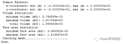

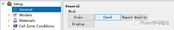

   3. check网格:所谓check网格,实际上就是对网格进行检查,Fluent不允许出现负体积,因此一般只是单击check,然后在控制台查看是否有负体积即可。如果网格划分没有问题,这一步也不会有问题。如果图6显示没有出现“-”号,说明网格划分没有出现太大的问题。但是网格质量仍然会影响计算
四、偶遇卡门涡街的图5
图5.check网格
四、偶遇卡门涡街的图6
图6.check之后控制台显示

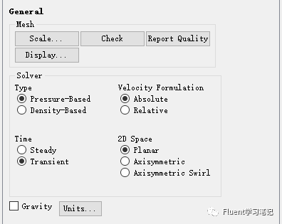

   4.瞬态设置:为了看到动画现象,我们设置为瞬态工况。如果不想看到动态变化当然也可以设置为稳态。整个general面板只进行了瞬态设置,其他保持不变即可
四、偶遇卡门涡街的图7
图7.瞬态设置

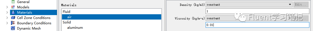

   6.材料物性设置:如图8改变空气物性,这样改变的目的是为了更容易出现卡门涡街
四、偶遇卡门涡街的图8
图8.空气物性设置

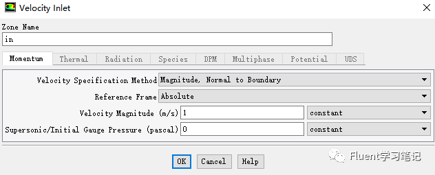

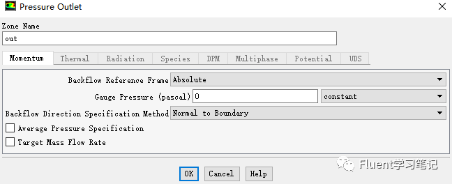

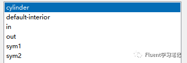

   7.计算域保持默认,边界条件设置:cylinder--wall; default-interior--interior; in--velocity-inlet(速度1m/s); out--pressure-outlet; sym1和sym2--symmetry。
四、偶遇卡门涡街的图9
图8.边界条件
四、偶遇卡门涡街的图10
图9.速度进口边界条件设置
四、偶遇卡门涡街的图11
图10.压力出口边界条件设置

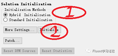

 8.直接跳到初始化(其余步骤保持默认即可)。初始化只是计算的初始条件,会影响到计算速度,但不会影响计算结果
四、偶遇卡门涡街的图12
图11.初始化

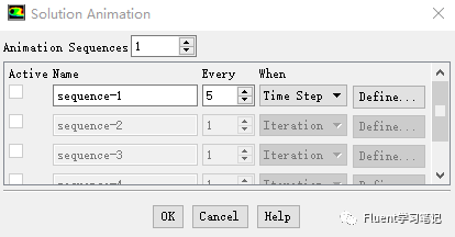

 9.动画设置:Calculation Activiyies-Solution Animations。目的是为了显示动画
四、偶遇卡门涡街的图13
图12.Solution Animations设置

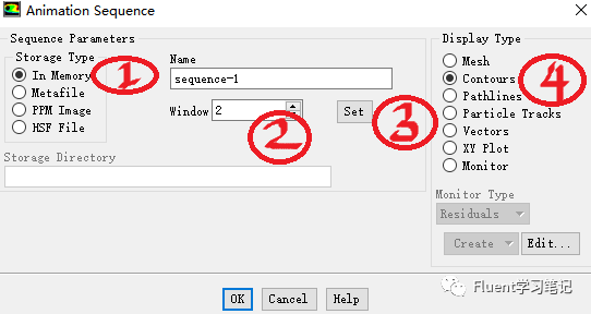

 10.单击Solution Animations界面的define按钮,按照如图所示操作。左边的Storage Type是存储方式,In memory表示在内存中存储,这样生成的图片不会占用硬盘空间,但会占用内存,且不能保存。中间的window表示窗口2.
四、偶遇卡门涡街的图14
图13.define设置

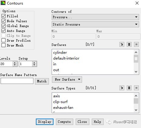

 11.contours设置:选择pressure,单击display,显示窗口界面会显示压力云图。
四、偶遇卡门涡街的图15
图14.动画云图设置

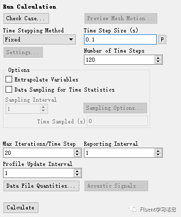

 12.运行计算,Run calculation设置如图
四、偶遇卡门涡街的图16
图15.Run calculation设置

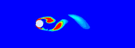

 13.计算一定时间之后,查看动画。Animations-Solution Animation Playback.
四、偶遇卡门涡街的图17
  图16.卡门涡街动画
