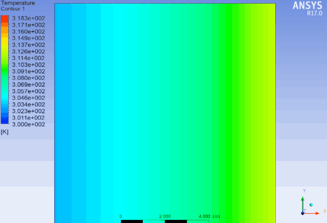

   我们来说一说4. 瞬态设置,无论流体力学还是传热学里都有稳态和瞬态,所谓稳态就是物体的状态不随着时间发生改变,比如说热传导,如果壁面一侧温度为30℃,另一侧为50℃,我们可以很容易的计算出来壁面最终的温度分布是线性的,只要外界环境不变,那就永远是这样一个温度分布,这就是稳态过程;但是在达到线性温度分布之前,温度需要扩散(扩散速度和热扩散系数有关),随着时间的流逝,温度分布是变化的,这个过程就是瞬态过程,最终温度分布会达到稳定即稳态。

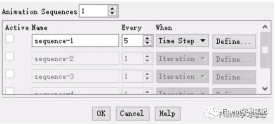

9. 动画设置,只有在初始化之后,才能进行动画设置。所谓动画,其实是将很多图片拼接在一起。最上面一栏是动画的个数,中间的数字5,表示5个单位一张图片,后面的Time Step表示以时间步作为一个单位,也可以以迭代步作为一个单位。

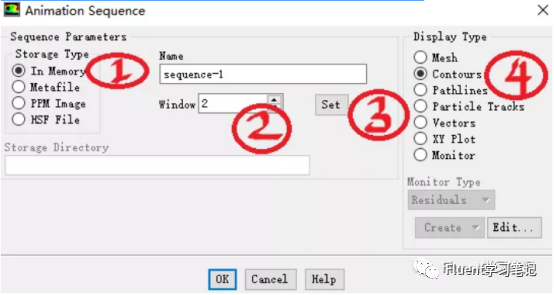

10. 单击Solution Animations界面的define按钮,按照如图所示操作。左边的Storage Type是存储方式,In memory表示在内存中存储,这样生成的图片不会占用硬盘空间,但会占用内存,且不能保存。中间的window表示窗口2.
