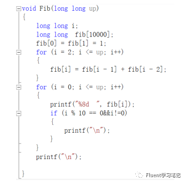

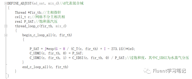

UDF特殊性: 接下来我们说一下Fluent UDF的特殊性,实际上即便C语言功底很厉害的高手并不一定能够写好UDF,为什么呢?因为Fluent UDF和C语言的自定义函数完全就是两码事。它是Fluent封装好的可以传递给求解器的函数,主要由各种宏组成,每个宏有各自的作用说的通俗易懂一点,其实UDF就是Fluent已经给用户起好了自定义函数的名字了,用户达到什么样的目的,使用相对应的宏就行。类似于我乘坐地铁去电影院,为了达到去电影院的目的,我使用了名叫地铁的工具,这里的名字“地铁”就相当于Fluent中的宏;如果放到C语言中,你可以给“地铁”起任意名字如“自行车”,这样会带来混乱,导致Fluent求解器识别不了你的目的比如用户想让进口流体的速度正弦变化,那么就需要找到能够修改边界条件的宏-DEFINE_PROFILE(name, t, i),然后在里面指定速度函数即可。

UDF宏: UDF有两类宏,DEFINE宏和结构宏。DEFINE宏是大的功能宏,能够完成某一项功能,如定义材料特性、定义边界条件等等。想要完成不同的功能就要在对应的DEFINE宏中书写代码,上述的每个功能都有其DEFINE宏。结构宏和FLUENT计算方式有关,涉及到网格、线程和相域的相关知识,比较复杂,我们以后再详细了解。结构宏可以相互嵌套,但是只能大套小。比较常见的结构宏如:
begin_f_loop(f, t)//遍历线程t上的面
//代码//
end_f_loop(f, t)
thread_loop_c(t, d)////遍历混合域d上的线程
//代码//
值得注意的是,DEFINE宏里面会包含结构宏,这样说来,DEFINE宏可以类比为C语言中的自定义函数,而结构宏则可以类比成循环语句for或while,只不过这里的循环的是网格或线程。

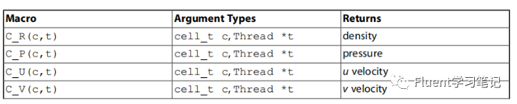

要想达到我们的目的,我们还需要知道各种物理量,UDF也给我们提供了各种各样的物理量,如获取网格温度C_T(c,t) 。物理量宏都是这样的写法,C表示网格,T表示温度,(c,t)表示从t线程获取网格c的温度。C_T必须大写,(c,t)必须小写。下面给出一部分常用的物理量宏:
七、Fluent用户自定义函数(UDF)基础(1)的图4
图4.常用的物理量宏
