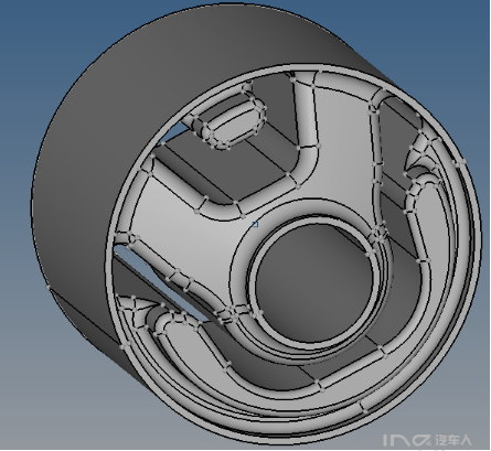

本文将以一个悬置胶合件仿真的实例讲解一下如何利用ABAQUS来获取其三个方向的静态特性。所用胶合件的数模图如图1所示。其设计图纸上标注的三向刚度如表1所示,胶料硬度是邵氏50±5度。
基于ABAQUS的橡胶悬置胶合件刚度仿真计算的图1
图1  胶合件结构

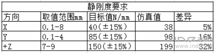

表1设计要求

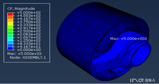

1、 网格划分
采用HYPERMESH对图一悬置进行网格划分到的有限元模型如图2所示。
基于ABAQUS的橡胶悬置胶合件刚度仿真计算的图3

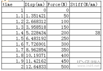

3.1求解X方向刚度
按表 1要求,做如下设置:在Z方向先预载8mm,再在X向加载500N。取值0~5.6mm,对X向静刚度进行求解。

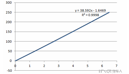

求得的力和位移关系见表2所示,用表中数据进行画图差值可得到图3所示的X向静刚度为38N/mm,与设计值非常接近,其变形云图见图4所示

表2 X向力和位移关系表

图3 X向刚度差值结果

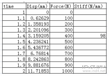

3.2求解Y方向刚度
按表 1要求,做如下设置:在Z方向先预载8mm,再在X向加载1000N。取值2~4mm,对Y向静刚度进行求解。

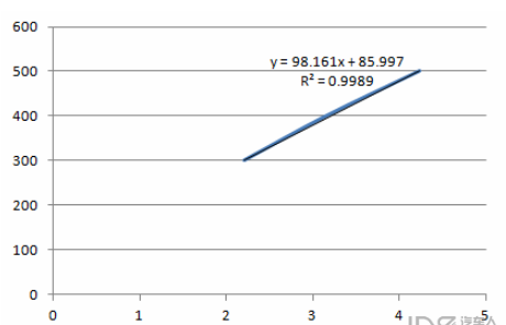

求得的力和位移关系见表3所示,用表中数据进行画图差值可得如图5到Y向静刚度为98N/mm,与设计值80N/mm有一定差异,见图4。其变形云图见图6.

图5 Y向刚度差值结果

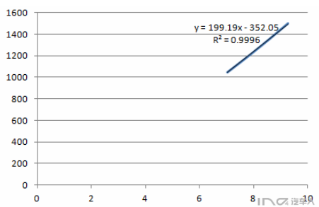

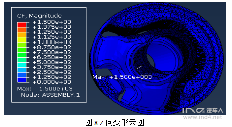

3.3求解Z方向刚度

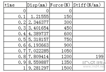

按表1要求做如下设置:在Z方向先预载8mm,再在X向加载1500N。取值7~9mm,对Z向静刚度进行求解。求得的力和位移关系见表4所示,用表中数据进行画图差值可得到如图7 所示Z向静刚度为199N/mm,与设计值有一定差异,其变形云见图8。
基于ABAQUS的橡胶悬置胶合件刚度仿真计算的图10
表4 Z向力和位移关系表
基于ABAQUS的橡胶悬置胶合件刚度仿真计算的图11
图7 Z向刚度差值结果
基于ABAQUS的橡胶悬置胶合件刚度仿真计算的图12
4、结果讨论
比较三个方向设计值与仿真值的差异,可知Z方向相差较大,原因可能是不同的供应商材料配方有差异,本计算中所用的M-R参数来自另外一个供应商的胶料拟合结果。另外网格类型也会对计算结果有影响,由于这个零件结构有点复杂,不好划分六面体网格,要不可以对比一下计算结果是否更能接近设计值。
基于ABAQUS的橡胶悬置胶合件刚度仿真计算的图13
表5 设计值与仿真值得差异对比
