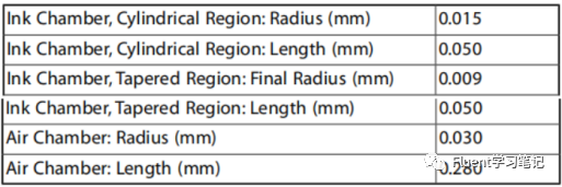

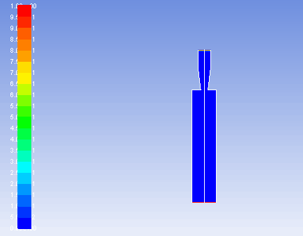

我们使用VOF模型模拟打印机喷墨问题,如图1所示,墨水从进口inlet边界流入墨水腔(ink chamber),经过缩放管后流入空气腔(air chamber)。模型参数如图2所示。
在时间零点,墨水腔中充满墨水,而空气腔中则充满空气。假设两种流体都处于静止状态。启动喷射后,入口边界处的墨水速度从0增加到3.58 m/s。由于尺寸较小,ANSYS Fluent使用双精度。空气为第一相,墨水(将与液态水的性质建模)为第二相。
十一、多相流模型-VOF的图1
图1.物理模型
十一、多相流模型-VOF的图2
图2.物理模型参数

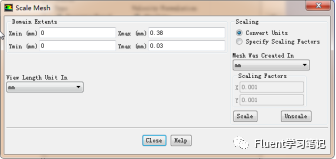

2. General-scale,将单位缩放为mm
十一、多相流模型-VOF的图3
 图3.尺寸缩放

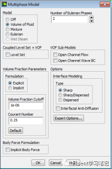

5. 模型设置:VOF两相流模型,Number of Eulerian Phases表示相个数
十一、多相流模型-VOF的图7
图7.VOF模型设置

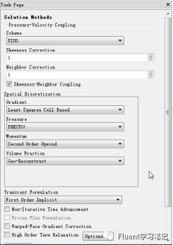

10. 求解方法设置
十一、多相流模型-VOF的图12
图12.求解方法设置

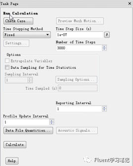

13. 运行计算
十一、多相流模型-VOF的图16
图16.运行设置

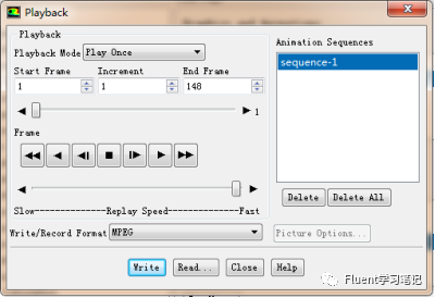

2. 相界面分布动画
十一、多相流模型-VOF的图19
图19.动画输出设置
十一、多相流模型-VOF的图20
图20.相分布动画
