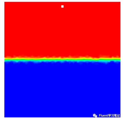

2.模型描述
模型如图所示,石子用方形边界wall_in表示,红色区域为空气,蓝色区域为水。石子尺寸0.04m*0.04m,距水面1m,在重力的作用下,以9.8m/s2的加速度下落,后进入水中。石子在自由落体和水中运动时受到重力和浮力的作用,因此使用6DO模型进行求解。

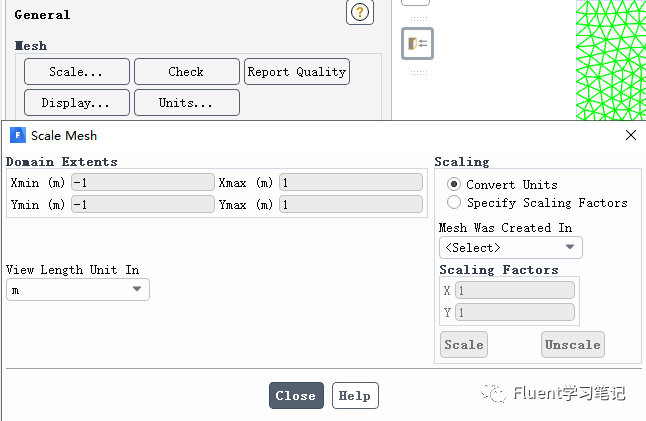

2) 检查网格尺寸
General → Scale mesh 确认网格单位为m

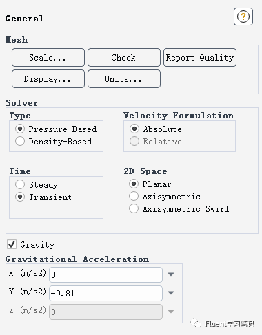

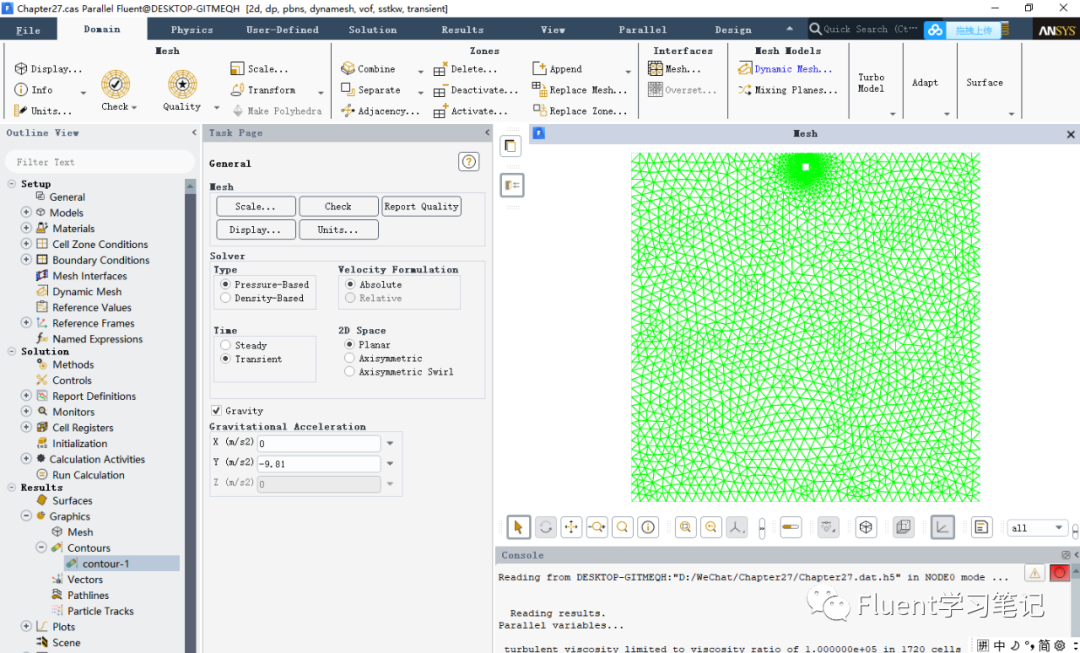

3) 求解器设置
由于动网格,必须瞬态;石子自由落体,因此勾选重力,加速度方向为y轴负向,因此为-9.81m/s2

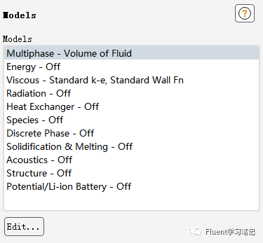

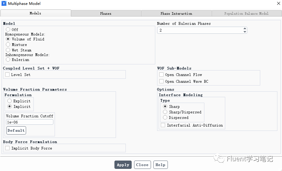

4.设置计算模型
二十七、6DOF石子自由落体入水的图5
涉及到空气和水,因此使用多相流模型,选择VOF模型用于捕捉自由液面。其余设置保持默认即可。
二十七、6DOF石子自由落体入水的图6

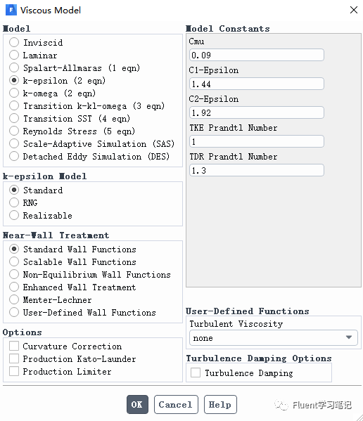

湍流模型使用标准的k-e模型
二十七、6DOF石子自由落体入水的图7

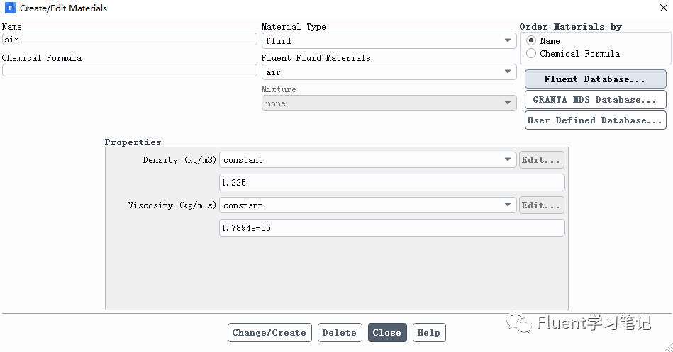

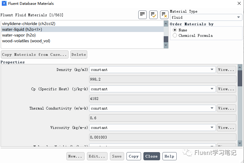

5.材料设置
添加液态水材料
在Materials下,单击Create/Edit...,弹出如下面板。
Materials → Create/Edit...
二十七、6DOF石子自由落体入水的图8
单击Fluent Database,选择water(liquid),单击copy,然后单击close,water材料添加成功
二十七、6DOF石子自由落体入水的图9

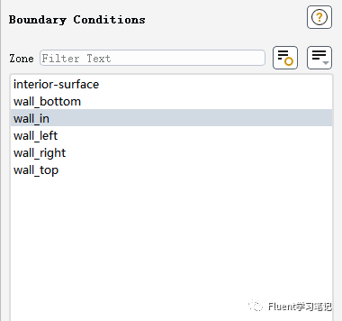

6.边界条件
单击信息树Boundary Conditions,
二十七、6DOF石子自由落体入水的图10
所有边界均设置为wall边界

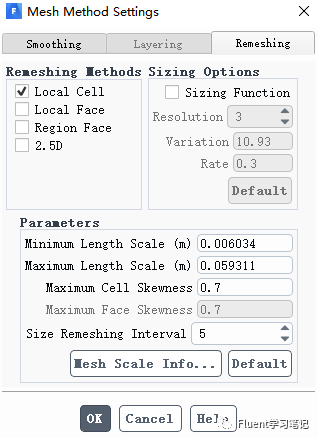

1) Smoothing和Remeshing设置:
在Mesh Methods栏下勾选Smoothing和Remeshing,单击Settings,勾选Diffusion(关于扩散光顺的使用,详见chapter),具体参数保持默认。
二十七、6DOF石子自由落体入水的图12
在上述界面选择Remeshing,勾选Local Cell,Parameters下点击Default,并将Maximum Length Scale栏的0.079311改为0.059311,(该参数意义详见chapter二十三、动网格Smoothing Diffusion方法及实例),单击ok

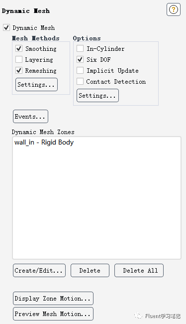

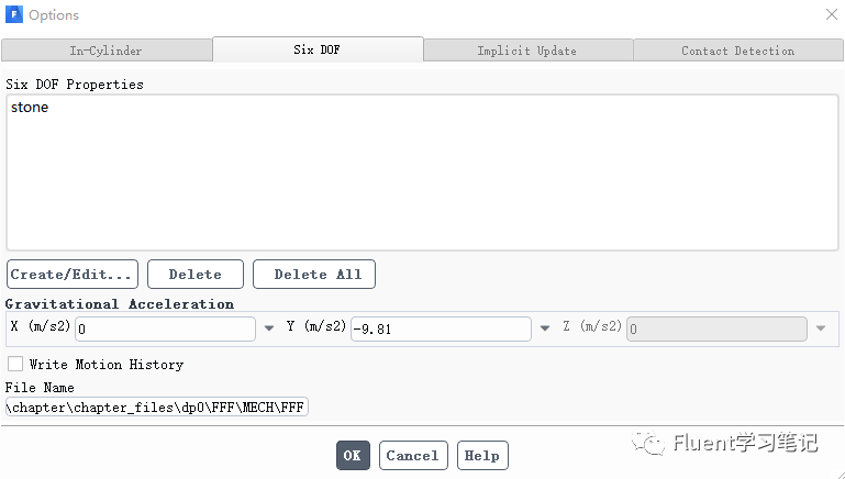

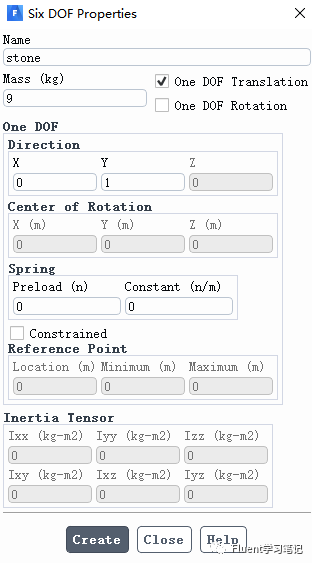

2) 6DOF设置:
在Dynamic Mesh界面的Options栏勾选Six DOF,点击单击Settings,弹出如下界面。
二十七、6DOF石子自由落体入水的图15
y方向设置-9.81m/s2重力加速度。
单击Create/Edit,弹出6DOF属性设置界面
二十七、6DOF石子自由落体入水的图16
Name输入stone,勾选One DOF Translation,只进行平动,One DOF-Direction在y栏输入1,表示只在y方向平动。单击Creat。此例自由落体的6DOF不需要使用UDF设置,一般复杂的6DOF需要使用UDF设置,UDF能够使用更加复杂的功能。

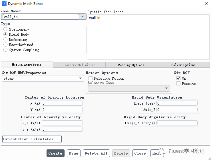

3) Dynamic Mesh Zone设置:
二十七、6DOF石子自由落体入水的图17
在Dynamic Mesh Zone栏下,单击Create/Edit,弹出运动边界设置。
二十七、6DOF石子自由落体入水的图18
Zone Names选择wall_in,Type选择Rigid Body,其它保持默认设置。单击Create,生成运动区域。

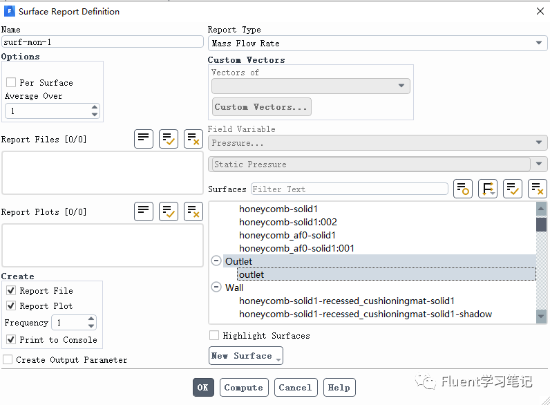

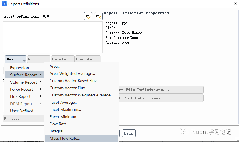

监视器设置
Solution Reports Definitions New Surface Report Mass Flow Rate
创建一个监视器,用于监控出口流量
二十七、6DOF石子自由落体入水的图20
Name名称任意,勾选Report File、Report Plot和Print to Console。Report File表示生成一个用于存储出口流量数据的文件,Report Plot表示窗口显示流量曲线图,Print to Console表示流量数据会在控制面板打印出来。
二十七、6DOF石子自由落体入水的图21

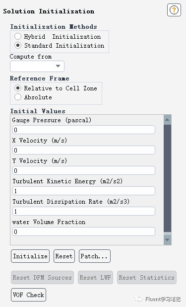

9.初始化
1) 标准初始化
选择标准初始化,为了进行patch water区域,在water Volume Fraction输入0,其他的默认,单击Initialize,完成初始化。
二十七、6DOF石子自由落体入水的图22

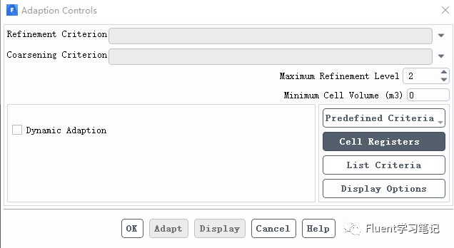

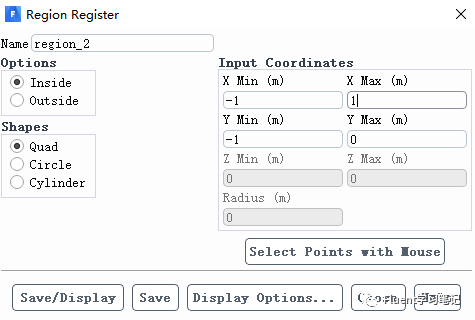

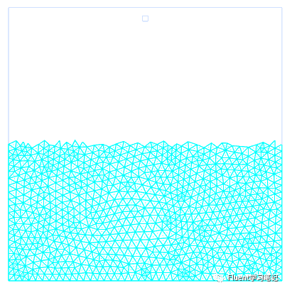

2) 标记patch Region
下面需要进行patch操作,在patch之前需要标记要patch的区域
Domain-Adapt-Refine/coarsen-cell registers-New-Region
二十七、6DOF石子自由落体入水的图23
二十七、6DOF石子自由落体入水的图24
二十七、6DOF石子自由落体入水的图25
至此,与17.0版本界面相同。
二十七、6DOF石子自由落体入水的图26
按上图输入数值,x min和y min输入-1,x max输入1,y max输入0,单击save/Display可显示标记的计算域下半部分区域。
二十七、6DOF石子自由落体入水的图27

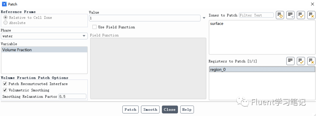

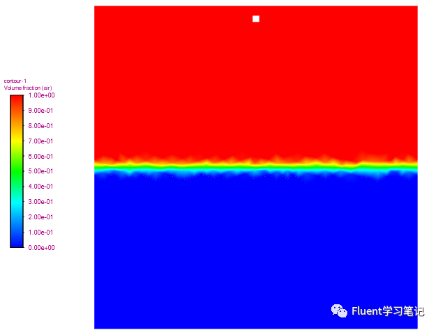

3) Patch water区域
在初始化界面下单击patch,只有初始化之后,patch按钮才可用
二十七、6DOF石子自由落体入水的图28
按上图设置,Phase选择water,Variable选择Volume Fraction,Value输入1,Registers to Patch选择刚才标记的区域region-0。注意,不要选择surface。单击patch。此时计算域下半部分为液相区。

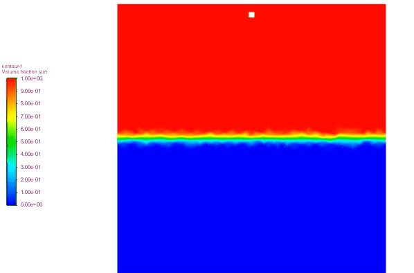

通过Results-Graphics-Contour可查看patch之后的相分布,若patch操作正确,则相分布应如下图。
二十七、6DOF石子自由落体入水的图29

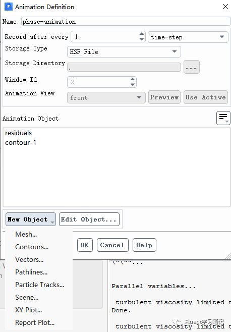

10.动画设置
Solution-Calculation Activities-Solution Animations
二十七、6DOF石子自由落体入水的图30
双击Solution Animations,弹出动画定义界面
二十七、6DOF石子自由落体入水的图31

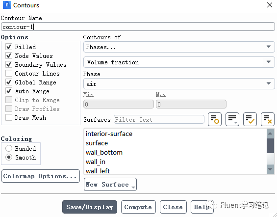

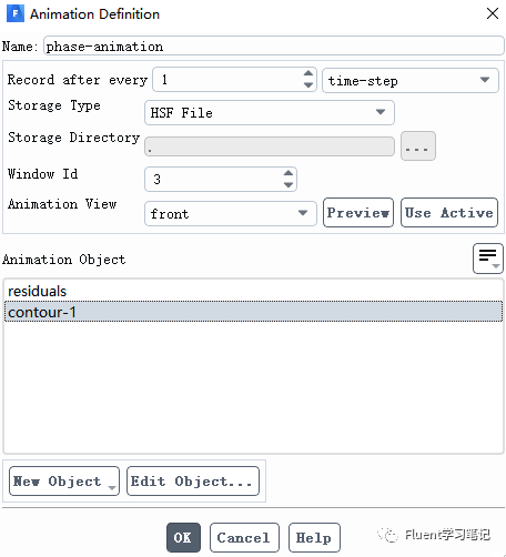

更改Name为phase-animation,单击New object-Contours建立相云图,弹出如下界面
二十七、6DOF石子自由落体入水的图32
将Contours of设置为phases,选择Volume fraction,phase选择air。表示显示空气相体积分数云图。单击Save/Display,保存此云图。
回到上一界面,选择刚才建立的云图,单击OK,则计算过程中每1个时间步,就会保存一个HSF文件用于生成动画。
二十七、6DOF石子自由落体入水的图33

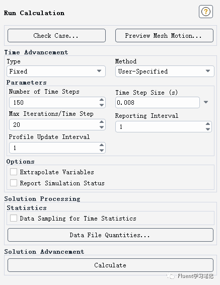

11.计算设置
设置计算步长150步,时间步长为0.008s。单击Calculate进行计算。
二十七、6DOF石子自由落体入水的图34

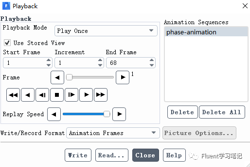

12.相云图动画
Results-Animations-playback
二十七、6DOF石子自由落体入水的图35
二十七、6DOF石子自由落体入水的图36
