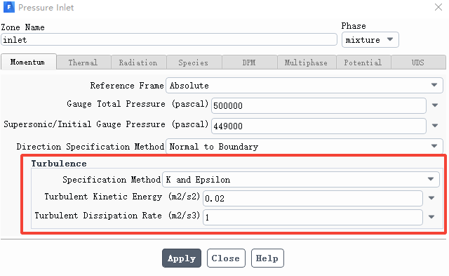

虽然进出口边界条件的类型很多,但是这些边界条件存在一些共同点,那就是当使用湍流模型时,边界条件选项中都会出现湍流参数的设置,如Turbulent Viscosity Ratio、Hydraulic Diameter等
三十三、Fluent边界条件湍流参数设置详解的图5
下面我们就对这些边界条件中的湍流参数设置进行详细的介绍,希望大家能通过这篇文章把湍流参数的设置理解透彻。

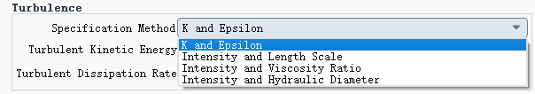

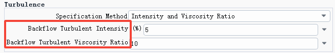

在Fluent进出口湍流参数设置过程中,往往需要选择两个湍流参数设置
三十三、Fluent边界条件湍流参数设置详解的图7
注:outlet边界条件的湍流参数设置会在参数前加上Backflow,这表示的是出口出现回流时,回流的湍流参数。
正常情况下出口应该是流体流出,不会出现回流,那么设置的Backflow Turbulent Intensity等参数无效。

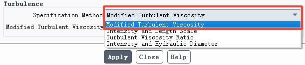

3.8 估算修正湍流粘度Modified Turbulent Viscosity v
当湍流模型为Spalart-Allmaras模型(一方程模型)时,边界湍流参数会出现修正湍流粘度Modified Turbulent Viscosity的设置

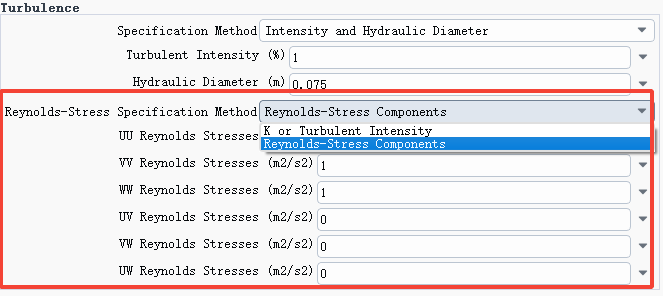

3.9 估算雷诺应力分量Reynolds Stress Components
当湍流模型为雷诺应力模型(RSM)时,边界湍流参数会多出来雷诺应力分量Reynolds Stress Components的设置。
三十三、Fluent边界条件湍流参数设置详解的图25
UU、VV、WW雷诺应力公式为:
三十三、Fluent边界条件湍流参数设置详解的图26
UV、VW、UW雷诺应力公式为:
三十三、Fluent边界条件湍流参数设置详解的图27
