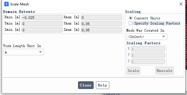

3.2 修改模型尺寸
本案例模型尺寸保持默认即可,关于scale mesh详细设置查看Chapter31 Fluent空化模型
三十四、Fluent液体喷雾蒸发模拟的图5

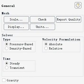

3.3 求解器设置
基于压力求解器,稳态设置
三十四、Fluent液体喷雾蒸发模拟的图6

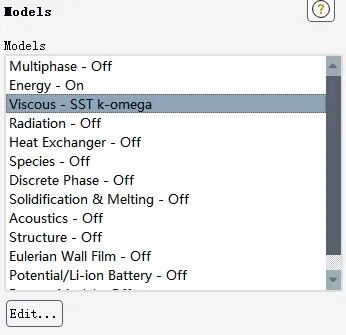

4.2 湍流模型设置
三十四、Fluent液体喷雾蒸发模拟的图8

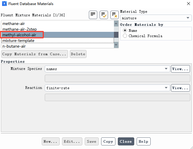

单击Fluent Database,找到methyl-alcohol-air,点击copy
三十四、Fluent液体喷雾蒸发模拟的图11

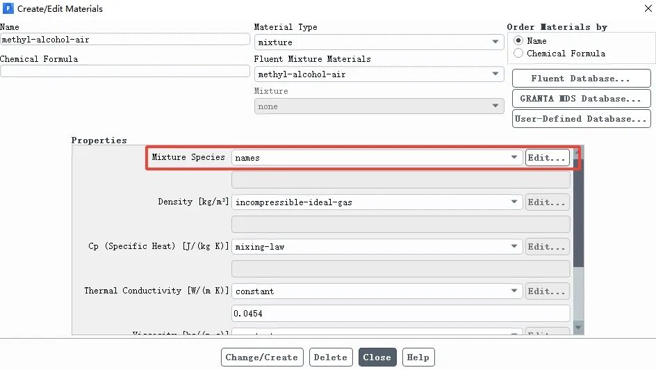

5.2 修改methyl-alcohol-air组分
单击copy后,回到methyl-alcohol-air属性设置界面。单击Mixture Species后的Edit
三十四、Fluent液体喷雾蒸发模拟的图12
在Selected Species栏下将h2o和co2移出,表示methyl-alcohol-air混合物组分只有ch3oh、o2、n2
三十四、Fluent液体喷雾蒸发模拟的图13

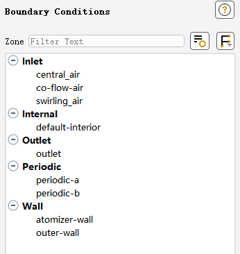

7. 边界条件设置
三十四、Fluent液体喷雾蒸发模拟的图14
6.1 周期性边界条件
分别单击Periodic的periodic-a和periodic-b,将Periodic Type栏改为Rotational,这里主要是将两个周期性边界改为旋转周期性,默认为平移性周期。

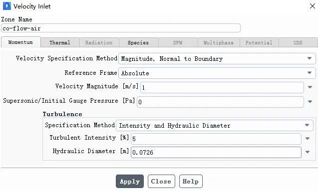

选择co-flow-air,将边界类型改为速度入口Velocity inlet,双击co-flow-air边界,弹出如下界面
三十四、Fluent液体喷雾蒸发模拟的图18
Velocity Magnitude速度大小设置为1m/s
Specification Method:选择 Intensity and Hydraulic Diameter
Turbulent Intensity:输入5
Hydraulic Diameter:输入0.0726m
单击Thermal 栏,在Total Temperature输入温度293K
单击Species 栏,在Species Mass Fractions o2栏输入组分质量分数为0.23

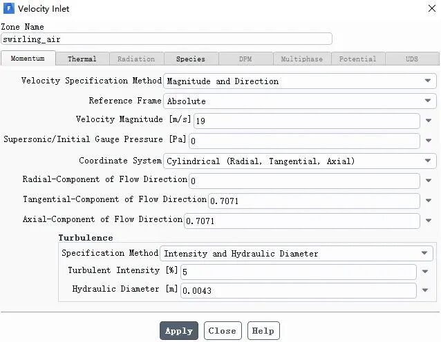

选择swirling_air,将边界类型改为速度入口Velocity inlet,双击swirling_air边界,弹出如下界面
三十四、Fluent液体喷雾蒸发模拟的图19
Velocity Specification Method:速度设置方法设置为Magnitude and Direction,表示通过设置速度大小和方向设置速度
Velocity Magnitude速度大小设置为19m/s
Coordinate System坐标系:选择Cylindrical (Radial, Tangential, Axial) 柱坐标。
Radial-Component of Flow Direction设置为0,径向速度分量设置为0;
Tangential-Component of Flow Direction设置为0.7071,切向速度分量设置为0.7071;
Axial-Component of Flow Direction设置为0.7071,轴向速度分量设置为0.7071;
Hydraulic Diameter:输入0.0043m

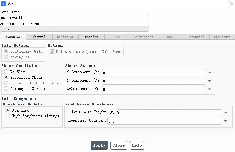

6.3 wall边界设置
选择outer-wall,将边界类型改为速度入口wall,双击outer-wall边界,弹出如下界面
三十四、Fluent液体喷雾蒸发模拟的图20
在Shear Condition 勾选Specified Shear,其余参数保持默认值。

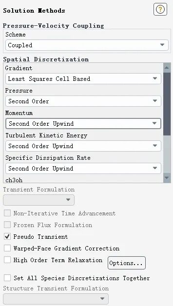

7.1 求解方法
Solution-Solution Methods
三十四、Fluent液体喷雾蒸发模拟的图21

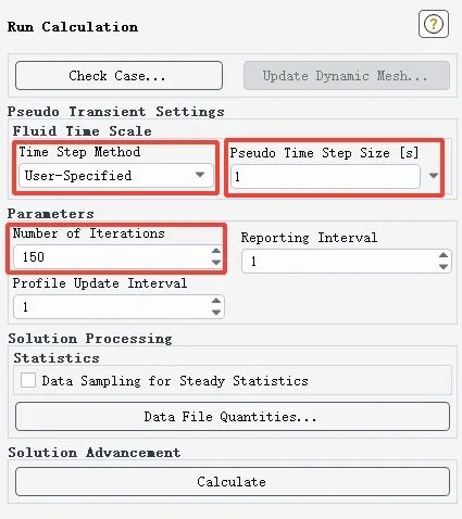

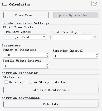

10. 计算设置
Time Step Method 设置为User-Specified 用户自定义,伪时间步长Pseudo Time Step Size设置为1s,迭代次数设置为150步

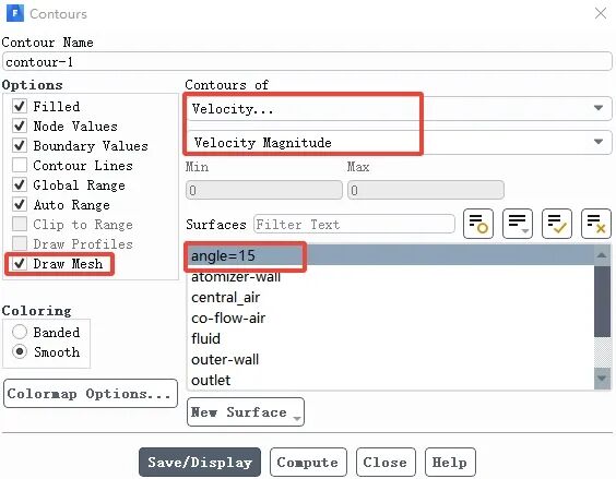

10.2 速度云图
想要出现入口方向箭头,需要勾选Draw mesh
三十四、Fluent液体喷雾蒸发模拟的图27

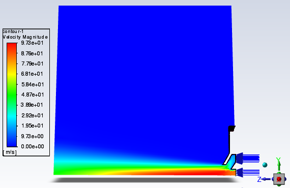

速度云图
三十四、Fluent液体喷雾蒸发模拟的图28

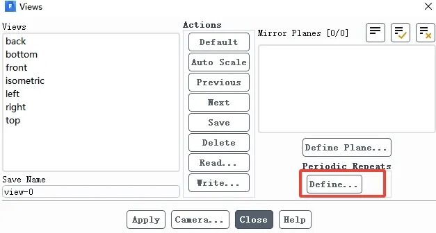

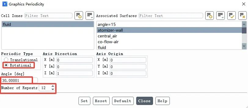

周期性显示设置
View-views-Periodic Repeats-Define
三十四、Fluent液体喷雾蒸发模拟的图29
单击Define,显示下图,
三十四、Fluent液体喷雾蒸发模拟的图30
从Associated Surfaces 选择 atomizer-wall
Periodic Type 选择 Rotational
Number of Repeats设置为12
注:这部分的设置主要是显示周期性网格,从Associated Surfaces中选择某些面表示对这些面进行周期性显示,Periodic Type 选择 Rotational 表示旋转周期,Number of Repeats设置为12表示显示12个周期,由于模型只有30°,因此12个周期为一个完整的圆。

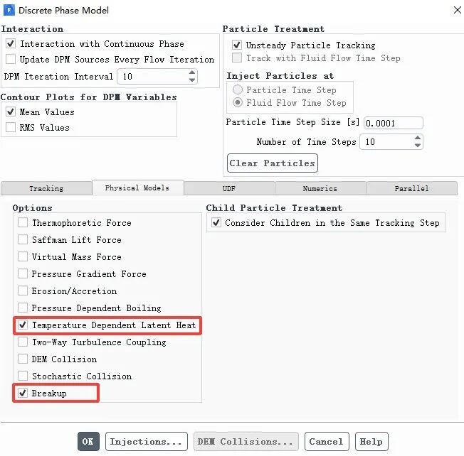

11.创建Spray Injection
Physics → Models → Discrete Phase...
回到Models界面,双击 Discrete Phase,弹出如下界面
三十四、Fluent液体喷雾蒸发模拟的图33
勾选Interaction with Continuous Phase,考虑离散相轨迹对连续相的影响
DPM Iteration Interval:输入10

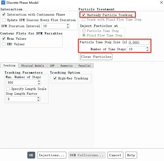

在Contour Plots for DPM Variables栏勾选Mean Values,后处理界面使用平均值显示
勾选Unsteady Particle Tracking
Particle Time Step Size:输入0.0001
Number of Time Steps:输入10
三十四、Fluent液体喷雾蒸发模拟的图34
在Physical Models栏,勾选 Temperature Dependent Latent Heat 和Breakup
注:勾选Temperature Dependent Latent Heat ,表示考虑液滴温度对潜热的影响;勾选Breakup表示考虑液滴的破碎

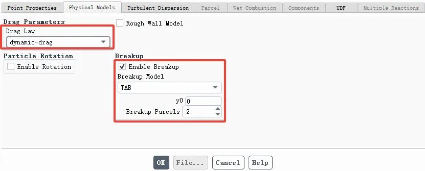

在Physical Models栏下:
勾选Enable Breakup
Breakup Model:选择TAB
y0和Breakup Parcels:保持默认值;分别为0和2
Drag Law:选择dynamic-drag

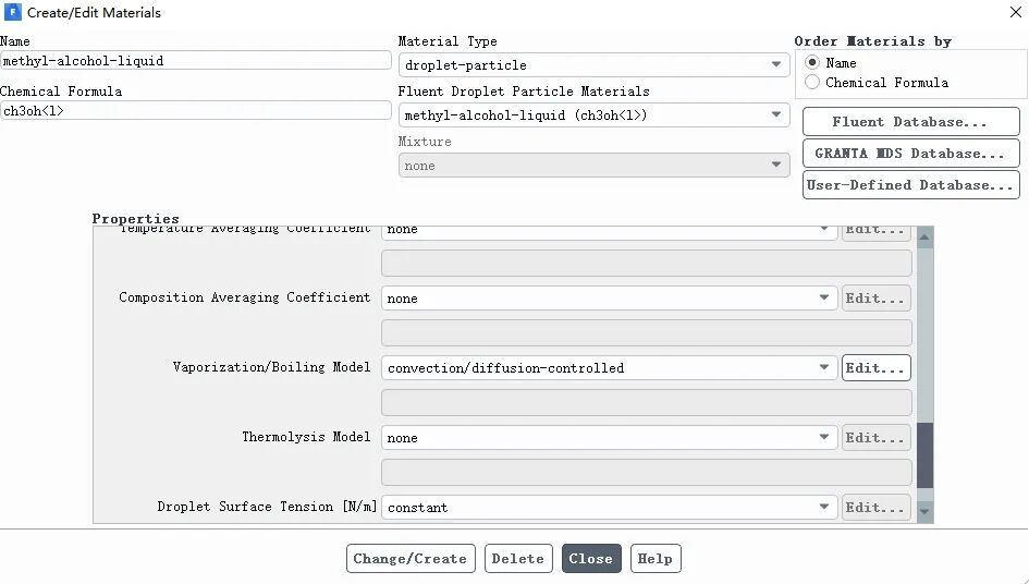

12. 设置液滴材料属性
Setup →  Materials →  methyl-alcohol-liquid → Create/Edit...
回到材料设置界面,双击methyl-alcohol-liquid
三十四、Fluent液体喷雾蒸发模拟的图40
弹出如下界面
三十四、Fluent液体喷雾蒸发模拟的图41
Material Type:选择droplet-particle
Viscosity:0.00095 kg/m-s
Saturation Vapor Pressure:选择piecewise-linear
Vaporization/Boiling Model:选择convection/diffusion-controlled
点击Change Create,并关闭此窗口

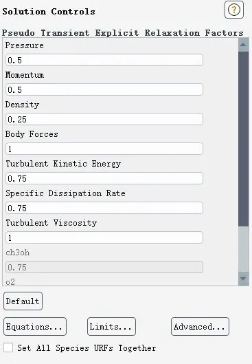

13. 求解方法(含液滴)
求解控制,将离散相的松弛因子设置为0.9

15. 计算设置
与9. 计算设置相同,计算300步

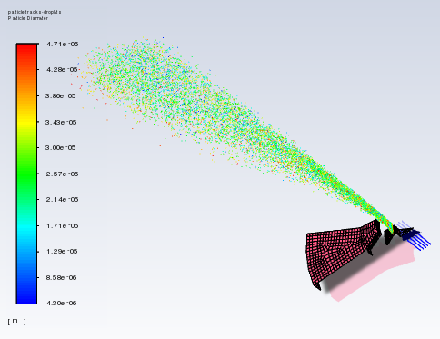

16.1 查看液体粒子轨迹
Results → Graphics → Particle Tracks → New...
三十四、Fluent液体喷雾蒸发模拟的图45
Particle Tracks Name:particle-tracks-droplets
勾选 Draw Mesh,弹出mesh窗口,保持默认即可
Particle Variables...勾选Particle Diameter
Release from Injections:勾选 injection-0
单击Save/Display,则显示下图
三十四、Fluent液体喷雾蒸发模拟的图46
注:想要不显示完整的雾化器模型,需要在View-Views-Periodic RepeatsJ进行设置

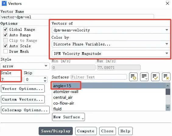

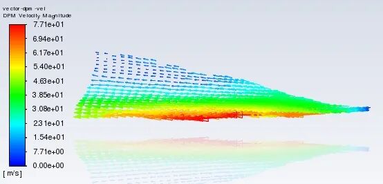

16.3 查看DPM平均速度
Results → Graphics → Vectors → New...
三十四、Fluent液体喷雾蒸发模拟的图49
Vector Name:输入vector-dpm-vel
Vectors of:选择dpm-mean-velocity
Color by:分别选择 Discrete Phase Variables... 和DPM Velocity Magnitude
Style:选择arrow
Scale:输入7
Surfaces:选择angle=15
