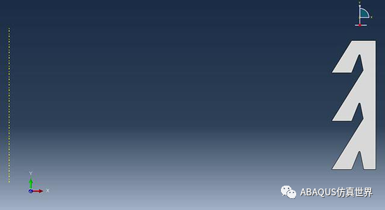

这个例子是一个轴对称形状的密封件,如图1所示,有三个唇向内延伸,可以很好的匹配内管。这三个嘴唇创造了三个面,将抵制流体渗入。这里采用Neo Hookean超弹性模型与实验剪切松弛数据的粘弹性模型相结合。
ABAQUS-橡胶材料建模的图1
 1.三唇密封件的轴对称模型

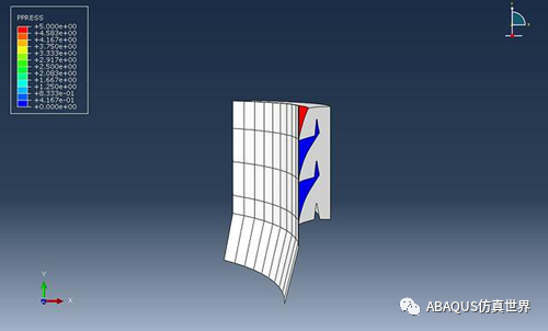

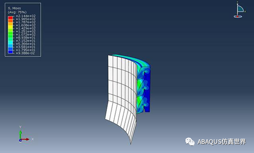

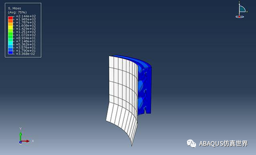

第一步:安装密封件:将密封件安装在刚性管道上,图2。为了便于观察,只显示了1/4模型。当密封件安装在管道后,橡胶材料产生了较大的应力,如图3。这是因为管道的外径大于密封件的内径,从而保证了压力接触连接。2.装配前管道和密封件的初始位置,安装时管道将轴向下移动
ABAQUS-橡胶材料建模的图2
3.安装在管道中后在密封件产生的应力。
第二步-应力松弛:在第二步,随时间增加,可以观察到粘弹性的影响。由于这种随时间变化的材料特性,应力几乎松弛到1/4,如图4。在第1步结束时,最大应力为214.4 MPa,松弛后最大应力降至58.9MPa

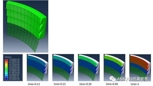

第三步-压力渗透:在第三步中,模拟了5 MPa的流体压力对管道和上唇表面的压力作用。这样的压力足以将第一唇(顶部)与管道分离,从而渗透到第二层(第二唇)。然而,这样的压力不足以打开第二唇,如图5所示。因此,在这些边界条件下,系统可以被认为是无泄漏的。
ABAQUS-橡胶材料建模的图4
图5. 压力渗透情况

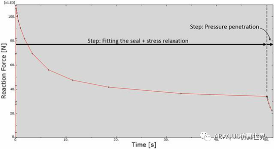

通过这种模拟,调整内部压力,以确定多大的压力会使第一个密封唇分离,并渗透到第二个。与传统的内部压力相比,压力渗透的优点是,你只能预先指定压力作用的位置,如果足够打开第一个密封,但它还是只会停在那里,它不会渗透到第二个密室。另一方面,压力渗透模拟一旦第一个密封唇失败,流体可以进一步渗透。因此,通过使用压力渗透,您可以监测压力是否仍足以打开第二唇,使密封流体泄漏。最后,我想强调考虑类似橡胶材料的粘弹性的重要性。图6显示了密封件上的径向反作用力,因此当将其安装到管道上时产生的力达到了接近110 N,但由于粘弹性效应,达到接近稳定状态时,该力在50s后会下降到40N以下。这种影响可以概括为密封变得松散,因此,我们可以预测,在压力渗透步骤,一个相对较低的内部压力可以足够打开第一唇。

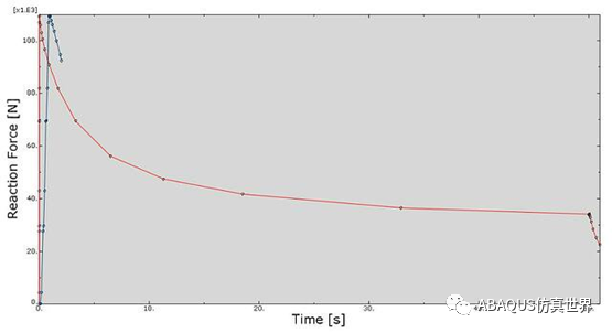

重要的是,如果不考虑粘弹性效应,那么反作用力显然不会下降,用于压力渗透步骤的相同内部压力也不足以使第一唇失效,见图7和图8中的蓝线。

6 整个过程中径向反作用力曲线:step1&2:安装密封件+应力松弛,
step3:压力渗透

7.径向反作用力曲线(红线考虑应力松弛,蓝线不考虑应力松弛)
ABAQUS-橡胶材料建模的图7
8.不考虑粘弹性时的压力渗透(压力不会使第一个嘴唇失败)
