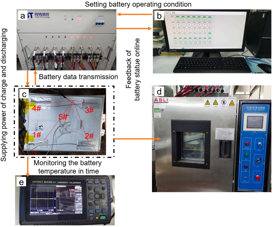

基于蜂窝结构复合液冷相变材料的软包锂离子电池热管理数值研究的图4
图2 测试电池的电气和热性能的实验装置

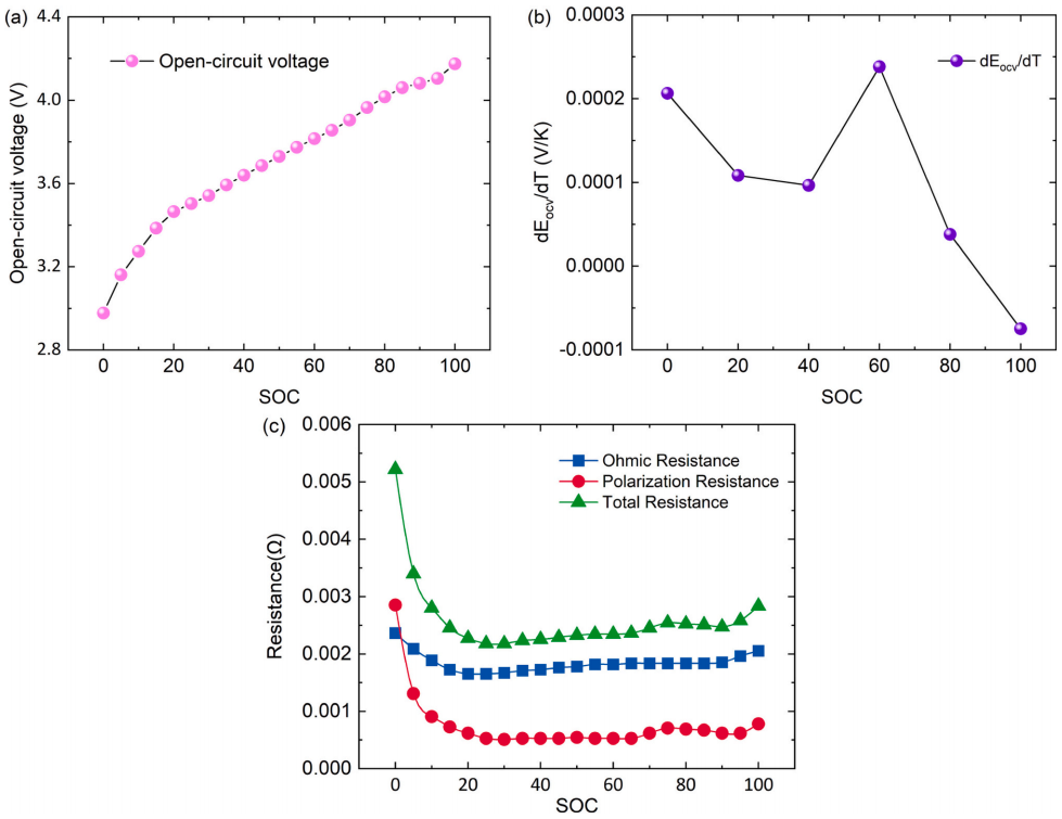

基于蜂窝结构复合液冷相变材料的软包锂离子电池热管理数值研究的图5
图3 实验数据:(a) OCV vs;SOC在25年℃;(b)dE/dTvsSOC;(c)电池极化内阻和欧姆内阻为25℃

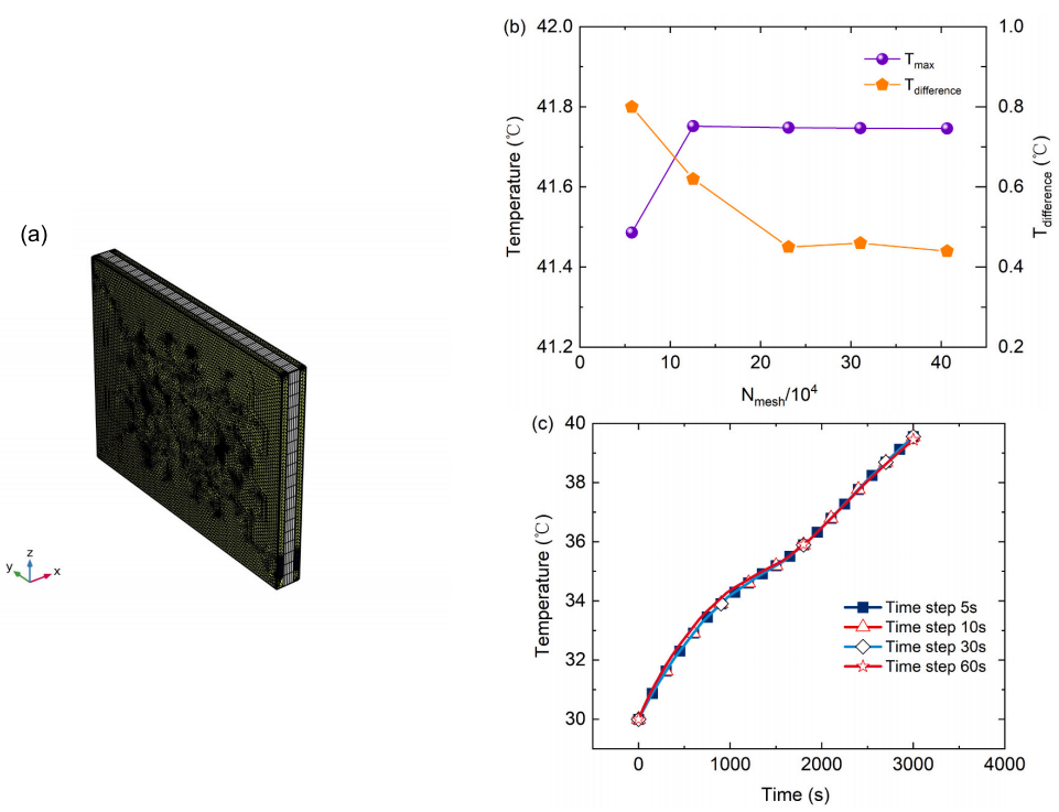

基于蜂窝结构复合液冷相变材料的软包锂离子电池热管理数值研究的图7
图5 (a)对LPCM进行网格的网格划分方法;(b)网格独立性测试;(c)时间步长独立性

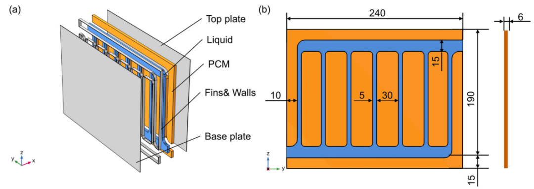

基于蜂窝结构复合液冷相变材料的软包锂离子电池热管理数值研究的图8
图6 平行相变液冷却板结构

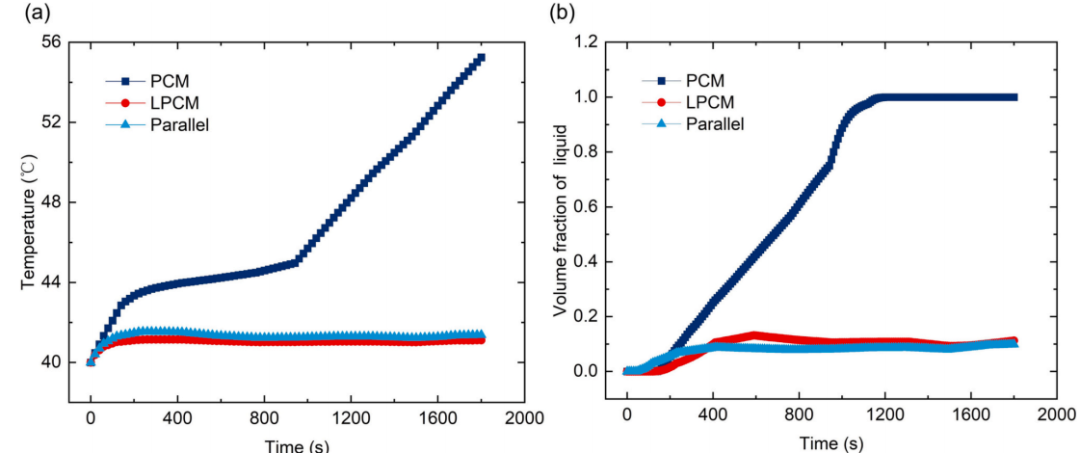

基于蜂窝结构复合液冷相变材料的软包锂离子电池热管理数值研究的图9
图7 PCM、LPCM和平行冷却解决方案的比较;(a)温度;(b)液体的体积分数。
