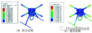

该旋翼无人飞行器工作时,旋翼单轴最大升力为8kg(电机功率为1.2kW,短时工作10min)。考虑最大升力及结构的自重时,该旋翼飞行器结构的应力云图及变形云图如图3所示。
ABAQUS四旋翼无人飞行器仿真分析的图4
图3 旋翼升力与自重作用下的应力云图及变形云图
旋翼无人飞行器的最大变形(0.62mm)位于螺旋桨处。铝合金结构的最大应力为40.15MPa,位于任务载荷连接框与系留缆绳连接杆间连接孔处;复合材料结构最大应力为24.44MPa,位于中心架的安装孔处。结构的变形和应力均较小,具有较高的安全裕度,不会发生破坏。

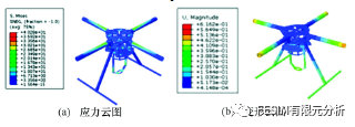

式中:q为动压,与空气密度有关,标准大气压下,温度在15℃时,空气密度ρ为0.125kg・s2/m4,此时q=0.5ρv2;Cv为风力系数,对于平板取值1.0,圆柱状取值0.5;A为结构的特征面积,按照结构的有效迎风投影面积取值;v为风速,按照总体设计要求,取8m/s。考虑最大旋翼升力及风载荷同时作用,该旋翼飞行器结构的应力云图及变形云图如图4所示。
ABAQUS四旋翼无人飞行器仿真分析的图5
图4 旋翼升力与风载作用下的应力云图及变形云图
旋翼无人机的最大变形(0.64mm)位于螺旋桨处。铝合金结构的最大应力为40.8MPa,位于任务载荷连接框与系留缆绳连接杆间的连接孔处;复合材料结构的最大应力为31.51MPa,位于中心架的安装孔处。由于风载较小,结构的变形和应力均较小,具有较高的安全裕度,不会发生破坏。
