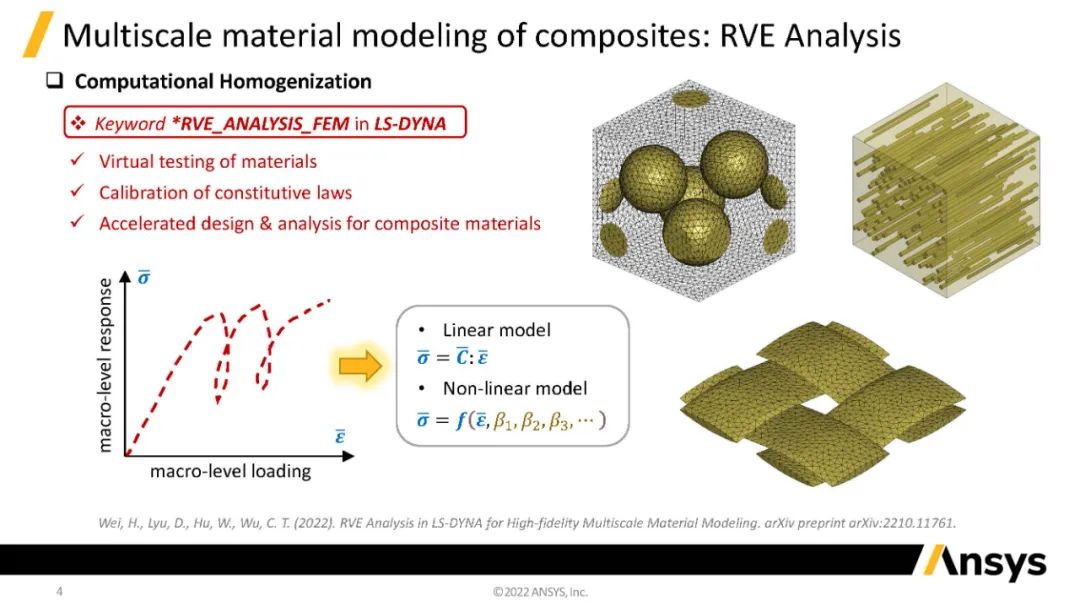

在多尺度材料设计和分析方面,LS-DYNA软件提供了RVE建模功能,其思路是数值化地重构材料样本,这些数值化的材料样本模型可以非常准确地代表真实材料的微观几何结构,我们将其称为代表性体积单元,简称RVE。以纤维增强复合材料为例,如果我们知道纤维取向和体积分数的具体数值,并且可以分别测量出纤维和基体的材料属性,那么就能为这种短纤维增强复合材料,构建对应的RVE数值模型,然后对该RVE模型开展有限元计算,以预测均质化的复合材料宏观属性。上图展示了用于RVE分析的LS-DYNA关键字,RVE分析功能对复合材料,在材料层面上的虚拟设计和测试非常有用。

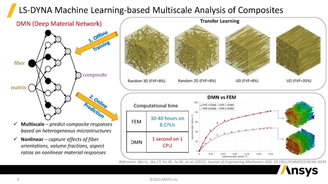

深度材料网络DMN是一种基于物理机理的机器学习方法,它能够根据材料的微观结构准确高效地预测出材料的非线性响应。通过将DMN模型与复合材料部件的全局有限元模型耦合,在大约18分钟内就能完成该非线性多尺度仿真;而对于同样的问题,使用传统的基于有限元的多尺度模型用时则需要一个月以上。显而易见,使用DMN方法能为复合材料部件的多尺度分析实现大幅提速。

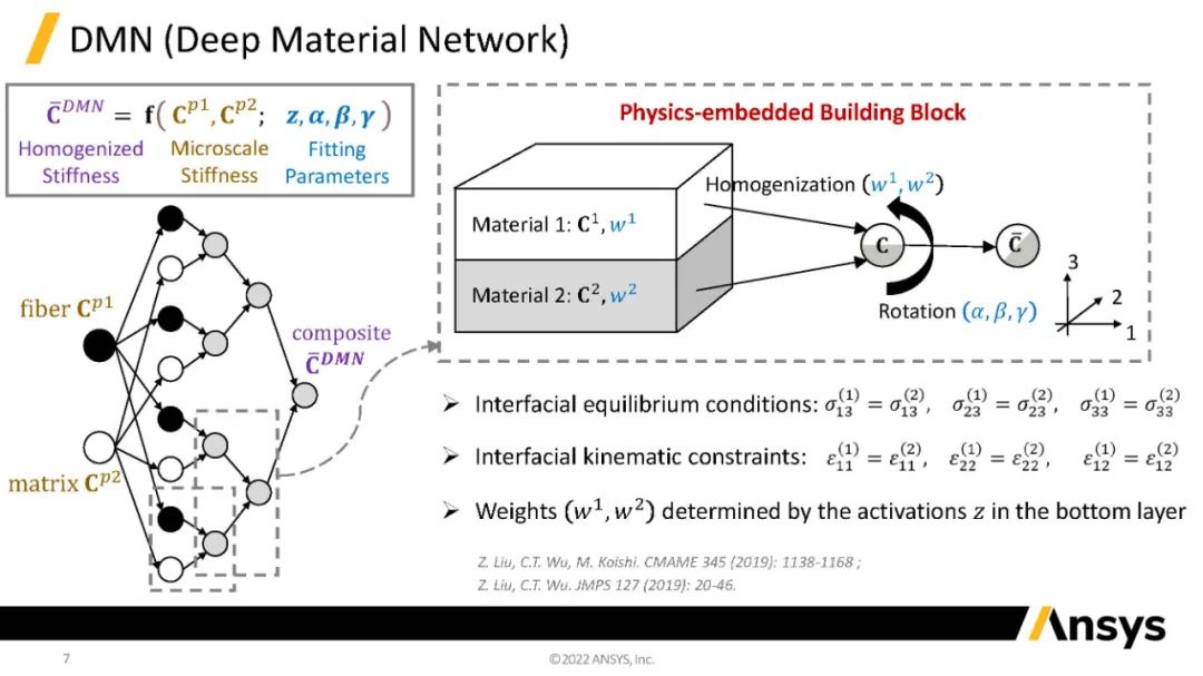

在深度材料网络模型中,输出数据是复合材料的宏观应力和均质化的宏观属性,输入数据是组成材料的材料属性或力学响应。对于短纤维增强复合材料,其组成材料指的是短纤维和基体深度材料,网络DMN由嵌入物理机理的构建模块所组成,每个构建模块的构造都满足必要的材料界面力学条件,包括力学平衡条件和几何变形协调条件。当材料刚度和应力等材料数据,从DMN的网络底层传递到网络顶层的过程中,这些材料数据将经历基于力学原理的均质化和旋转的处理,因此DMN网络的所有可训练参数都具有清晰的物理意义,如纤维的体积分数和纤维的方位角,DMN网络的参数最优值可以通过离线训练来确定。深度材料网络DMN最初是在2019年由美国加州Livermore的LS-DYNA开发人员原创提出的。

在DMN的离线训练过程中,我们需要提供线弹性多尺度材料刚度数据,包括纤维的刚度数据、基体材料的刚度数据和宏观的复合材料刚度数据。所有这些训练数据都可以通过实验测量,或者通过RVE模型的线弹性有限元计算进行预测并采集,这里选择使用有限元计算生成训练数据。
例如若我们想为具有特定纤维取向状态和体积分数的微观结构,训练DMN模型,可以基于给定的微观几何结构重构RVE数值模型。针对这一RVE几何结构,可以利用实验设计方法(DOE)生成400种不同材料属性的样本,其中每一个材料样本都拥有不同的基体材料刚度,与纤维材料刚度。接下来对RVE模型开展线弹性有限元计算,为每一个材料样本预测其宏观复合材料刚度。总体上对于一个选取的微观几何结构,我们将开展400次基于有限元的RVE计算分析,这些线弹性有限元计算最终将提供400组材料刚度数据,随后将所有这些数据采集到一起用作DMN的训练数据集。
然而对于短纤维增强复合材料来说,离线训练还面临着另一大挑战,由于考虑到不同的纤维取向状态,和不同的纤维体积分数存在着众多不同的微观几何结构,因此针对每个不同的微观几何结构进行单独的离线训练将非常费时。为解决这一问题,LS-DYNA提出迁移学习方法,利用迁移学习方法,我们不再需要为不同纤维取向和体积分数训练大量网络,而是只需考虑三种有极端纤维取向状态,且体积分数相同的RVE几何模型,包括随机三维、随机二维和单向的纤维取向。从这三种有极端纤维取向状态的RVE数据可以提取出不同纤维取向对复合材料的影响。此外我们将考虑单向纤维排布且体积分数更大的,第四种RVE几何结构,目的是提取出纤维体积分数对复合材料的的影响。
对于每种微观结构重构RVE模型,开展线弹性有限元仿真、采集材料刚度,包括纤维刚度、基体刚度和复合材料刚度,然后用这个训练数据集来开展DMN离线训练,以得到优化的DMN网络参数,在完成离线训练后,再对四个经过训练的DMN网络进行简单的参数插值,就可以快速地生成与新的材料微观结构相对应的新的DMN网络。这里新的微观结构可包含在离线训练阶段,没有接触过的纤维取向或体积分数。
上图展示了使用训练后的DMN网络对两个短纤维微观结构开展在线预测,这两个RVE模型与离线训练阶段采用的四个RVE模型拥有不同的微结构。图中可以看到,非线性有限元计算与深度材料网络计算得到的宏观应力应变结果十分吻合,但是深度材料网络的计算速度快得多,只需1秒钟,而高保真有限元计算则需要花费30-40个小时。

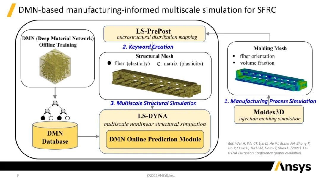

如图所示,LS-DYNA提出了一种考虑制造流程过程对产品性能影响的仿真工作流程,在这个多尺度工作流程中,首先使用Moldex3D软件开展注塑成型仿真,获取复合材料部件中的纤维取向和体积分数,然后使用LS-PrePost软件将注塑模型上的纤维分布数据映射到LS-DYNA有限元模型,接着为纤维和基体分配基本材料属性,在此之后 LS-DYNA求解器将调用训练好的深度材料网络DMN,深度材料网络将自动预测复合材料的宏观响应,以实现多尺度非线性结构动力学分析。
