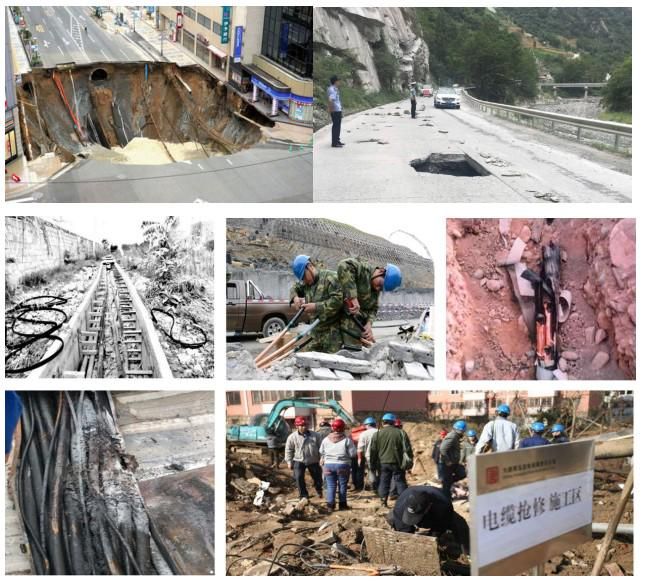

1.土木工程结构健康监测:光纤传感技术可以用于监测土木结构的健康状况,例如道路、桥梁、隧道、建筑物等。通过将光纤传感器嵌入结构中,可以实时监测结构的应变、温度、振动等参数,以及检测结构是否存在裂缝、变形等问题。
(光纤传感技术在桥梁检测的应用)
符教授特别指出,土木工程结构及重大基础设施设计通常都需要较长的基准期,使用较为恶劣的环境,因此在应用过程中,受疲劳效应、环境荷载及老化的腐蚀材料等因素的不利影响,结构将难免受到积累损伤与衰减抗力,严重的还将引发灾难性突发事故。为此,需要土木工程结构具有示警或对失事进行感知的智能功能,进而在失事前利用感知系统对结构内部状态变化进行感知,以便及时作出预警或自动加固结构及修复,以及时修复结构中潜在问题。如同人骨折后,将骨缝对好,断骨结合将自愈合的功能。

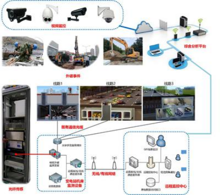

下面是小编根据符教授谈及光纤传感技术在实现“智慧道路”方案时整理的相关实施过程的内容:
1.光纤传感布置:在道路中埋设光纤传感器网络,可以选择将光纤传感器直接埋设在道路下方或者将其嵌入到道路材料中。
2.数据采集和传输:光纤传感器可以实时采集道路的各种参数,例如温度、湿度、压力、应变等。采集到的数据通过光纤传输到数据中心或者监测中心。
3.数据分析和处理:在数据中心或者监测中心,对采集到的数据进行分析和处理。可以利用数据分析算法和模型,对道路的状况进行评估和预测,例如预测道路的承载能力、检测道路的变形和裂缝等。
4.实时监测和告警:通过光纤传感技术,可以实时监测道路的状况,并根据设定的阈值进行告警。例如,当道路出现严重的变形或者裂缝时,系统可以自动发出告警信号,以便及时采取修复措施。
5.远程控制和管理:通过与其他智能设备和系统的集成,可以实现对道路的远程控制和管理。例如,可以根据交通流量和道路状况,自动调整交通信号灯的配时,优化交通流动性。
综上所述,通过光纤传感技术实现“智慧道路”可以提供实时、准确的道路监测数据,帮助交通管理部门和工程师及时发现和解决问题,提高道路的安全性和效率。
