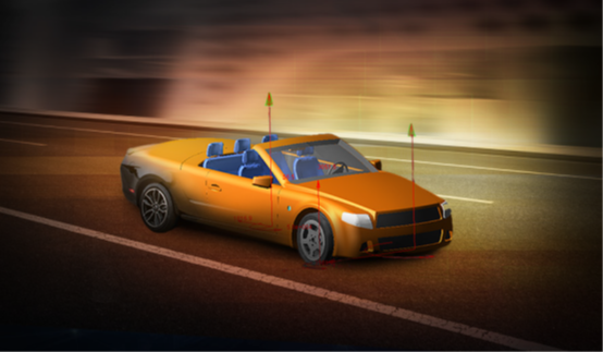

MBD仿真求解一套复杂的相互关联系统,远远超出了仅仅模拟约束机构的运动。领先的组织不会在局部进行优化,而是跨学科协作来权衡参数并实现所需的系统级优化。例如,汽车制造商拥有跨职能的团队,他们专注于机械耐久性、安全性、噪音和振动分析。MBD仿真可实现这种协作开发,并作为贯穿这些团队的共同基础,以实现系统级设计。
揭开多体动力学仿真的五大误区(上篇)的图3
通过考虑感兴趣的响应频率和振幅,MBD仿真应用的广度和深度变的显而易见。以车辆的工程设计为例,车辆操控性仿真主要集中在与车辆事件(如车辆转弯)相关的低频响应上。在频谱的另一端,模拟车辆行驶和NVH(噪声、振动和平顺性)特性的应用程序捕获与较高频率和较低振幅相关的现象。例如,整车对道路颠簸的响应或传动系振动对乘员的影响。耐久性工程师通过频谱研究各种行驶、操纵和NVH设计参数对整车载荷的影响。
揭开多体动力学仿真的五大误区(上篇)的图4
MBD仿真中的频率特性决定了所需模型的详细程度和保真度。一般来说,频率响应越高,对模型保真度的要求就越高。用户创建定制的模型用例来捕获感兴趣的系统响应。为了集中管理这些不同的用例,现在更高级的MBD仿真解决方案是将多个车辆配置合并到单个装配模型中,并将多个配置合并到单个子系统中。通过这种方式,可以创建一个单一模型数据库,该数据库表示不同保真度(柔性、梁、刚性)的车辆配置,并根据特定频率响应(操纵性、平顺性、耐久性)进行定制。由于模型是用来自各方的新数据不断改进、丰富和完善的,这种方法可以有效地维护这些配置。
揭开多体动力学仿真的五大误区(上篇)的图5
