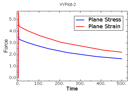

橡胶密封垫的密封性常用表面接触应力大小来表示,其力学行为常用超弹性本构模型来描述,同时橡胶具有黏弹性特性,在长期受压状态下,会出现力学松弛现象。

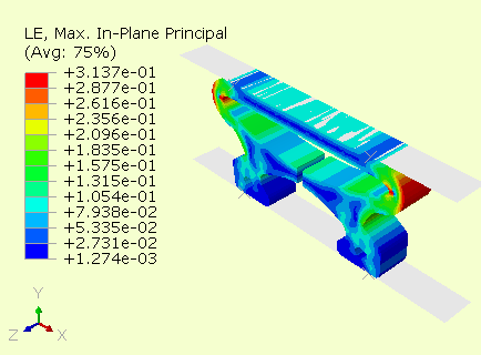

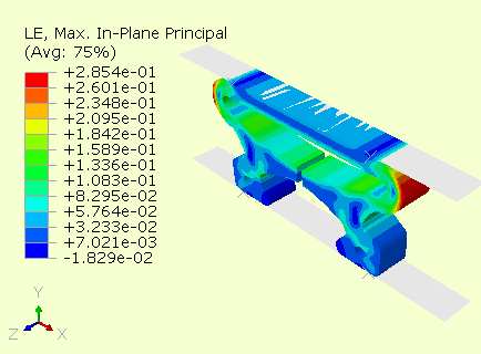

图12 平面内主应变云图
