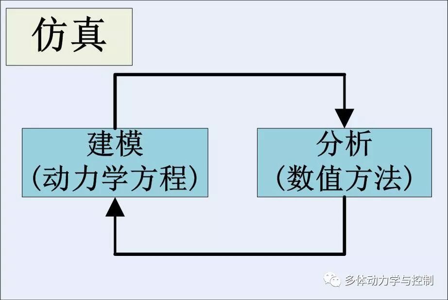

在现代的机电系统中,例如机器人、机械臂、车辆等,是多学科相互作用、相互交叉的,包括机械、电学、液压、热学等学科,如何分析这些系统的动力学耦合特性就显得特别有意义,如果以单个学科的角度或以局部组件为对象进行分析,虽然很多局部的细节考虑到,而各个系统间的相互作用却被简化了,相反的如果从整个系统的角度,彼此之间的交互作用却是十分重要的,也是十分突出的。在多学科多体系统动力学的分析中,应该包括建模和分析,即建立的动力学方程和利用数值方法进行求解,最后形成了仿真分析,如下图所示多学科统一的多体动力学建模方法的图1

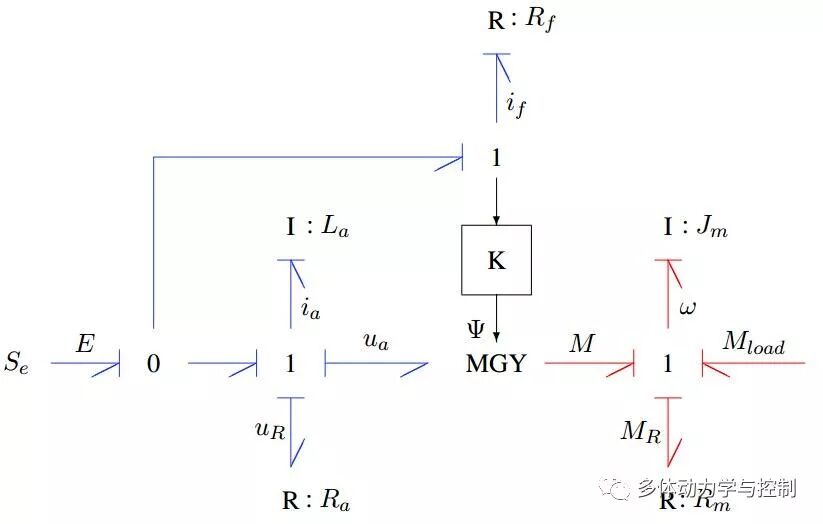

        线状图方法是数学的一个分支,主要研究系统拓扑学,由L.Euler在18世纪左右提出,在20世纪扩展到物理建模中。键合图法在1959年由H.M.Paynterti提出,是以能量守恒原理为基础,以势、流、变位和动量四个广义变量表示各个物理参数,具有因果关系,但是多适用于平面模型建模,在三维多体系统中较为复杂,还有待发展,键合图如图图所示。

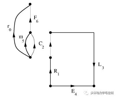

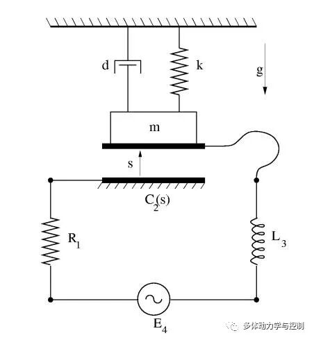

    一些学者在线状图和键合图的基础上提出了图论的多体建模方法。其中Waterloo大学的John.McPhee教授利用图论方法建立机电耦合系统的动力学方程提出较具体的方法。

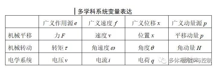

系统变量的统一表达
 1.运动学变量
        运动学变量包括广义位移和广义速度,它们的数学关系是:
多学科统一的多体动力学建模方法的图6
        广义位移包括:机械平移运动的位移、机械转动的角度和电学系统电荷量。广义速度为对应的广义位移的导数,包括:机械平移运动的速度,机械转动的角速度,电学系统的电流。
2.运动源变量
        运动源变量包括广义作用源和广义动量源。两者之间的关系为
多学科统一的多体动力学建模方法的图7
        广义作用源包括:机械平移运动的作用力、机械转动的转矩和电学系统的电压。广义动量源包括:机械平移运动的动量、机械转动的角动量和电学系统的磁链。
        下表给出了广义运动元变量和广义作用源变量的对应关系。
多学科统一的多体动力学建模方法的图8

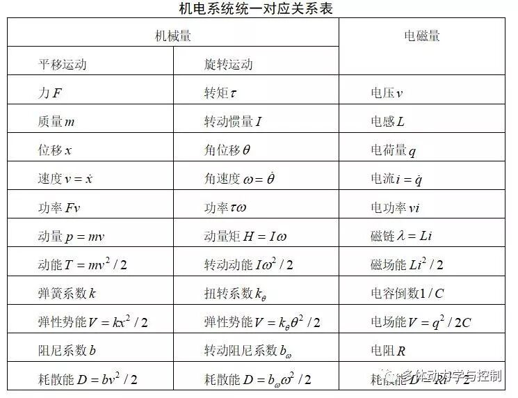

下面给出机电系统的变量对应关系表,如下表所示。
多学科统一的多体动力学建模方法的图9

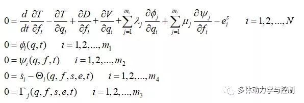

拉格朗日微分代数方程
        对于一个由个系统坐标的多学科动力学控制系统,有个广义位移坐标变量和对应的个广义速度变量,与此同时系统中还存在广义位移约束和广义速度约束,广义速度约束同时包括完整约束和非完整约束。还有作用力约束和动态约束。
        这样就构成了广义位移约束的控制方程、广义速度约束的控制方程、作用力约束的控制方程、动态约束的控制方程。
         将动力学方程和各个约束方程组合在一起,得到
多学科统一的多体动力学建模方法的图11
式中含有广义位移约束的拉格朗日乘子和关于广义速度的拉格朗日乘子。上式是由个微分代数方程(DAE)构成。多学科耦合的动力学控制方程的建模都可以写成上式的形式,同时方程规范美观,易于编程。
