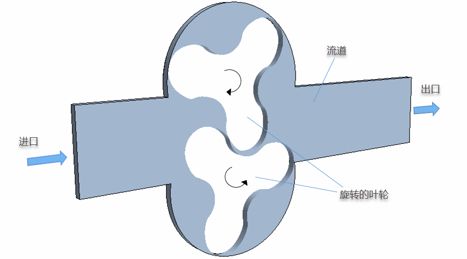

本案例为一罗茨鼓风机的伪三维模型,因为整个流体区域的厚度比较薄,很难体现三维流动特性,主要为了方便演示如何利用重叠网格处理叶轮和壁面间隙很小的模型。

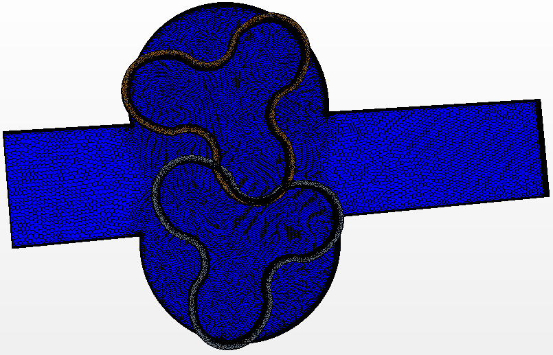

导入网格
因为官方案例已经帮我们划分好了背景网格和重叠网格,所以我们只需要将网格导入STAR-CCM+中即可,导入后的网格如下图所示。
STAR-CCM+ | 重叠网格:罗茨鼓风机的图2

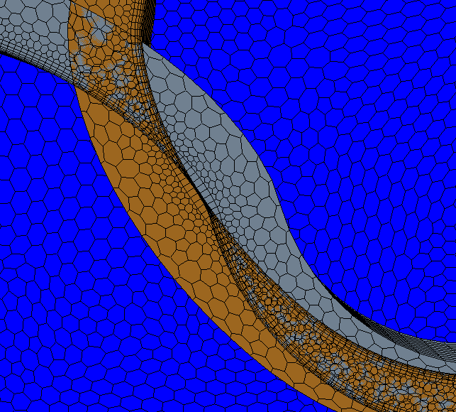

两个旋转叶轮网格相互重叠区域的细节图如下图所示,每个叶轮壁面都划分了5层边界层网格。可以看到靠近壁面的4层边界层厚度随着叶轮间隙减小而不断变薄。
STAR-CCM+ | 重叠网格:罗茨鼓风机的图3

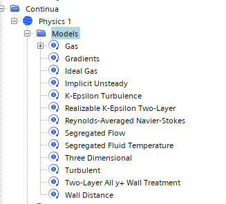

物理模型
选择的物理模型如下图所示。
STAR-CCM+ | 重叠网格:罗茨鼓风机的图4

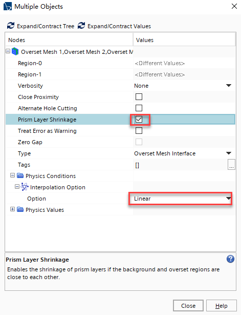

反向旋转叶片的边界彼此接近,在它们之间形成一个小间隙。在这个很小的间隙中至少两到三个网格。要确保始终满足此要求,必须激活边界层收缩。边界层收缩使紧邻的壁边界之间的边界层单元变形,进而就会呈现出上面图片中边界层厚度随缝隙变薄的情况。
创建重叠网格交界面的步骤具体如下:
  1. 创建 Lobe1区域和背景网格之间的交界面。同时选中 Lobe 1 和 BG,右击二者中任意一个,选择 Create Interface > Overset Mesh;
  2. 创建 Lobe2区域和背景网格之间的交界面。同时选中 Lobe 2 和 BG,右击二者中任意一个,选择 Create Interface > Overset Mesh;
  3. 创建 Lobe1区域和 Lobe2区域之间的交界面。同时选中 Lobe1 和 Lobe2,右击二者中任意一个,选择 Create Interface > Overset Mesh;
  4. 设置上述交界面参数。同时选中 Overset Mesh 1、 Overset Mesh 2 和 Overset Mesh 3,右击三者中任意一个,然后在弹出的菜单中选择 Edit,激活 Prism Layer Shrinkage,为了提高插值精度,将插值方法设置为线性,具体如下图所示。

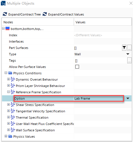

默认情况下,在靠近壁面边界的地方,边界层都会自动收缩变薄,但是在本案例中,并不想在泵壳体上下端盖壁面出产生边界层收缩,同时还要排除旋转叶轮延伸区域的旋转带来的影响,具体设置如下:
  1. 同时选中 BG、 Lobe1和 Lobe2三个区域中的 top和 bottom边界,然后右击其中任意一个边界,然后在弹出的菜单中选择 Edit...,然后设置如下图所示;
STAR-CCM+ | 重叠网格:罗茨鼓风机的图7
  1. 同时选择 Lobe1和 Lobe2两个区域中的 top和 bottom边界,右击其中任意一个边界,然后在弹出的菜单中选择 Edit...,接着设置如下图所示。

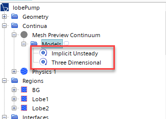

  1. 创建一个新的物理连续体,并将其重命名为 Mesh Preview Continuum;
  2. 选择物理模型如下图所示;
STAR-CCM+ | 重叠网格:罗茨鼓风机的图9

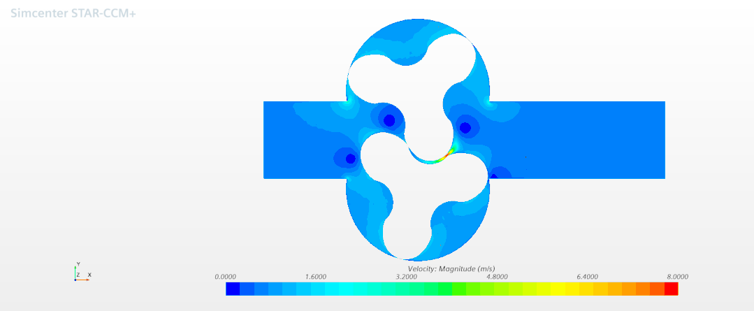

设置好监测场景就可以开始计算了,时间步长设置为4e-4 s,内迭代步数为10步,总物理时间为1 s。点击快捷工具栏中的Run按钮开始计算,计算完成,得到罗茨鼓风机的流场随时间变化如下图所示。
STAR-CCM+ | 重叠网格:罗茨鼓风机的图10
