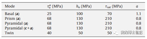

其中作者考虑四组滑移+一组孪晶
对应的材料参数为
晶体塑性每日文章推荐(六)的图3

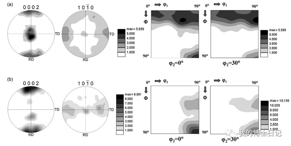

样品初始取向:
晶体塑性每日文章推荐(六)的图7
沿着RD方向压缩实验结果:
晶体塑性每日文章推荐(六)的图8

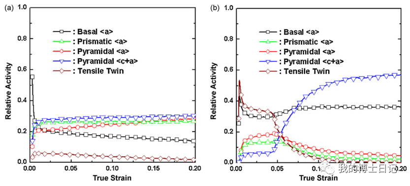

变形过程中各个系统的相对活跃情况
晶体塑性每日文章推荐(六)的图11

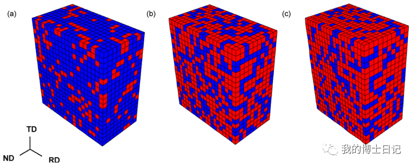

孪晶演化情况
晶体塑性每日文章推荐(六)的图12

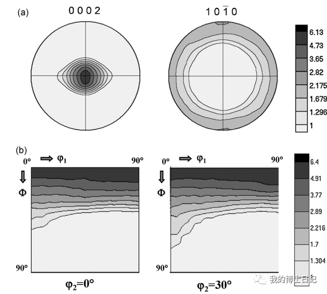

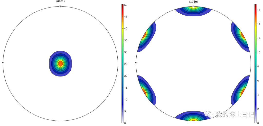

第一步:使用mtex成成离散的基面织构
晶体塑性每日文章推荐(六)的图13

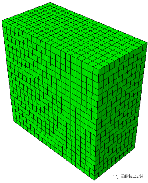

第二步:生成与作者类似的几何模型和边界条件
晶体塑性每日文章推荐(六)的图14

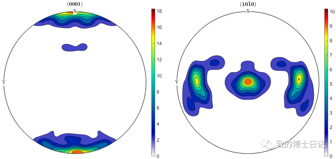

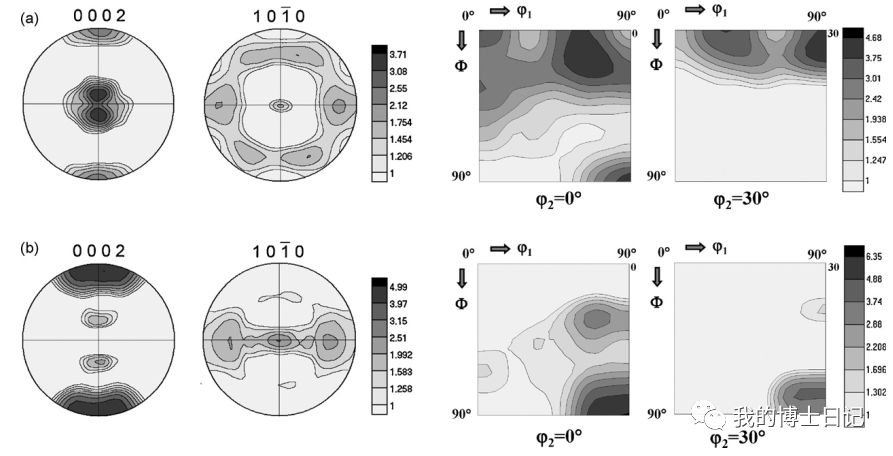

变形后的极图
晶体塑性每日文章推荐(六)的图15

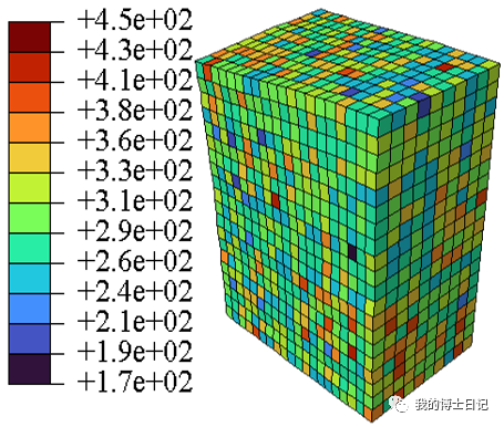

变形后应力分布
晶体塑性每日文章推荐(六)的图17

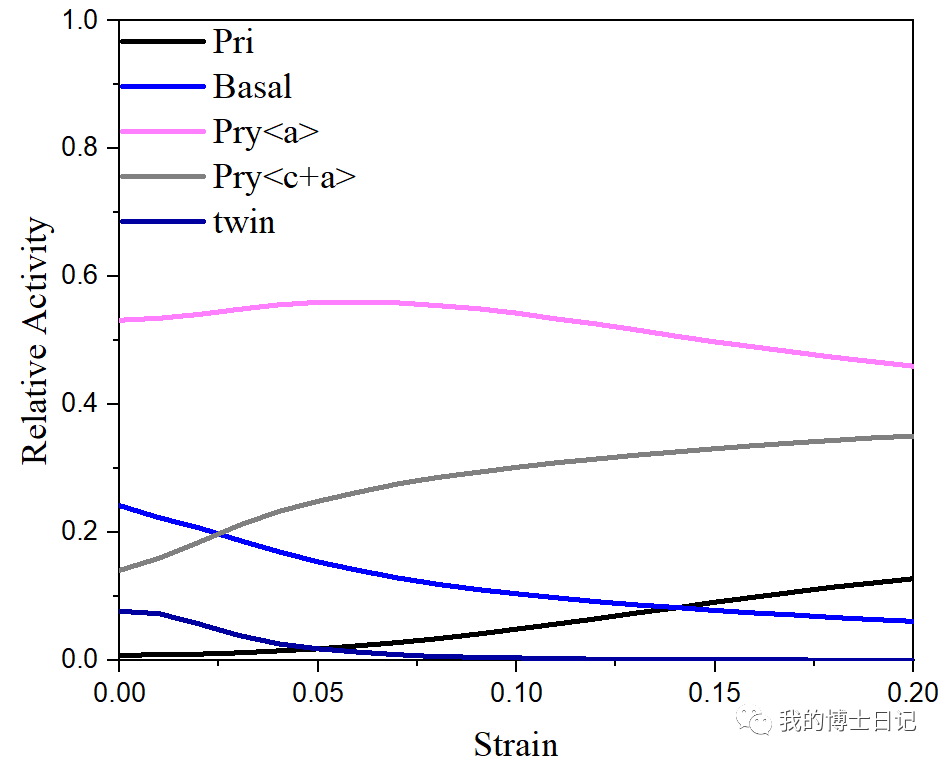

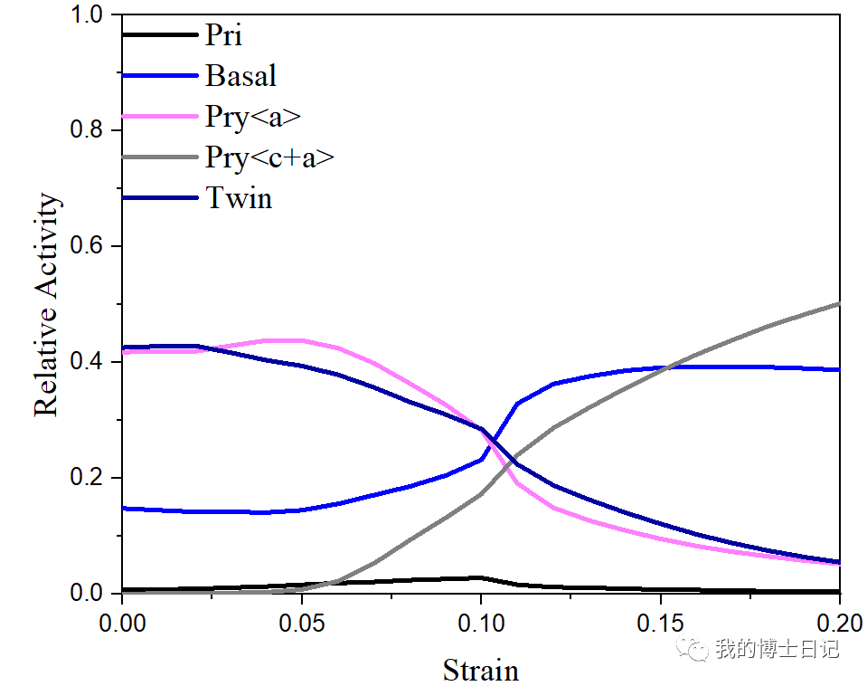

压缩变形过程中相对活性
晶体塑性每日文章推荐(六)的图18
