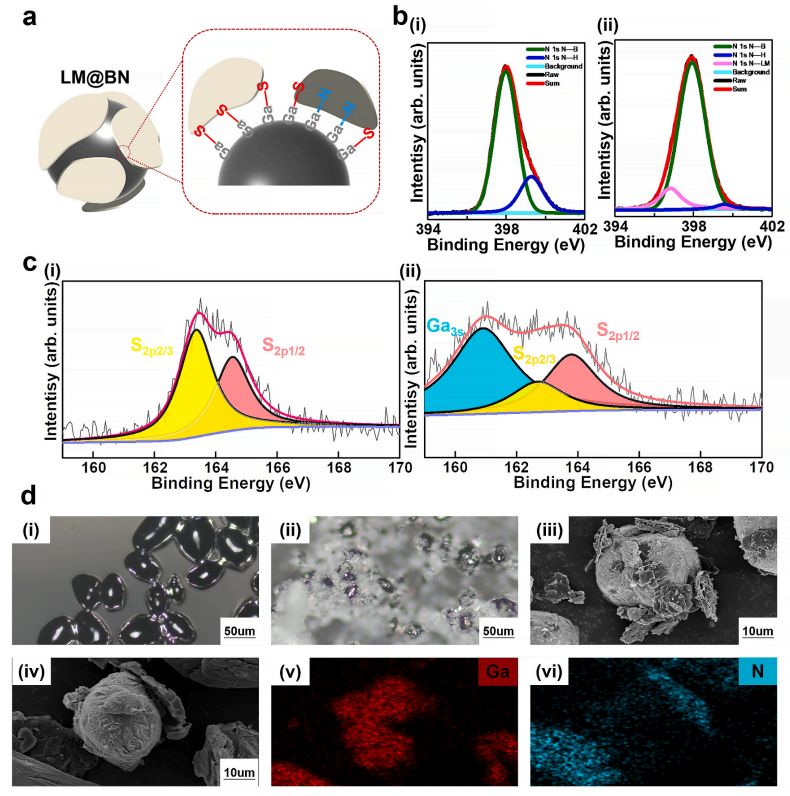

图3.(a) LM@BN结构示意图;(b) BN-S和LM@BN中N原子的XPS光谱;(c) BN-S和LM@BN的S原子XPS光谱;(d) (i-ii) LMMP和LM@BN的光学显微镜照片;(iii-iv) LM@BN核壳微粒的扫描电镜照片,(v-vi) Ga和N元素的EDS扫描图。

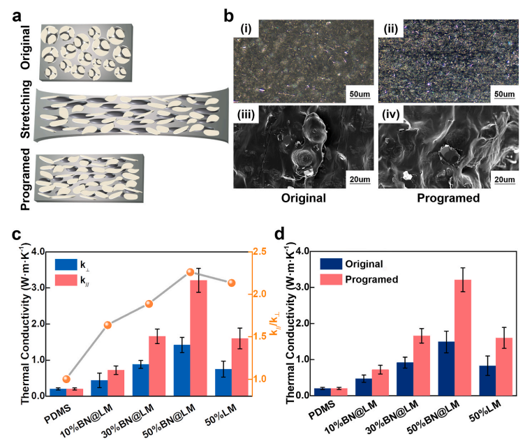

图4.(a) LM@BN拉伸过程中复合材料的结构重排;(b)复合材料原始状态和编程后的显微组织(i-ii)光学显微镜,(i-ii)扫描电镜;(c)编程后复合材料的导热系数;(d)导热系数与体积分数的关系。

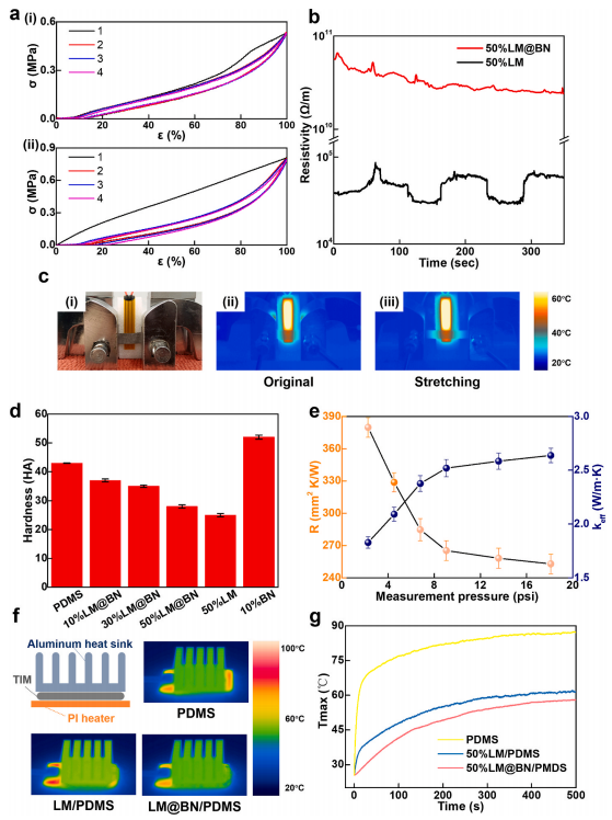

图5
复合材料的力学性能及其在热管理中的应用实例

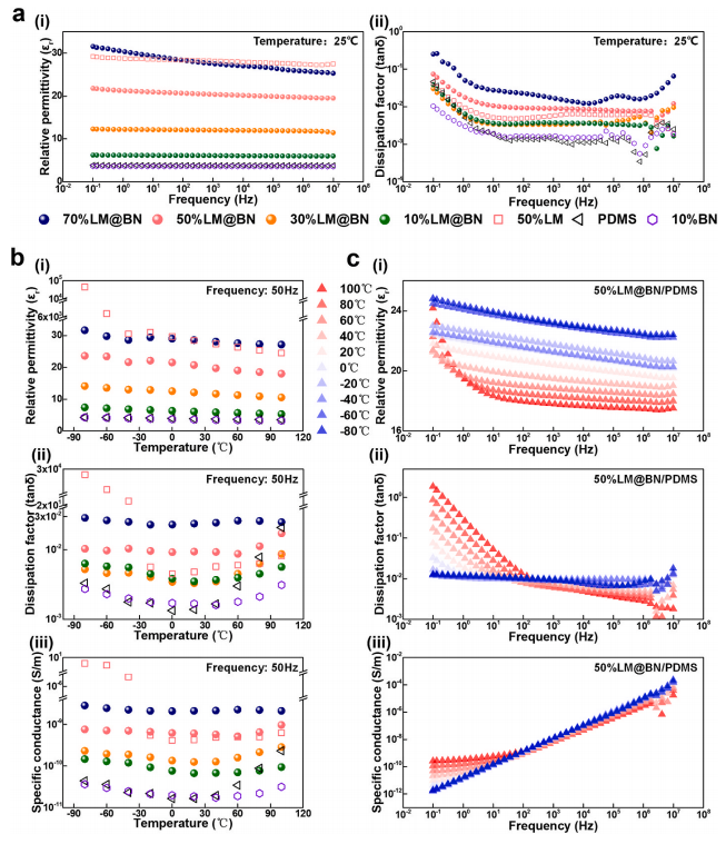

图6
复合材料的介电性能

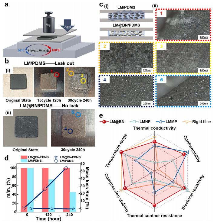

图7
复合材料的抗渗出性能(a)渗出性能测试图;(b)经过一段时间测试后的复合材料表面的照片(i) LM/PDMS,(ii) LM@BN/PDMS;(c) LM@BN对LM渗出的抑制作用及光学显微镜下材料表面相应的微观结构;(d) LM/PDMS和LM@BN/PDMS复合材料在渗出过程中的质量损失。(e)综合比较其他文献中的材料
