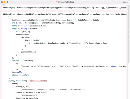

Wolfram 技术栈的很大一部分且越来越多的内容都是用 Wolfram 语言编写的,所有这些的源代码都是可以查看的。只要关闭 ReadProtected 属性并请求定义即可。从 Mathematica 第一版开始就可以使用这个功能了,但是有些时候,还有一个没有记录但是大家心知肚明的内部函数让你可以仅用鼠标指向点击的方式就可以浏览定义。这个函数现在记录在Wolfram函数资源库中了,用法是 ResourceFunction["PrintDefinitions"]。
比如,这就是 ResourceFunction["PrintDefinitions"][URLRead] 的结果:
点击代码中的函数可以查看其定义。以前用C语言编写的函数或核心函数不能用这种方法查看,但当然,一部分上述函数可以调用真实的开源资源库比如 MXNet、MKL、GMP 和 ImageJ,这些资源都可以在其他地方进行查看。

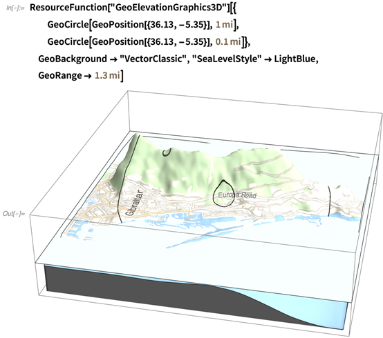

我之前在开源那篇文章中也说过,我们的核心语言不依赖于用户的贡献,尽管我们喜欢详细描述的错误报告。但是在 Wolfram 语言的生态系统中用户有很多其他方法做出自己的贡献。截止这篇博文的时间,在之前提到的 Wolfram 函数资源库中,已经增加了超过 2000 条来自用户和 Wolfram 程序员贡献的函数。这些新函数都像已经内置一样立即可以使用(但是实际上是自动下载并在第一次使用的时候进行安装的),也都带有源代码。
比如,下面这个就是我贡献的用来创建有内嵌地图的地理表面绘图的函数:
